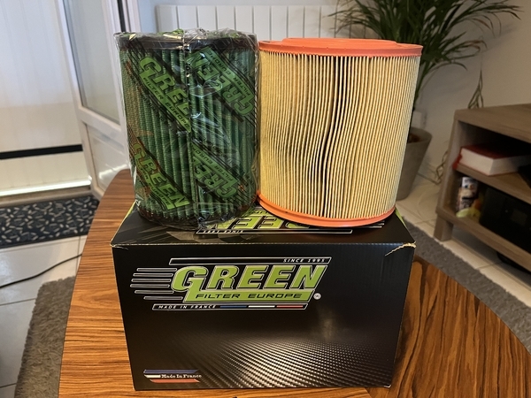

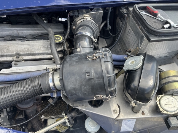

Au delà du "gros œuvre" réalisé sur la voiture, j'ai aussi fait 2/3 bricoles en parallèle comme nettoyer la ligne d'échappement à la paille de fer avec mon fidèle Peak.

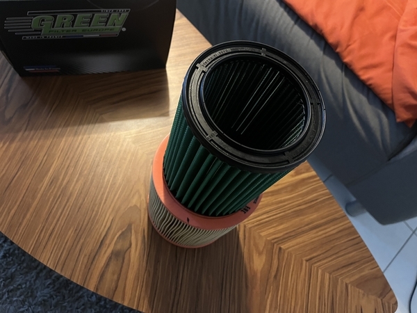

J'ai aussi résolu le problème de inexistence d'un filtre à air en coton réutilisable pour nos boîte à air d'origine de 4/4 Zetec. Pour ça j'ai fait le choix de contacter une marque qui produit en France et dont les filtres verts sont désormais bien connus. L'envoi d'un mail détaillant mon problème a eu une réponse simple : il suffit de fabriquer le filtre sur mesure !
L'occasion d'en apprendre un peu plus sur les filtres à air, comme par exemple le fait que les dimensions techniques les plus importantes sont, dans le cas d'un filtre en forme de tube, le diamètre intérieur et la hauteur du filtre, le diamètre extérieur impactant en effet assez peu la qualité de filtration.
Bref, ça se monte nickel et plus besoin de jeter un filtre tous les ans pour rien, il suffit de le nettoyer et de le remettre à sa place. En parallèle j'ai pu constaté un son un peu plus roque et rond sur les régimes intermédiaires, le tout pour 86,20 € livré chez moi et garantit 100 000 km comme tous les filtres Green ! Pour les intéressés, il suffit de les contacter par mail via leur site et de leur communiquer les dimensions suivantes :
D1= 90 mm
D3= 127 mm
H= 162 mm
