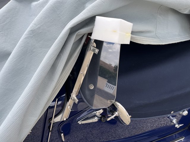

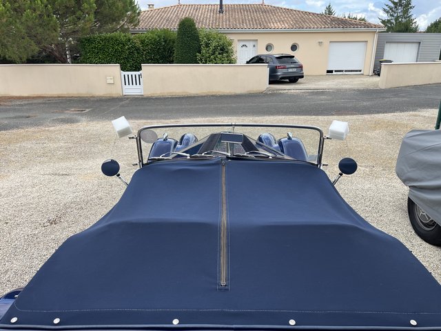

En parallèle j'ai eu un souci inattendu avec les déflecteurs de pare-brise montés sur la voiture : avec le vent, ils ont transpercés la bâche de protection ... Donc j'ai dû innover un peu pour limiter le problème à l'avenir :lol:
J'ai donc pris 2 blocs de mousse pour coussins de chaise que j'ai collé entre eux à la colle néoprène. J'ai ensuite taillé des cubes que j'ai entaillé sur les 2/3 de leur longueur et de leur profondeur afin des les enquillés sur les déflecteurs. La surface de contact avec la bâche n'est plus agressive et la bâche ne se dégradera pas plus. Si jamais certains ont des bâches et des déflecteurs, vous avez maintenant une solution préventive pour lutter contre l'érosion de la bâche ... :mrgreen: :idea:
