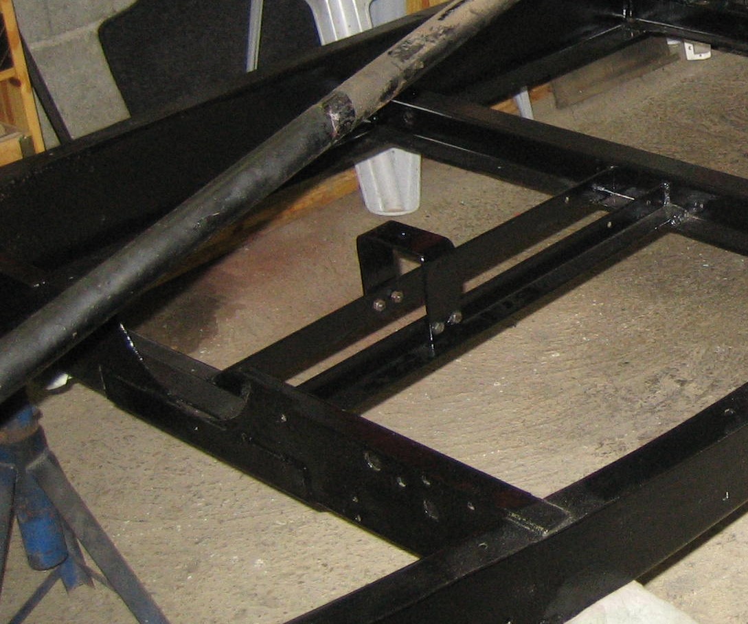

mat3883 a écrit :On est sur un nouveau châssis non percé donc le support de boîte on doit déjà regarder comment bien le positionner
Avez-vous jeté l'ancien châssis ?
Le support de boite se positionne ici, on est pas au millimètre :
Et vous devez retrouver les traces sur l'ancien châssis, règle numéro une dans une restauration, on ne jette rien tant que tout n'est pas remonté.

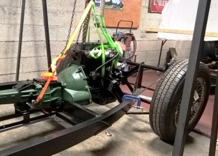

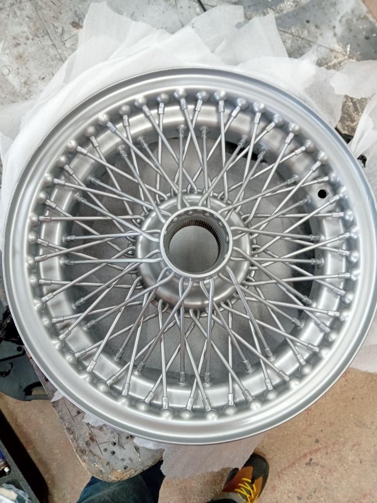

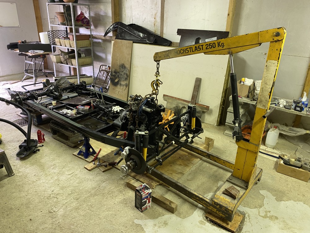

Messagepar mat3883 » 09 juin 2024, 08:19
Hello
Quelques News de la voiture
Le moteur a été remonté pour pouvoir fixer les pâtes de fixation au châssis. On a d’abord fonctionné avec 2 chèvres (que nous sommes) avant d’avoir une chèvre à prêter
Une bonne chose de faite qui nous permet d’envoyer enfin la boîte à un belge pour une révision complète
Les jantes sont revenues après nettoyage + sablage + apprêt + peinture + cuisson four et on a déposé pneus neufs et chambres à air pour le remontage
Bref fin avance lentement mais sûrement
Merci encore pour vos conseils pour la pose du moteur.
