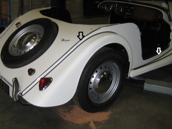

mat3883 a écrit :...ou à minima que ces parties sont très sensibles à la craquelure du mastic/peinture (les toles sont emboitées par chevauchement)
Oui, je vois ce que tu veux dire, mais il ne faut pas mastiquer les jointures de tôles qui se chevauchent !
Elles se chevauchent environ là où j'ai mis des flèches, mes tôles ont été repeintes à part et remontées ensuite sur le cadre en bois.
Pour répondre au montage des ailes avants, elles se montent après la caisse, on monte la caisse, ensuite les ailes arrières et là on peut monter les ailes avants.
c'est tout à fait ca dont je parlais :)
ouah les toles sont peintes avant d'etre clouées sur la caisse en bois... pas de risque qu'au moment de clouer on ait des éclats??
du coup ces panneaux sont remontées sur la caisse avant que la caisse soit fixée au chassis ou après?
