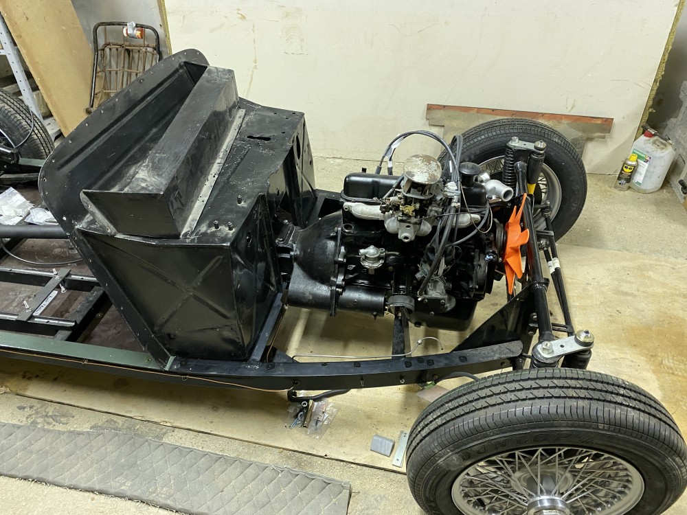

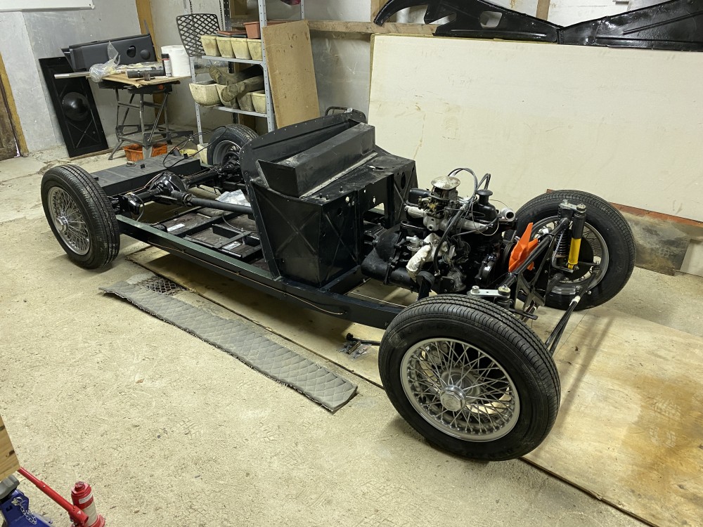

Le moteur a retrouvé son embrayage, sa boîte de vitesse, sa transmission et est maintenant remonté dans la voiture !!!!
Prochaine séance, joues d’ailes et remonter tout ce qui se remonte sur les joues et le pare feu.
Trop heureux de cette grosse étape!

Bonne année à toi aussi.
Le chantier avance bien, félicitations.
avant de remonter les joues d'ailes, je profiterais de l'accessibilité pour remonter bidon lave-glace, réservoir liquide de frein et d'embrayage, et les raccorder, etc...

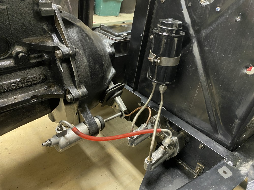

Remise en place du bocal pour frein et embrayage (on avait déjà acheté le nouveau avant de voir vos recos de séparer les bocaux. Ça sera toujours possible…)

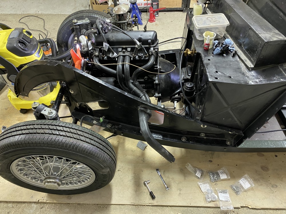

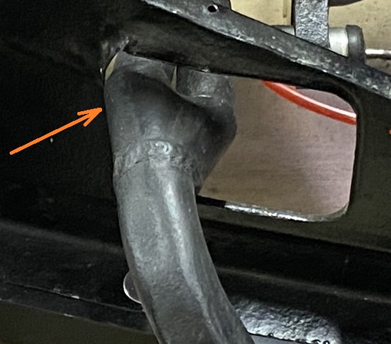

Remise en place du collecteur d’échappement et de la joue d’aile côté conducteur

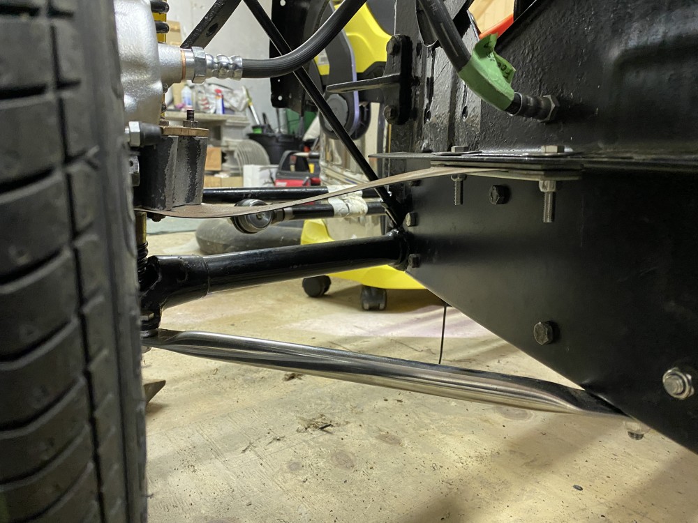

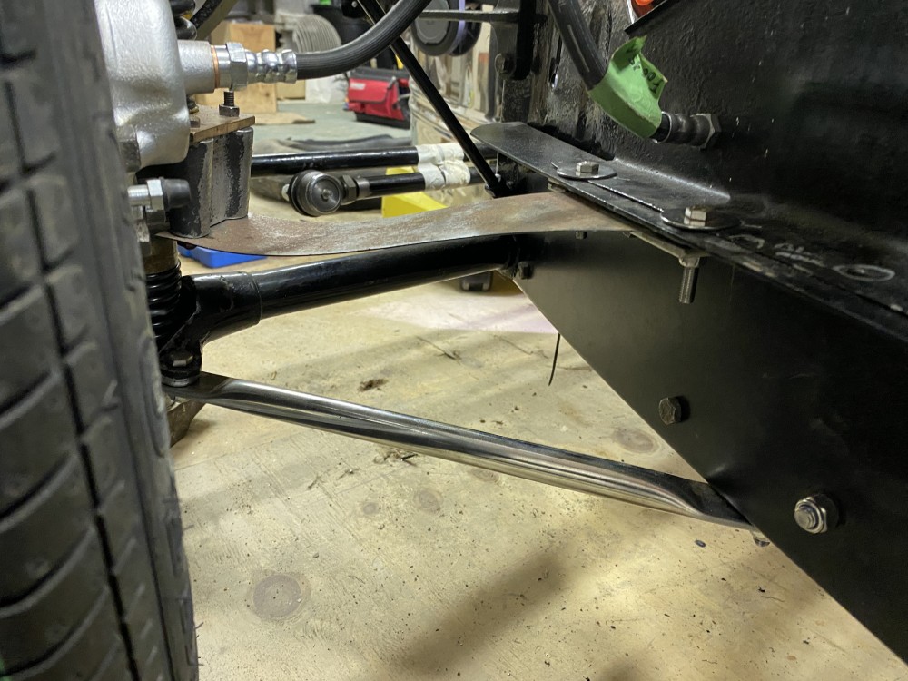

Remise en place des shim. C’est normal que ça soit tordu par le fait que ça soit pas à la même hauteur ? J’ai pas souvenir que c’était comme ça avant…

La déformation de la lame anti-shimmy est normale.
Il semble qu'il n'y ait pas d'espace entre la joue d'aile et le collecteur d'échappement?
Il faut minimum 1cm pour éviter que ça tape quand le moteur va tourner.

Sur mon Roadster j'avais des lames amortisseurs anti-shimmy avant de refaire mon train avt. Je te confirme que lorsque la voiture est au sol les lames ont cette forme de S horizontal. En revanche en agrandissant la photo je me demande si les calettes de reglage sont bien à leur place....? Une fois l'ensemble en place la lame ressort ne doit pas avoir de jeu d'avant en arrière... par ailleurs tout ça semble sec... il faut graisser abondamment à la graisse cuivrée toute les zones en contact (friction) entre la lame ressort, dessus et dessous, et les cales d'acier rectangulaires qui viennent la pincer.
- Messages : 8709
Rêveur a écrit :... par ailleurs tout ça semble sec....
Je confirme, du gras, y 'a pas mieux pour cela coulisse, juste de la graisse pas nécessairemetn au cuivre, à cet endroit, le cuivre n'apporte rien.

4HP a écrit :...Il faut minimum 1cm pour éviter que ça tape quand le moteur va tourner...
D'accord aussi, pas assez d'espace !
