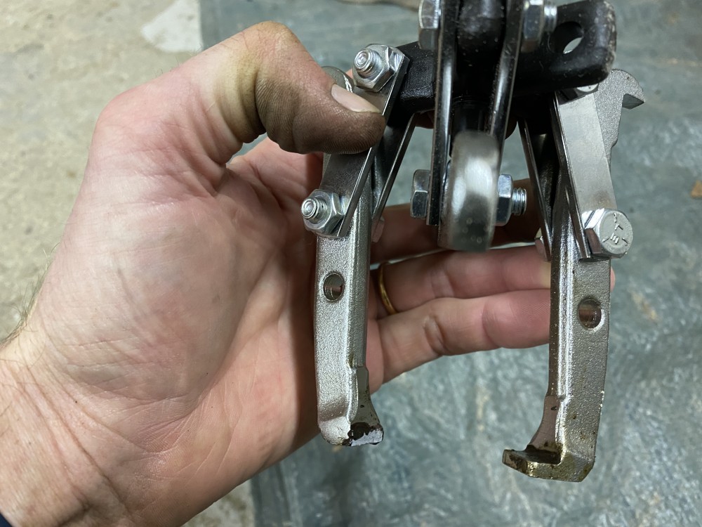

Petite question extraction pour cette pièce de la direction :
Faut il employer la force? La délicatesse ? Autre moyen ?
- Messages : 4759
mat3883 a écrit :Petite question extraction pour cette pièce de la direction......Faut il employer la force? La délicatesse ? Autre moyen ?
Pour la biellette, un coup de dégrippant et un arrache moyeu par exemple.

Pas mieux, c’est jamais très bon de taper sur un boîtier de direction, à part si on le remplace évidemment.

Bon ba c’est l’arrache moyeu qui a cèdé

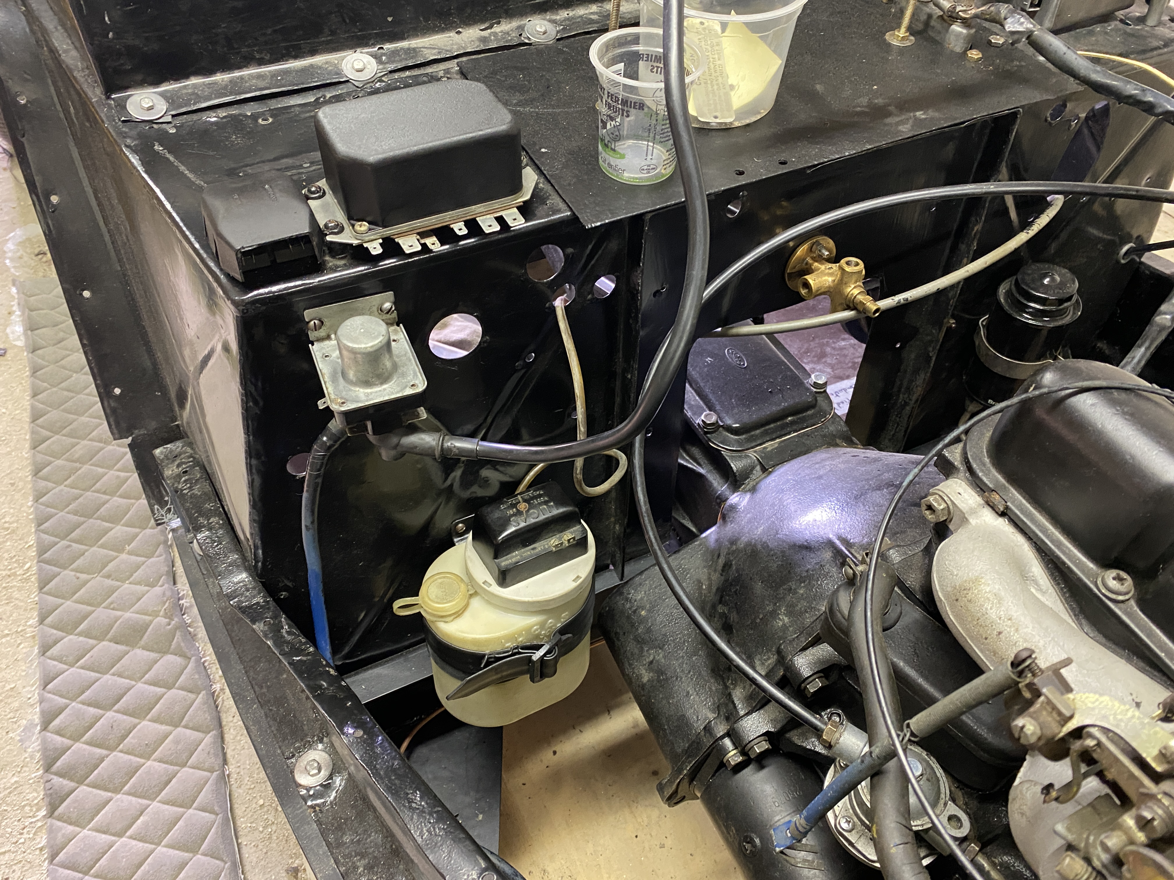

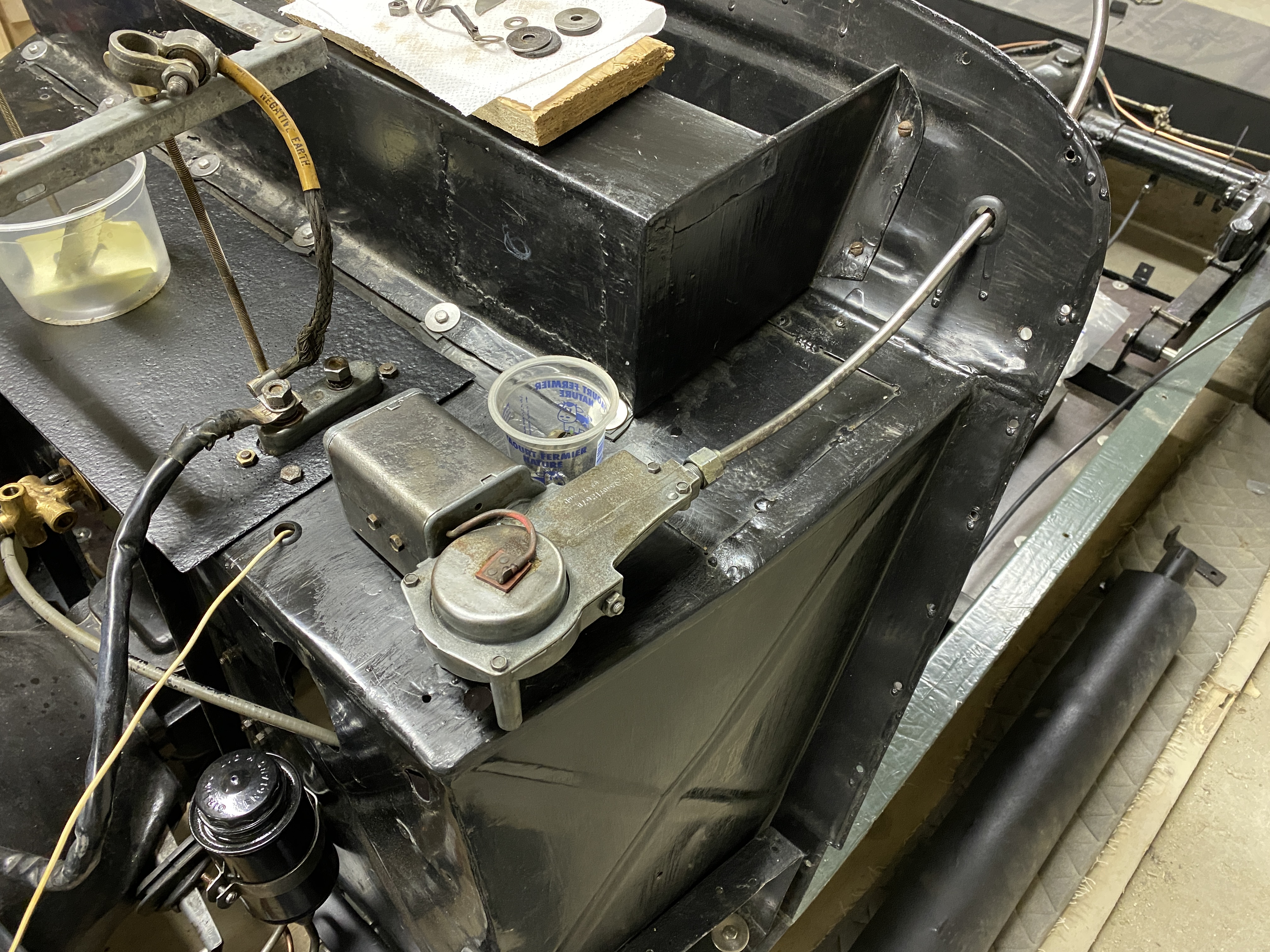

Avancées de cette aprem
Simon a bossé sur la colonne de direction (démontage, nettoyage, dégraissage…)
De mon côté j’ai pu avancer un peu sur les premiers éléments d’électricité
D’ailleurs savaient où se branche cette pâte ? J’ai envie de dire le démarreur mais j’ai un doute
J’ai aussi nettoyé et commencé à voir le montage de la pompe du lave glace
Et j’ai commencé à regarder la partie sortie d’échappement
- Messages : 4759
WD40 Super dégrippant, on attend un bon 1/4 d'heure que ça agisse.
Au besoin un coup de décapeur thermique (300°) pour faire chauffer, et à nouveau dégrippant.
On serre l'arrache moyeu et on donne un coup de marteau sur la vis centrale de l'arrache moyeu.
Si ça ne cède pas on recommence l'opération le lendemain après avoir remis du dégrippant pendant la nuit.
LOU01 vous confirmera que ça peu prendre plusieurs jours à ce tarif, voire plus.
Mécanique ancienne=patience.
- Messages : 4759
mat3883 a écrit :....D’ailleurs savez-vous où se branche cette patte ? J’ai envie de dire le démarreur mais j’ai un doute
Vous n'avez pas fait de photo?
Les deux grosses cosses, une va directement à la batterie, la seconde au démarreur.
Si vous n'avez pas trouvé d'ici demain je vous mettrai une photo.

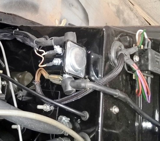

- Messages : 4759
voici le branchement du mien, il semble que nous n'ayons pas le même.

Si t’as une photo de ce qui se monte sur la borne du démarreur je suis preneur. Sur nos photos de démontage je crois voir des écrous carrés en « laiton » des entretoises….

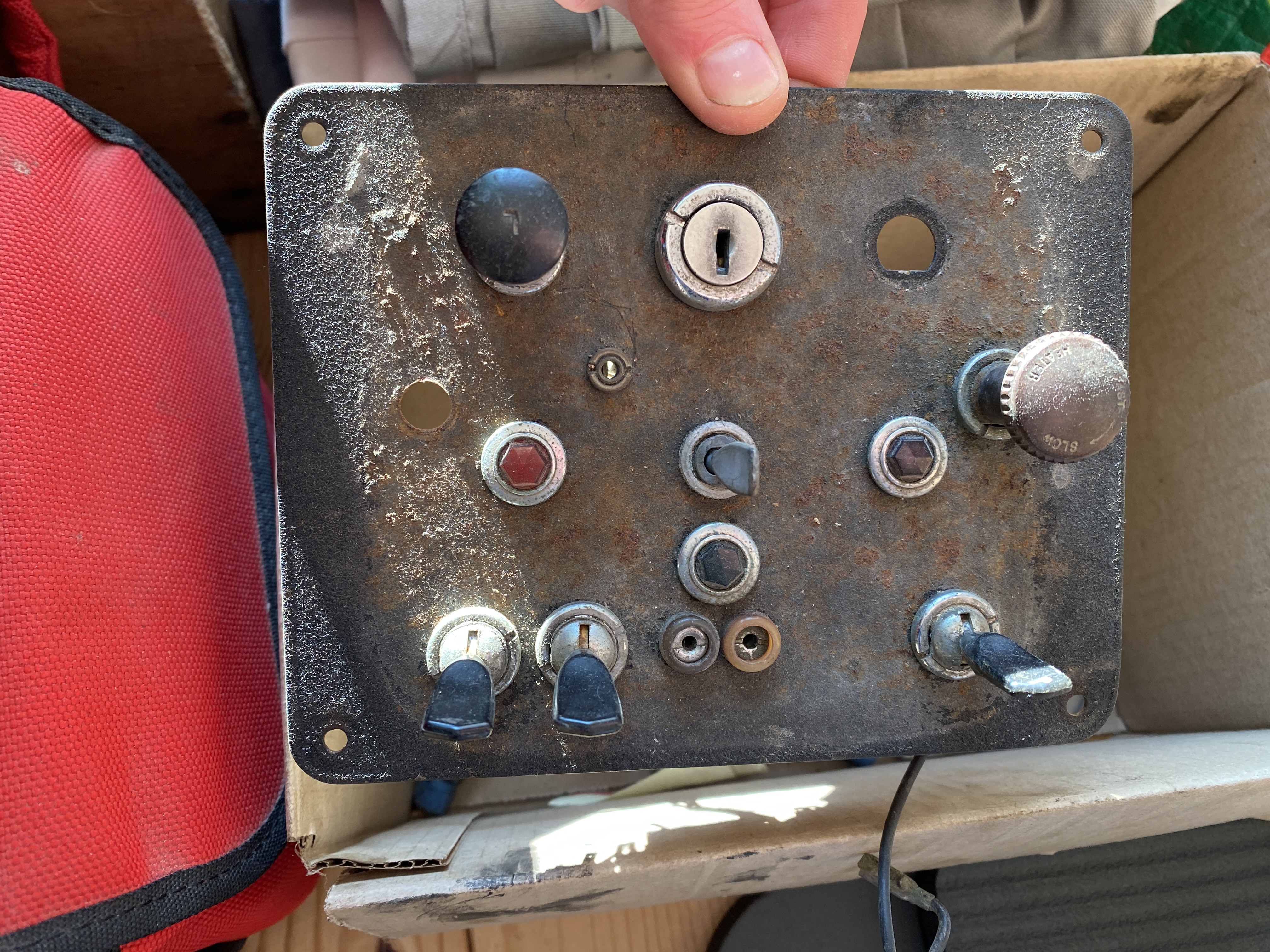

Autre question, j’ai récupéré cette pièce que j’aimerai démonter. Y a t’il un outil spécial pour dévisser les modules ou l’on voit avec 2 rainures de chaque côté du cercle? (Genré module de clef)

Une petite pince à long bec entourée de scotch, c’est ce que j’utilise. Mais peut être qu’un outil spécifique existe.
- Messages : 4759
mat3883 a écrit : Y a t’il un outil spécial pour dévisser les modules ou l’on voit avec 2 rainures de chaque côté du cercle? (Genré module de clef)

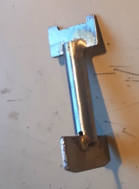

En tout cas j'en ai fabriqué un.
Sinon la méthode de Giuliari

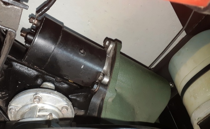

mat3883 a écrit :Si t’as une photo de ce qui se monte sur la borne du démarreur je suis preneur. Sur nos photos de démontage je crois voir des écrous carrés en « laiton » des entretoises….
Est-ce que ça répond à ta question?

4HP a écrit :mat3883 a écrit :Si t’as une photo de ce qui se monte sur la borne du démarreur je suis preneur. Sur nos photos de démontage je crois voir des écrous carrés en « laiton » des entretoises….
Impec merci

4HP a écrit :mat3883 a écrit : Y a t’il un outil spécial pour dévisser les modules ou l’on voit avec 2 rainures de chaque côté du cercle? (Genré module de clef)
C’est exactement ce que je pensais faire
