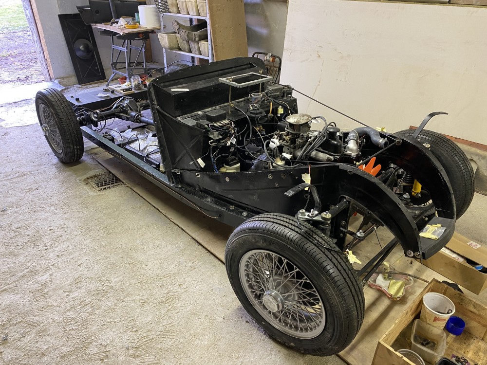

Les avancées du front:
- direction : démontage ok après décapeur thermique + maillet + wd40 + arrache moyeu
- restauration et peinture du chauffage
- nettoyage et peinture de la platine des commandes qui est vissée au tableau de bord
- finalisation des connexions et installation de tout le faisceau a l’avant

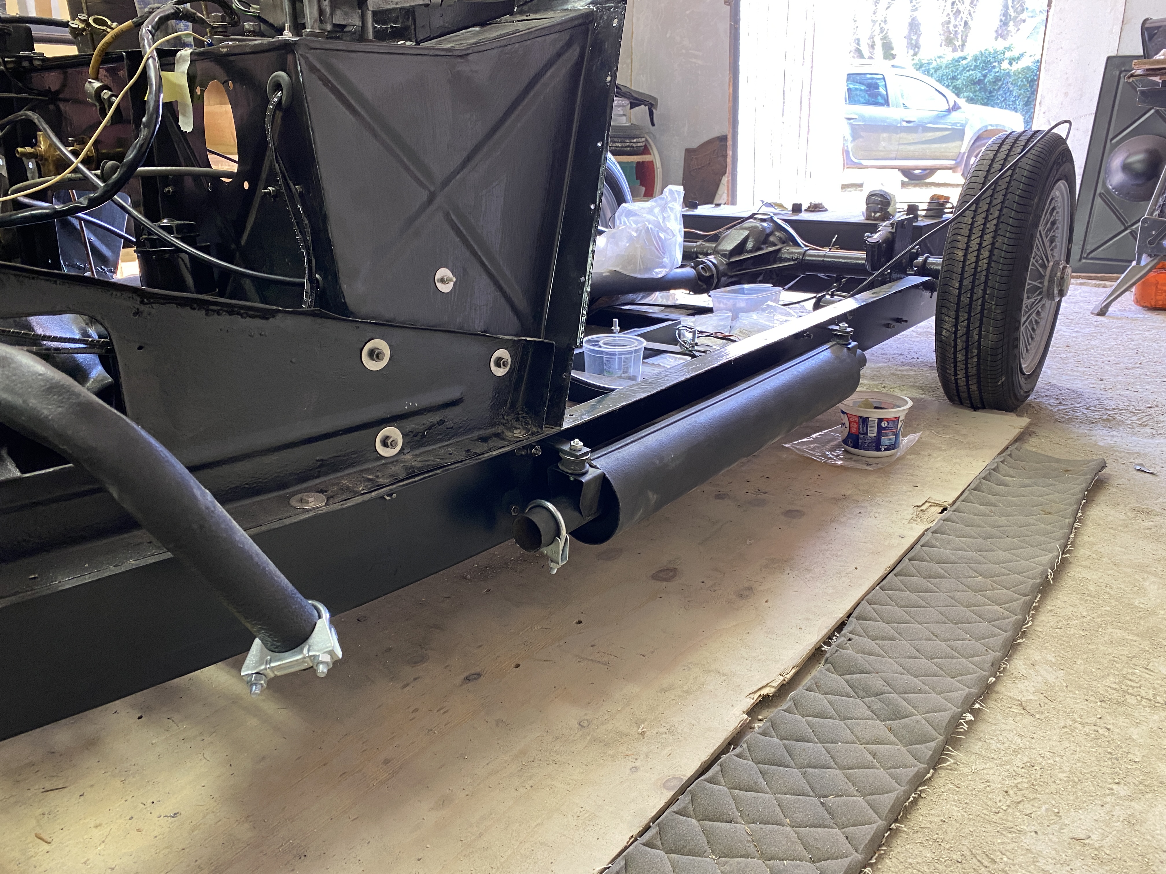

- fixation du silencieux du pot d’échappement (commande en cours de gaine)
- décapage et brossage + réparation de la grille de la calendrier
- soudure pour réparer la tige qui relie le radiateur à la caisse outil du pare-feu
L’état à date

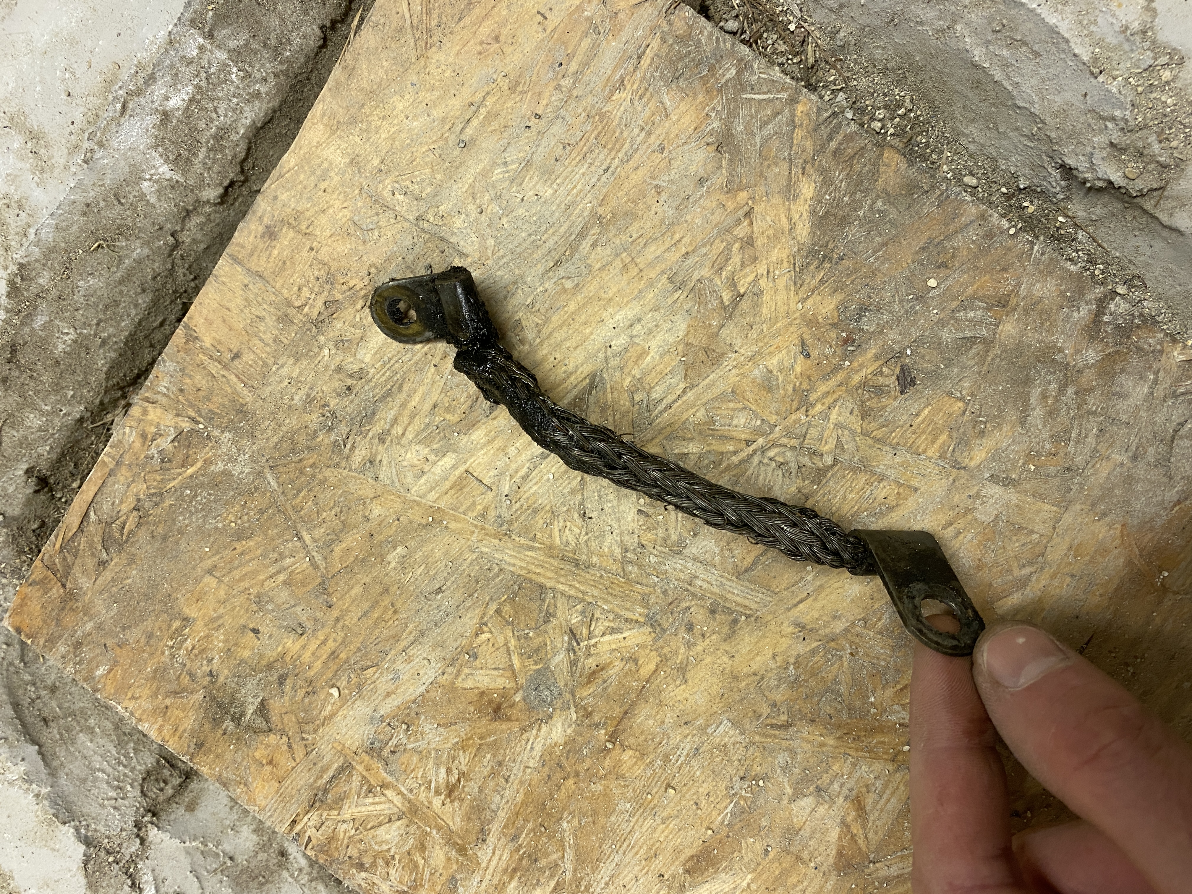

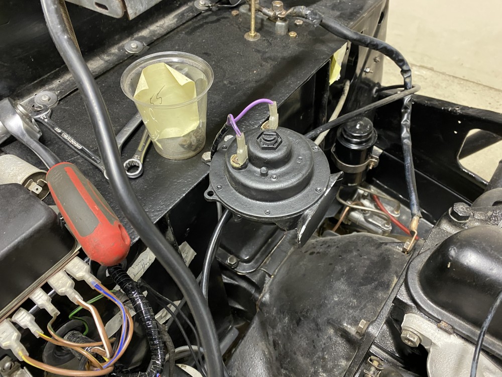

Petite question sur cette pièce qui doit servir à une mise la terre. Où se connecte t’elle ?

mat3883 a écrit :Petite question sur cette pièce qui doit servir à une mise la terre. Où se connecte t’elle ?
Ben les gars, vous faites des vidéos mais pas de photo de ce que vous démontez? :mrgreen:
Cette tresse relie la boite de vitesse au châssis.
Evidemment bien décaper la peinture du châssis (et de la boite pour être sûr d'avoir un bon contact.
Tu aurais une photo par hasard ?

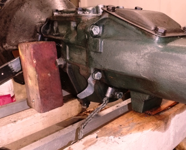

Messagepar 4HP » 15 mars 2025, 21:01
Voilà les photos.
Une cosse sur la boite, l'autre sur un des boulons du support de boite.

Super merci. Je vois même sur ta deuxième photo une petite patte que j’ai vu traîner dans une boite (:

mat3883 a écrit :Super merci. Je vois même sur ta deuxième photo une petite patte que j’ai vu traîner dans une boite (:
Il me semble qu'il s'agit de la plaque d'identification de la boite (N° de série)

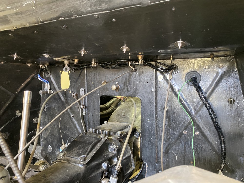

Messagepar 4HP » 16 mars 2025, 11:38
une autre vue, avant démontage et remise en état.

Messagepar mat3883 » 16 mars 2025, 12:50
Parfait avec ça impossible de se tromper :)

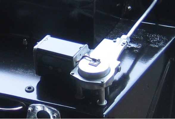

Pour info à 7mn30 ce que tu montres c'est le moteur d'essuie-glaces.
Yes, et qui doit être peint sous peine de rouiller vitesse grand V...(la partie carrée en acier, le reste est en aluminium, ça craint pas)
