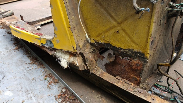

Messagepar +8/83 » 19 juin 2019, 15:15
il y a parfois pire :shock:
