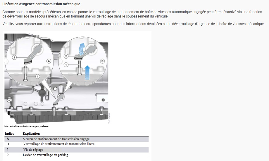

Depuis 2022, BMW fait fabriquer ses boites de vitesses automatiques chez ZF, pas de convertisseur de couple mais "des" embrayages multidisques et un découpleur indique le forum BMW, dont est issu ce paragraphe sur déverrouillage d'urgence.
L'histoire ne dit pas que qui se passe si quelqu'un pousse la voiture en se garant.

4HP a écrit :Depuis 2022, BMW fait fabriquer ses boites de vitesses automatiques chez ZF, pas de convertisseur de couple mais "des" embrayages multidisques et un découpleur indique le forum BMW, dont est issu ce paragraphe sur déverrouillage d'urgence.
3 types de boites chez Bm pour les modèles les plus courants
Boites à double embrayage ZF
Bva ZF pour moteur en position moteur longitudinale, donc Morgan
Bva Aisin pour moteurs transversaux
Pour se garer, pas de risque qu’une boite de vitesses manuelle en prise, il suffit de mettre le frein à main non?
