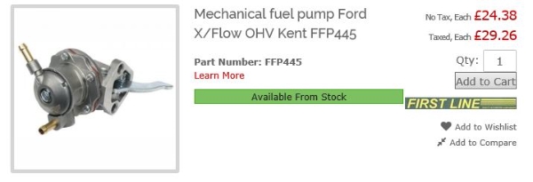

J'ai vu un kit de réparation :
https://www.passionautofrance.com/produ ... 66730eae08
ou une pompe complète :
https://www.passionautofrance.com/produ ... ts_id=1323
ou encore celle-ci, très ressemblante à la mienne :
https://www.passionautofrance.com/produ ... ts_id=3014
enfin celle-ci : https://www.ptz.si/fr/pompe-a-essence/pn-3260 (avec un prix vraiment bas... )
merci de votre aide précieuse.
Cordialement,
Simon

Si j'en crois mon expérience sur les pièces détachées "modernes fabriquées je te saispasoùquec'est" , perso je garderais précieusement ma pompe d'origine , et j'achèterais les pièces détachées/d'usure , c-a-d la membrane mais en plusieurs exemplaires car souvent la qualité de ces produits est :roll: :roll: :roll: donc vaut mieux avoir du stock :roll: :roll: :roll: .
Lors de moults achats , mais sans que ce soit une notion invariable , l'expérience m'a prouvé qu'il ne faut surtout pas croire que payer plus cher est un gage de qualité ….cela était plutôt vrai dans un ancien monde trééééés différent de celui dans lequel nous vivons .

Excellentes recherches pour ta pompe à essence, par gout, mon choix va sur celle qui a le bol en verre.
Quand j'ai restauré mon bolide, je me suis souvent approvisionné chez Burton, je viens de jeter un œil sur leur pompe à essence, c'est juste en dessous, pas mieux que tes recherches.

Je vais probablement commander le kit réparation et la pompe neuve en secours, en effet.
C'est parti ... !
