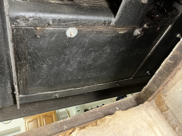

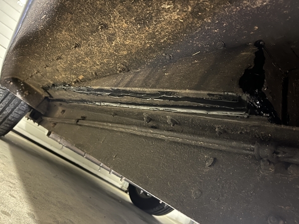

On commence avec le gros du boulot du jour, à savoir l'étanchéification des planchers avants, surtout le côté passager qui se transforme en marécage dés que je roule sur route mouillée. Grattage des vieux joints pourris et manquants par endroits, y compris sur la partie latérale donnant dans l'aile car j'ai bien vu que l'angle de la caisse dans le passage de roue était l'endroit où les joints étaient les plus dégradés:
Puis on refait un cordon de mastic noir qualité marine, l'opération serait aussi faite sur le plancher gauche mais pas tout le long sur la partie latérale du fait de la présence de la ligne d'échappement, je me suis contenter de l'angle de la caisse lui aussi assez "libre" en terme de joints. J'essaie tant bien que mal de lisser le cordon de joint (ce qui visiblement n'était pas une préoccupation majeure à Malvern ...) afin que le joint rentre bien dans son logement et couvre bien.

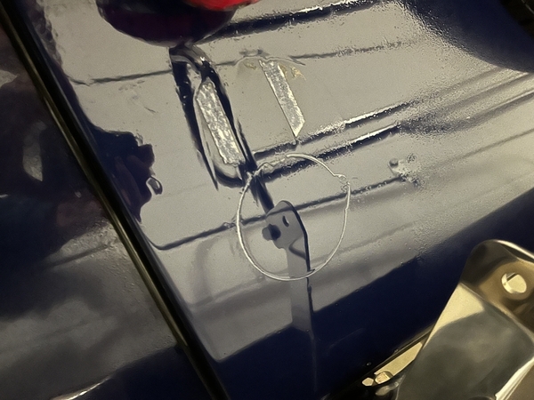

Une fois terminé je m'attaque aux immondes autocollants arrières, avant, pendant, après (méthode chauffe au sèche cheveux, décollage à l'ongle ou au fil de pêche, pulvérisation d'un anti goudron/colle/résine (Tardis Tar & Glue Remover), pulvérisation d'un APC sur la zone touchée par le solvant et activation au pinceau puis rinçage à l'eau et séchage à la microfibre) :

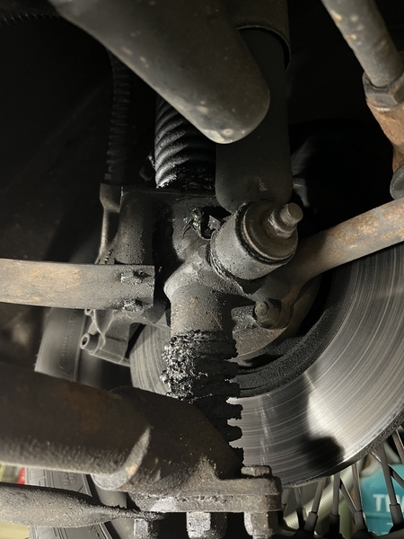

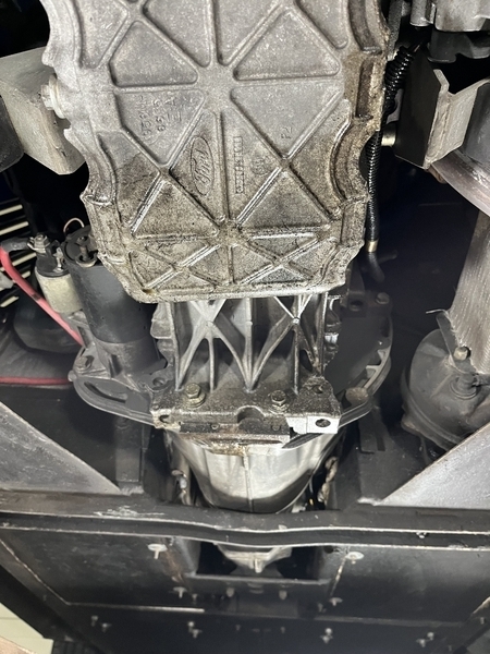

J'ai voulu graisser les king pines mais le graisseur n'a pas le même diamètre que sur mes autres voitures alors m'a pompe à graisse m'a été inutile. Voici quelques photos des découvertes sous la voiture, rien de méchant mais un peu de boulot à prévoir :

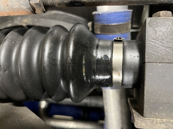

Donc un peu de gras vers la boîte de vitesses, des ressorts vers les king pines blindés de graisse et de m**** (est ce normal ?), un soufflet de crémaillère de direction crevé (difficile à changer ? car je pense tenter une réparation avec de la glue spéciale caoutchouc dans un premier temps), et enfin la traverse sous la boîte de vitesse qui semble avoir rencontré un obstacle à un moment de sa vie. Rien de fou non plus pour la traverse mais j'essaierais peut être de la redresser un peu, en tous cas elle n'a rien voulu savoir hier avec un marteau et un tas, il faudrait surement une pince ou quelque chose comme ça ...

Sur la photo on ne voit pas bien le trace de gras sur la BV ... ne serait-ce pas à la jonction entre la boite et la cloche d'embrayage? auquel cas il pourrait bien s'agir d'un récepteur d'embrayage entrain de lâcher (et donc de maculer le disque d'embrayage de liquide....).

Le soufflet crevé... pas de miracle à attendre d'une colle surtout sur un support que tu ne pourras jamais correctement dégraisser. il faudra le changer.
Pour la graisse en bas des King pins c'est normal... si le propriétaire précédent n'avait pas la bonne habitude d'essuyer l'excedent de graisse qui sort par l'évent quand on fait le graissage. Tu peux essuyer avec un chiffon en faisant attention à ne pas contaminer les disques de frein... (dans ce cas ils gagneraient en résistance à la corrosion ce qu'ils perdraient en efficacité de freinage! :lol:) Je termine toujours pas pulvériser du nettoyant frein sur les disques ... simple précaution!

Le remplacement du soufflet est une opération lourde où faisable sans trop de de difficultés ? J'avoue ne pas trop avoir compris par où on était censé le sortir et remettre le neuf ... :?
Pour la fuite dessous c'est de l'huile, pas du liquide hydraulique. Je nettoierais ça pour tenter d'identifier la source ! :mrgreen:

Ganouch a écrit :...les king pines blindés de graisse et de m**** (est ce normal ?)..
Non, le dernier graissage a du être gourmand et comme souvent pas nettoyé ce qui déborde, résultat, la crasse aime la graisse et vice versa.
Ganouch a écrit :...un soufflet de crémaillère de direction crevé (difficile à changer ?...
Non, pas difficile, mais cela va imposer un réglage de parallélisme.

Ganouch a écrit :....Le remplacement du soufflet est une opération lourde où faisable sans trop de de difficultés ? J'avoue ne pas trop avoir compris par où on était censé le sortir et remettre le neuf ... :? .:
Tu va le sortir en déposant la rotule, d'où la nécessité de refaire le parallélisme, aucune difficulté.

Quelqu'un aurait une adresse pour un soufflet de crémaillère neuf ? C'est du Ford ou c'est spécifique Morgan ? :idea:
Merci d'avance !

Alors sûrement le joint spi de sortie moteur… rien de grave c’est une anglaise, elle suinte !
Pour changer ce joint, sortie obligatoire moteur et embrayage, parfois même la boite….
Donc à n’envisager que lorsque tu referas l’embrayage.

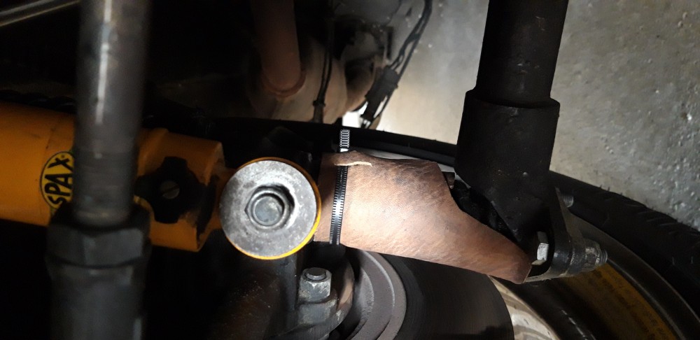

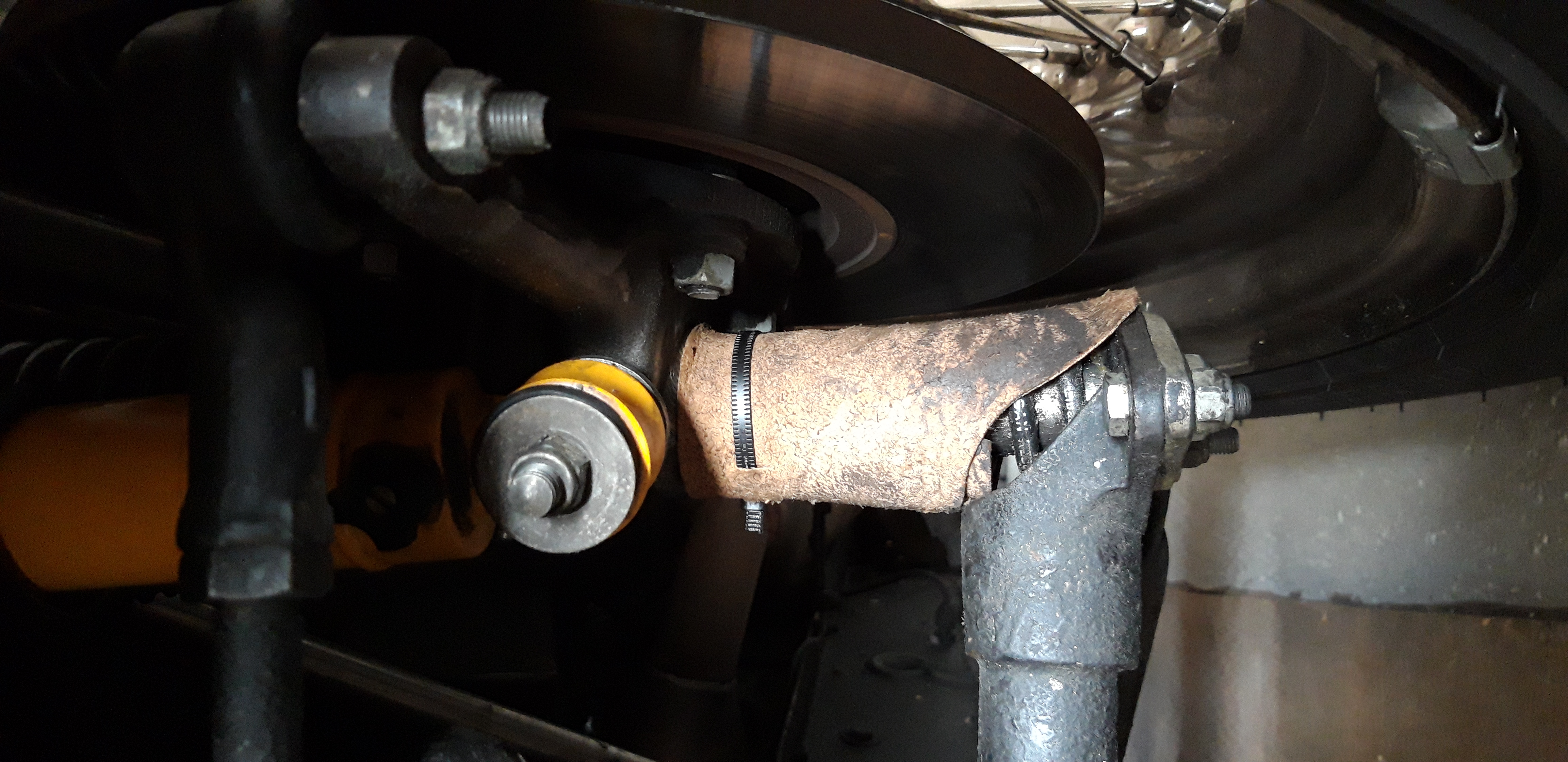

Pour protéger un peu de la poussiere qui se colle en bas de la suspension avant tu peux faire ça..... avec un morceau de cuir que tu graisse aprés à l'extérieur (l'intérieur se graissera tout seul)....
Re: Morgan 4/4 Low Line (2000)
Messagepar Tinou » 30 janv. 2023, 12:55
Rêveur a écrit :Pour protéger un peu de la poussiere qui se colle en bas de la suspension avant tu peux faire ça..... avec un morceau de cuir que tu graisse aprés à l'extérieur (l'intérieur se graissera tout seul)....
J’ai fait la même chose avec un soufflet de fourche de moto fendu sur la longueur et tenu par 2 serflex en haut et en bas. Facile à nettoyer et remplacer au besoin, qqs euros sur amazon
Messages : 4664
Messagepar Rêveur » 30 janv. 2023, 13:04
Bonne idée le soufflet de fourche... j'avais du cuir (bien dans l'esprit Morgan) et 2 serflex... en revanche pour la partie supérieure de la suspension le soufflet doit être plus pratique... on va y penser!

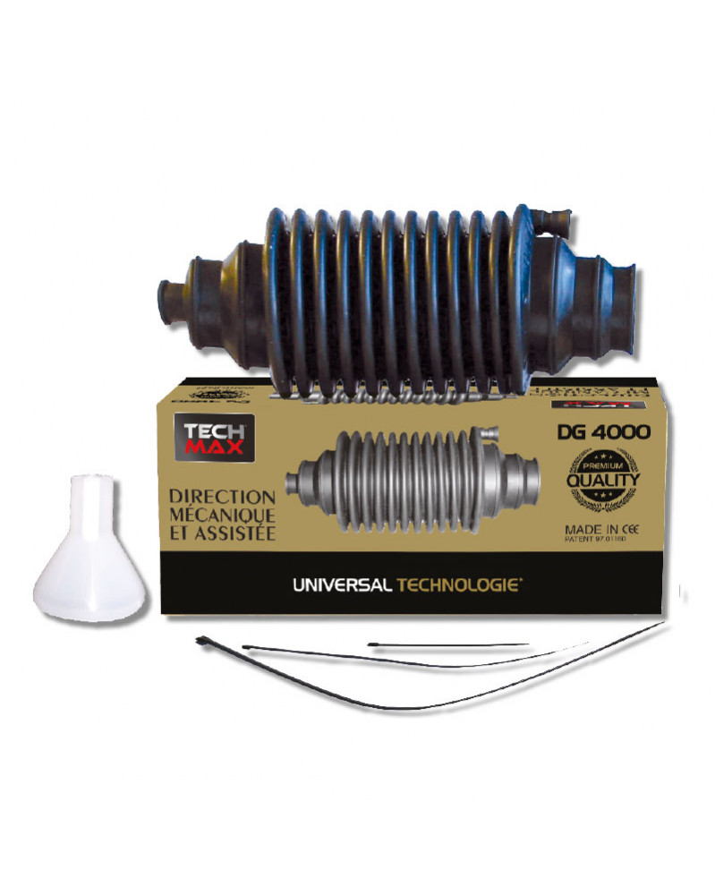

Pour tes soufflets de direction
Voici un lien.
Messages : 733
Le bolide : Plus 4 2018
Messagepar 2949olivier » 30 janv. 2023, 13:12
J'ai déjà eu l'occasion de faire deux fois l'opération sur des Morgan différentes. Avec cela pas de difficulté aucune
Messages : 733
Messagepar 2949olivier » 30 janv. 2023, 13:16
Et Rêveur a répondu plus vite que moi.... :D ....
Je ne suis pas d'accord avec toi. . Pour moi il n'y à aucune raison pour refaire un parallélisme
Mais je peux me tromper.
