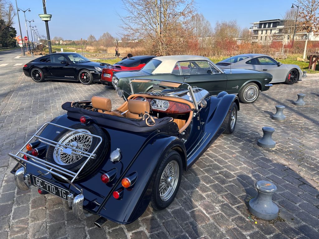

Ca y est je prends le temps de déposer quelques photos de notre Morgan (qu'on a très originalement appelée "Beth" ... oui oui on sait)
Notre histoire ? Un voyage à GoodWood, 1, 2 3, Morgan, parmi une tonne de superbes voiture, une une conviction latent depuis 10 ans.
Une location un Week-end de rally avec des potes (pour s'assurer de son confort in situe)
2 semaines après, une annonce chez Motors Gallery, une visite, un coup de foudre, un achat.
Ci-dessous quelques photos de balades solos et balades avec les potos :)

Messagepar Rêveur » 01 sept. 2026, 16:09
Jolies photos.... le sujet principal est porteur! :D

Messagepar StAulaire » 01 sept. 2026, 16:15
Les photos sont à la hauteur du sujet effectivement. ;)

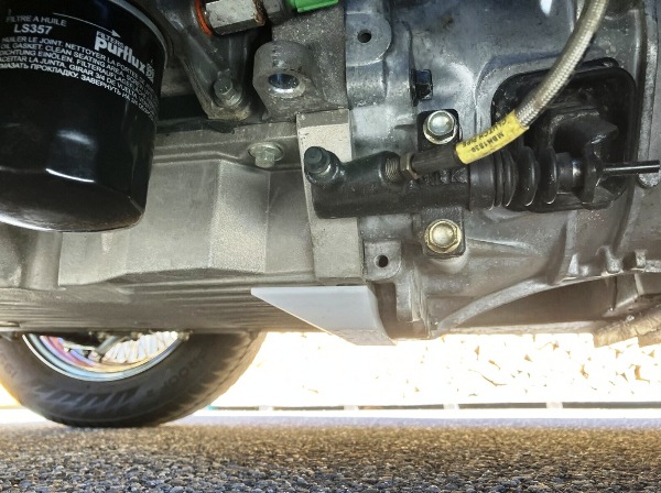

Pour les dos d'âne, essaye de les passer en biais comme avec toute auto surbaissée, mais pour les plus courts et abrupts, c’est plutôt la traverse centrale qui touche en premier
Sur la Plus4 à boite Mazda, le nez de boite est proéminent et peut être protégé par un sabot comme sur la mienne
( j’ignore pourquoi la photo est à l’envers mais tant pis, car d’habitude, il y a refus d’insertion…)
Modération 4HP, image redressée.
