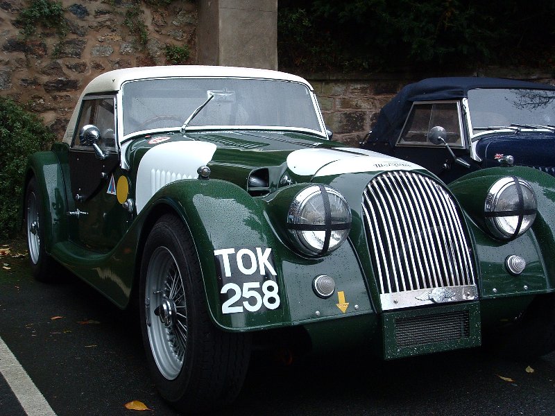

J'aurais une petite question : parfois, j'hésite à mettre une plaque de type "moto" sur deux lignes, qui serait collée sur l'aile avant de l'auto.
Non réglementaire, oui : je sais !
N'ayant l'auto sous les yeux, étant loin d'elle, l'un d'entre vous connaitrait-il la largeur "utile" de la largeur de ladite aile ?
Je ne pense pas qu'elle ait beaucoup évolué avec les ans ou les modèles.

Messagepar LOU01 » 16 mai 2023, 20:31
MK3 a écrit :... j'hésite à mettre une plaque de type "moto" sur deux lignes, qui serait collée sur l'aile avant de l'auto....
Pourquoi "moto", type auto ça passe !
MK3 a écrit :... Non réglementaire, oui : je sais !...
Le type "moto", oui, mais pas le type auto !
MK3 a écrit :... N'ayant l'auto sous les yeux, étant loin d'elle, l'un d'entre vous connaitrait-il la largeur "utile" de la largeur de ladite aile ?
Je ne pense pas qu'elle ait beaucoup évolué avec les ans ou les modèles...
Ca passe...large !

Il y a quelques années j'ai eu envie d'une plaque sur l'aile pour virer la plaque centrale en raison des perturbations de l'air destiné à penétrer dans le radiateur .
J'ai tenté vainement de me faire cette plaque sur un "collant" en plastic noir car le confiance en mes talents de peintre en lettres n'était pas suffisante pour peindre direct sur l'aile et les lettres du commerce n'étaient pas à mon gout !!!
Au résultat j'ai fait un nombre certain de modèles que je ne suis jamais arrivé à coller decemment en raison des plis occasionnés par la courbure en divers axes de l'aile ... aprés avoir bouffé l'intégralité de mon "collant" plastique sans autre resultat que diverses crises et jurons j'ai abandonné le projet .
Pour moi la seule solution est direct la peinture sur l'aile mais pour ça faut avoir 1/ d'abord le talent pour ce faire 2/ la certitude qu'on n'aura pas envie de revenir à l'origine .
Je te souhaite de parvenir à un résultat meilleur que le mien !!!
Cordialament
Ps ///pour en finir avec cette plaque centrale je l'ai simplement déplacé coté droit , sous le phare et sous le parechoc en refaisant une fixation toute simple

En fait, les plaques motos réglementaires font 210x13. Pas sûr qu'il y ait 21 cm de largeur ?
Sinon, je ferai 17x13.
"Et tant pis pour la réglementation".

De mémoire, les pneus sont des 195 sur la Plus 4. Donc, il devrait bien y avoir 21 cm de large, tout de même ! :lol:
Messages : 8803
Re: De tout et de rien
Messagepar LOU01 » 17 mai 2023, 06:32
MK3 a écrit :... il devrait bien y avoir 21 cm de large, tout de même ! :lol:
Bien sûr, même sur un 4/4 de 1965, il y a la place !
21 cm, c'est la dimension que tu obtiens en écartant tes doigts, du bout du pouce à l'extrémité de ton index !

Ok ! Merci ! A distance, je ne sais plus.
Bon : je commanderai donc un "autocollant" de 21 cm...
Après, plus petit, ça limite la difficulté évoquée par HBR5 : les plis... :roll:

Messagepar LOU01 » 17 mai 2023, 14:41
MK3 a écrit :...Après, plus petit, ça limite la difficulté évoquée par HBR5 : les plis... :roll:
Même pas, mais pour poser un "grand" autocollant, il suffit de savonner le support avec du liquide vaisselle, ce qui permet en un de bien positionner la pièce comme il faut parce qu'en dehors de faire des plis, une plaque d'immatriculation de travers c'est moche et cela se remarque de loin, donc disais je, on trouve un vaporisateur qu'on pique à la bonne, on le vide pour le remplir avec une eau savonneuse à base de liquide de vaisselle ou équivalent, on graisse soigneusement le support, on positionne la plaque d'immatriculation autocollante, et on lisse depuis le milieu avec quelque chose qui pourrait ressembler à une carte de crédit, toutes les bulles ayant disparu avec une grosse partie du liquide savonneux, on peut admirer son œuvre, bien laisser sécher au moins 24 à 48 h que l'eau savonneuse s'évapore bien. (si on est pressé, on peut utiliser un sèche-cheveu, mais attention, on peut aussi "bruler" l'autocollant !)
J'insiste sur le mot VAPORISER, si on tartine à la truelle avec le liquide vaisselle, le magnifique autocollant tombera de lui-même, parait que c'est un dénommé Newton qu'à inventer le concept... :shock: ...

Super intéressant ! Merci ! Tu veux dire que la colle de l'autocollant (le côté adhésif, quoi), retrouve sa propriété adhésive en même temps que l'eau vaporisée sèche ?
Très intéressant !
Messages : 8803
Messagepar LOU01 » 17 mai 2023, 15:07
MK3 a écrit :...Tu veux dire que la colle de l'autocollant (le côté adhésif, quoi), retrouve sa propriété adhésive en même temps que l'eau vaporisée sèche ? ...
Un savon va sécher quoiqu'il en soit, son côté glissant vient de l'eau, et un adhésif est constitué de matières adhérentes, c'est à dire, plus c'est sec, plus ça colle, si tu te mets du miel sur les doigts, ça colle mais sans plus, mais un fois sec, ça adhère sévère...meilleur test, essaie avec de la résine de sapin !
