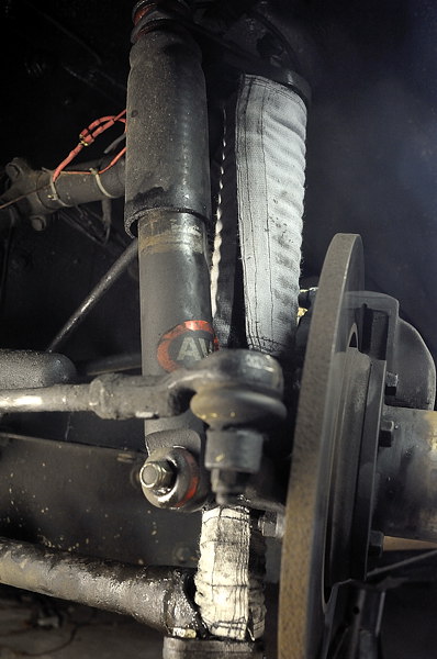

Travail de couture pour cette matinée d'automne : ma grand mère m'ayant toujours dit qu'on s'enrhumait par les pieds, j'ai confectionné en prévision de l'hivers 2 paires de guêtres selon le modèle vu sur Gomog.
C'est pas de la haute couture au modèle de Bilymog, mais c'est assez seyant quand même
J'en ai profité pour nettoyer la veille graisse accumulée dans les ressorts aussi bien que sur les cannelures : elle avait retenu pas mal de saletés et notamment de sable. Donc ce nettoyage et la remise de graisse propre de temps en temps ne peut que prolonger des moyeux et des king ping

bonne idée, tu l'a démonte pour ca?

Mon idée première était d'utiliser joints en accordéon type joint de boiter de direction. Mais pour le poser, il fallait démonter, et j'ai eu la flemme. Avec un velcro cousu, pas besoin de démontage
La Taupe a écrit :Simple, de bon gout et éfficace, que demander de plus? Un modèle en soie pour un fonctionnement plus souple?
Sur le proto, oui. Mais le dessin choisi n'était pas à la bonne échelle et les couleurs n'était pas coordonnées avec la carrosserie.
Alors, le définitif est en Klevyl, plus solide. Et une fois que les guêtres seront pleine de graisse graphitée....

Cela étant magnifique travail que ces chaussettes pour la pine du roi , je me suis promis de faire les mêmes dés que j'ai un moment .
