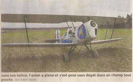

Perdre une hélice en vol est très très rare même si c'est arrivé à un ami sur son Zlin l'année dernière, vilebrequin cassé net et il s'est posé sans autres dommage. Sur le Stampe on distingue le vilebrequin et l'hélice est attachée au moyeux par huit tiges métalliques indépendantes et freinées sur lesquelles se monte l'hélice elle même serrée à la clé dynamométrique au bon couple 2.6 kg de mémoire, les huit écrous étant ensuite freinés soit par la casserole d'hélice, assez peu fiable comme freinage, soit comme sur mon avion par des contres écrous Nylstop, Je me demande donc comment ce Stampe a pu perdre son hélice et je vais tâcher de me renseigner. En tout cas bravo au pilote car la prise de terrain en campagne sans moteur est toujours très délicate. Et merci à Cabernet 68 pour cette photo.
