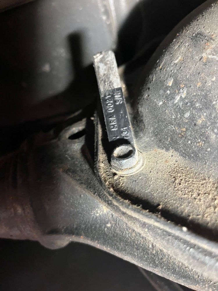

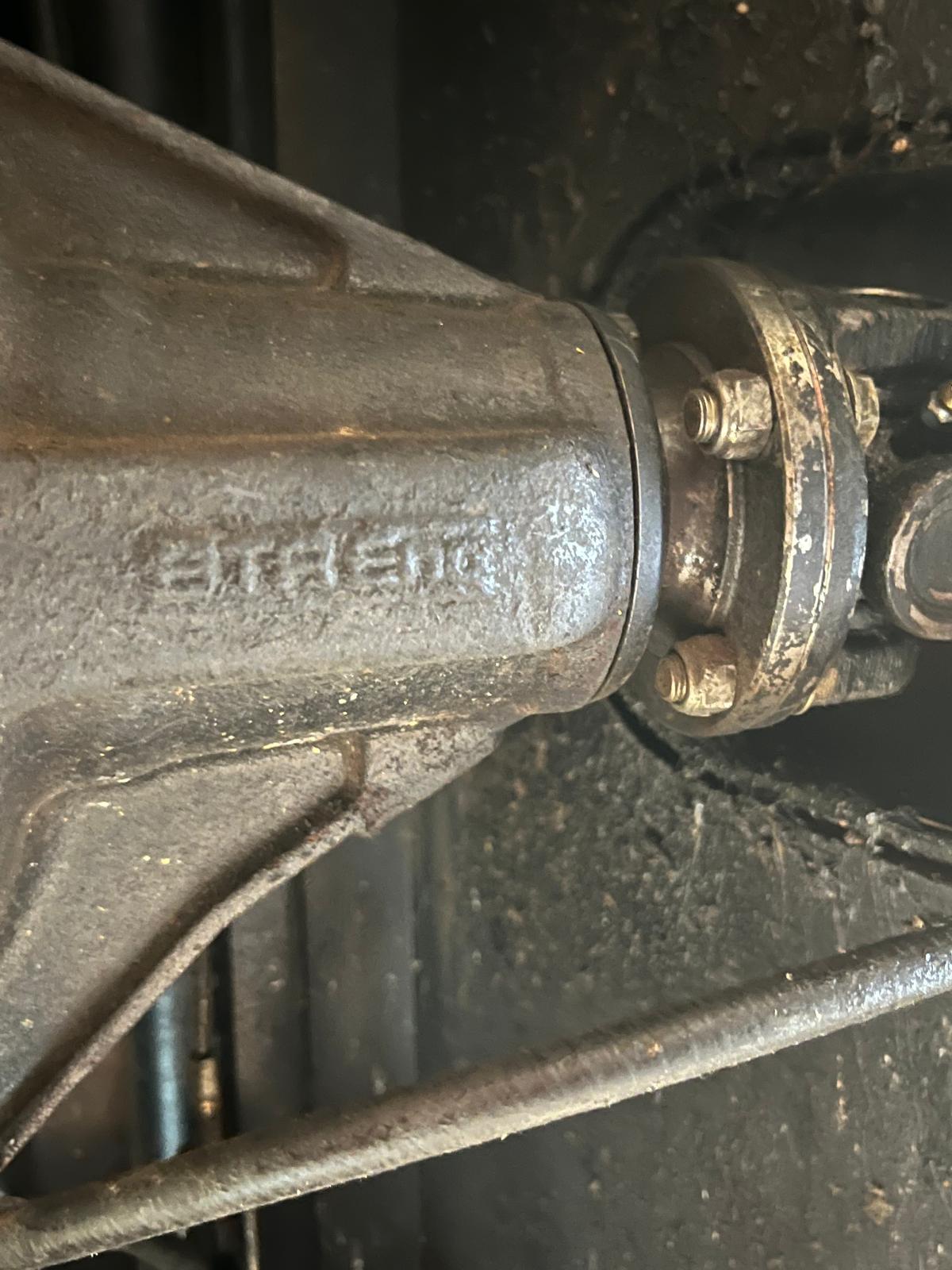

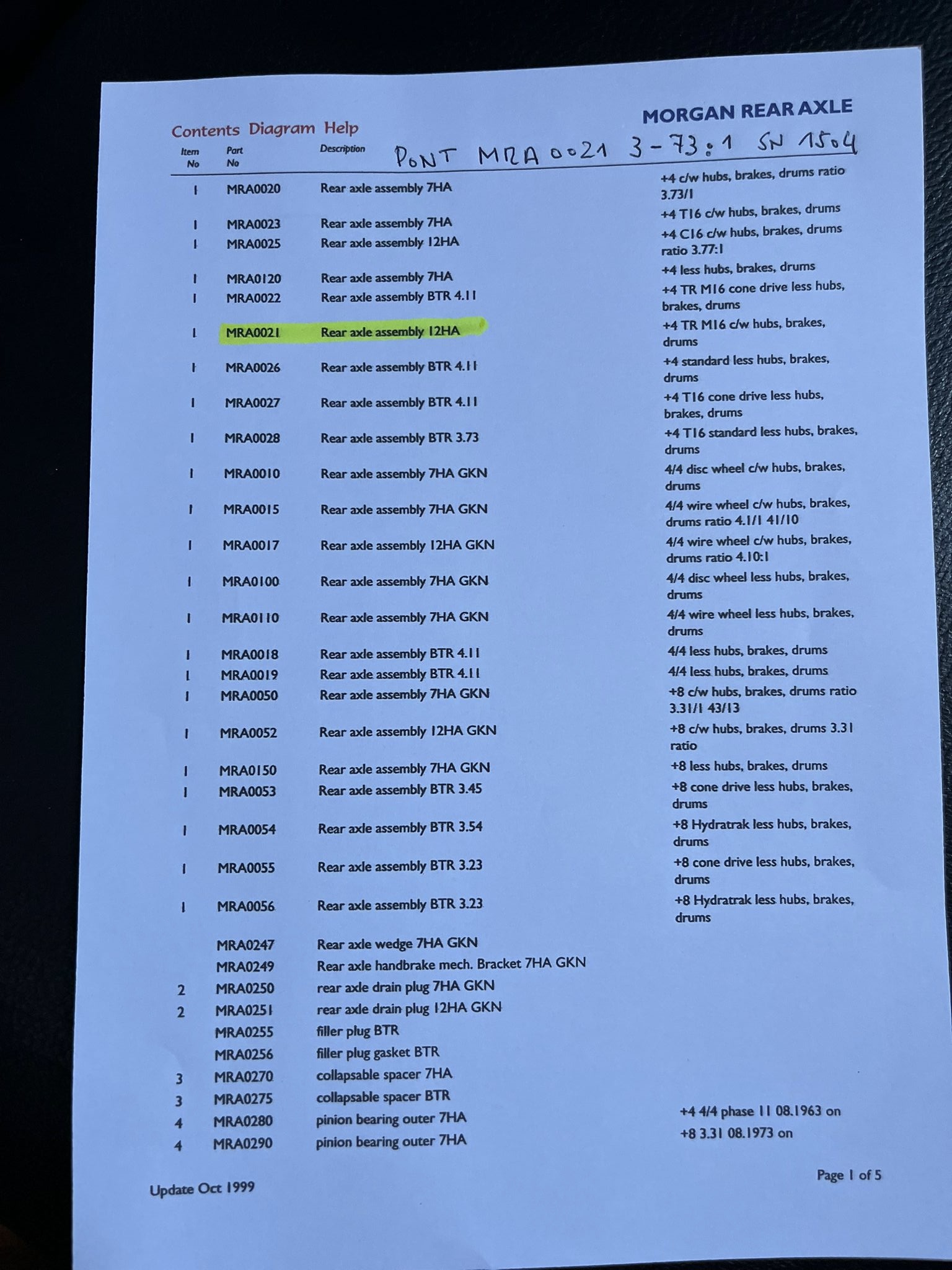

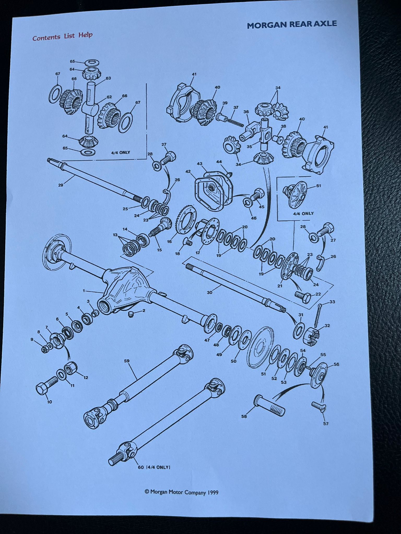

Le pont serait bien un MRA car parait il il y a une petite série de Morgan qui ont été équipées avec Bobin c'est fait ,aucune solution ,Albert Idem ,tout les spécialistes français contactés ont décliné le chantier faute des pièces nécessaires . L'origine de la rupture un remontage certainement en force par un mécanicien local pour remettre en place le moteur après remplacement de la butée d'embrayage montage qui aurait faussé serieureuseent l,'arbre de transmission ,coté boite le flector a fait le job mais le pont à dégusté
J"attend des infos complémentaires que je vous communiqurai ,du coup je lui ai adressé des photos du mien en espérant ne pas avoir le même montage Si quelqu'un peut me communiquer les références du mien avec les photos ce serait top . (Les 2 autres vue éclatée et listes références sont un envoi de sa part)

Messagepar lolo106 » 30 juil. 2025, 10:09
MRA est la référence Morgan.
Si 12HA il s'agit d'un pont Salisbury, mais une des photos que tu montres indique BTR sur le carter du pont
