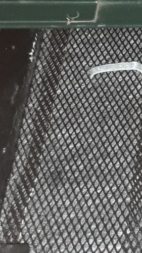

Il y a un sujet je crois mais je ne sais plus où... je n'ai pas ce système à tirette mais pour le filtre j'avais une mousse qui partait en poussière... j'ai utilisé un filtre au charbon de hotte aspirante enfermé entre 2 plaque d'alu déployé peintes en noir... un filtre standard d'aspirateur à découper peut aussi faire l'affaire.!
C'est surtout pour éviter que des saletés se retrouvent dans la boîte du ventilateur de chauffage!

Super, Rêveur, merci beaucoup pour cette idée, la photo est éloquente !
