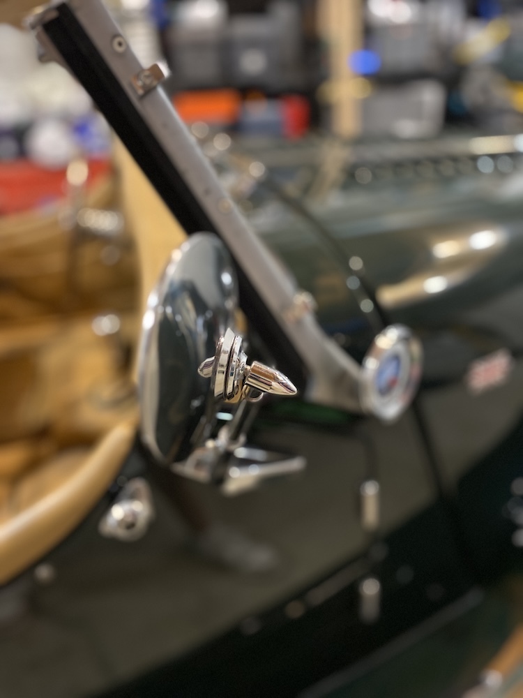

Rêveur a écrit :Morgan29 a écrit :Je constate que cette histoire de rétroviseur suscite un grand intérêt
Pour résumer ,si j’ai bien compris ,le rétro , à tire d’aile , s’est pris la porte .c’est ça ?
bien vu...
De l'emplacement des rétroviseurs

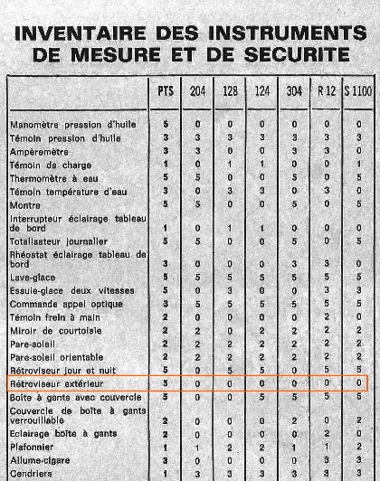

De toute évidence le décret de mise en application n'a pas été divulgué rapidement.
Ci-dessous le banc d'essai des berlines moyennes fait le magazine "L'automobile" de janvier 1970.
Aucune des voitures n'était équipée de rétroviseur extérieur.

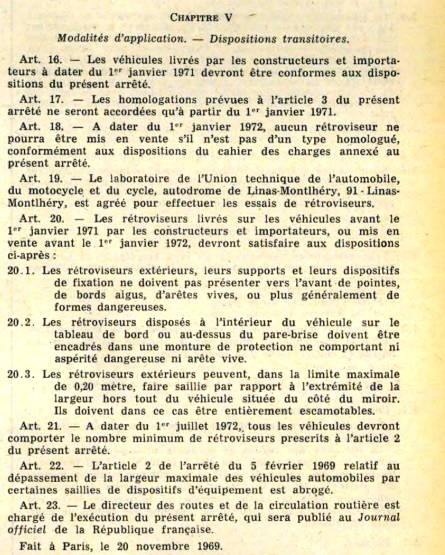

- Messages : 4634
Re: De l'emplacement des rétroviseurs
Fin de l'énigme.
Le JO du 20 novembre 1969 est clair:
Article 16, à partir du 1 janvier 1971 pour les voitures neuves
Article 21, à partir du 1er juillet 1972 pour toutes les voitures.

Ta recherche rafraichit ma mémoire bien que l’aspect législatif m’échappe
Il y a bien eu une période de rétroactivité de certaines mesures
Ma première auto acquise en 1973 à l’obtention de mon permis était une R4 de 1968 et était équipée, donc à titre rétro ( hi hi ) actif d’un rétro extérieur ainsi que de ceintures à l’avant sans enrouleur ( j’ai des photos …)
Mon père qui était dans le métier se souvient parfaitement (96 ans) avoir équipé a posteriori lui même sa R16 de la même manière
Le réglage intérieur n’étant pas obligatoire au début, il suffisait de visser cet accessoire sur la portière, comme sur nos Morgan

Merci 4HP pour ce document qui confirme bien qu'une réglementation peut imposer des équipements sur une auto plus ancienne que la date de l'imposition et que cela n'a rien de rétroactif.

Pour en revenir au sujet, les rétroviseurs, en plus de l’emplacement, il semble avoir une tolérance des contrôleurs, les accessoires remplaçant le hideux rétro central en plastoc n’ayant pas de bascule jour / nuit et ceux remplaçant les extérieurs ayant pour beaucoup une image déformée insupportable
