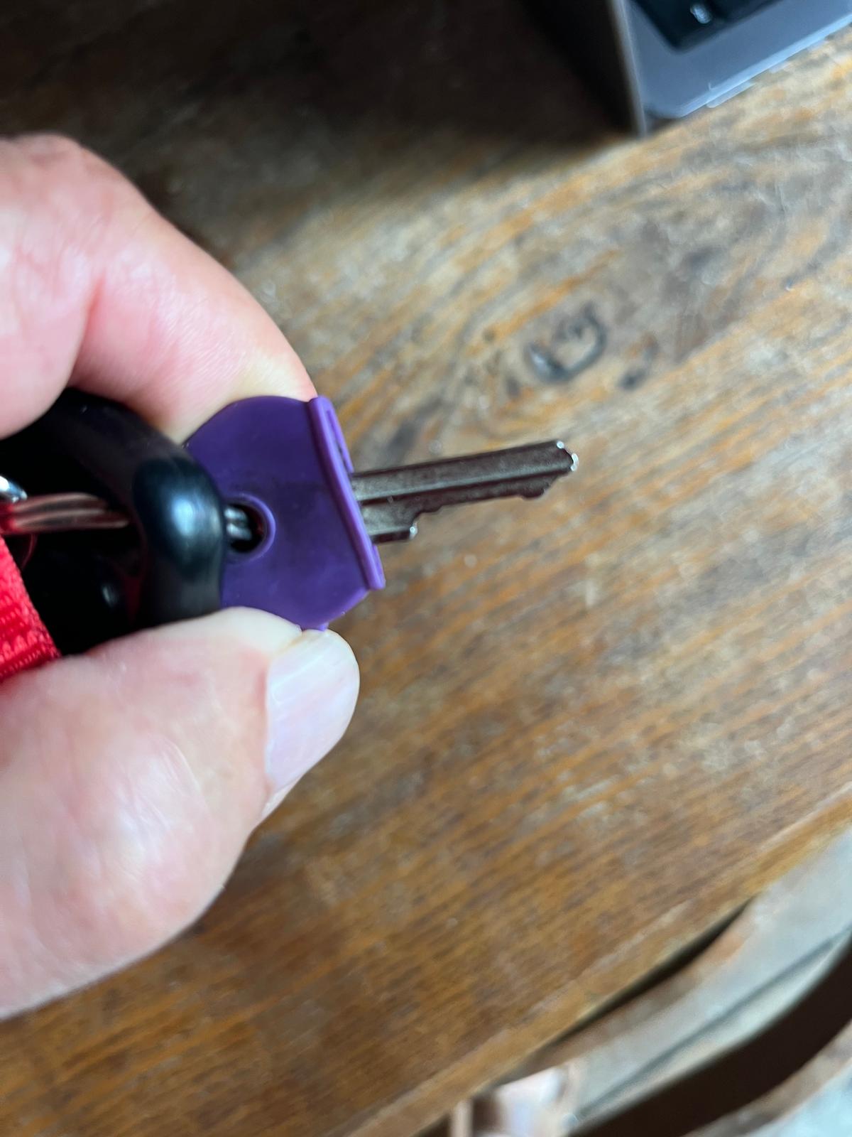

voici la clé du mien elle n'est pas très élaborée cette clé tu devrais pouvoir en bricolant arriver a en fabriquer une et l'ouvrir sans rien détruire sinon demande à Ethan Hunt et son équipe 8-)
