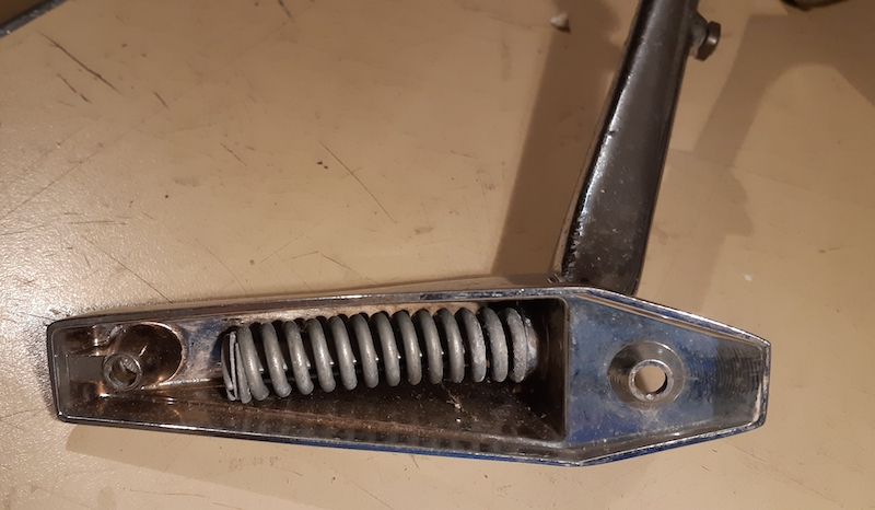

4HP vient de voir sur une embase qu'il a sous la main qu'il n'y a pas de réglage de ressort.
Reste donc à réduire la longueur du bras pour régler le problème ....
4HP m'envoie la photo, que je partage avec vous en ce jour de fête et de bienveillance (mais demain ce sera fini):

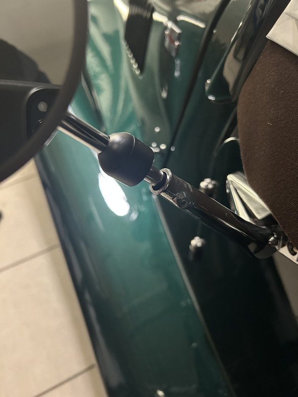

Donc pour réduire l’effet levier du rétro qui prend le vent, je les ai abaissé au plus bas
Une petit pointeau se cache sous la bague caoutchouc situé au milieu du bras de rétroviseur, afin d’ajuster la hauteur
J’ai chauffé un peu cette bague au sèche cheveux pour assouplir le caoutchouc afin que cela soit plus simple à bouger :
