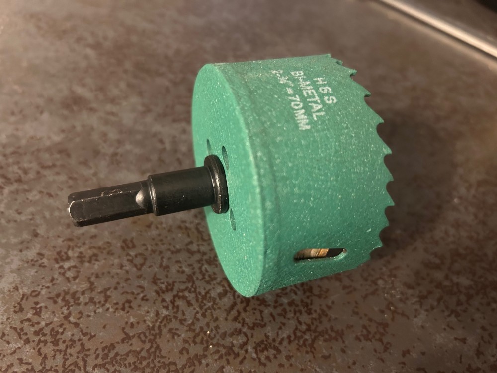

Voila la cloche...

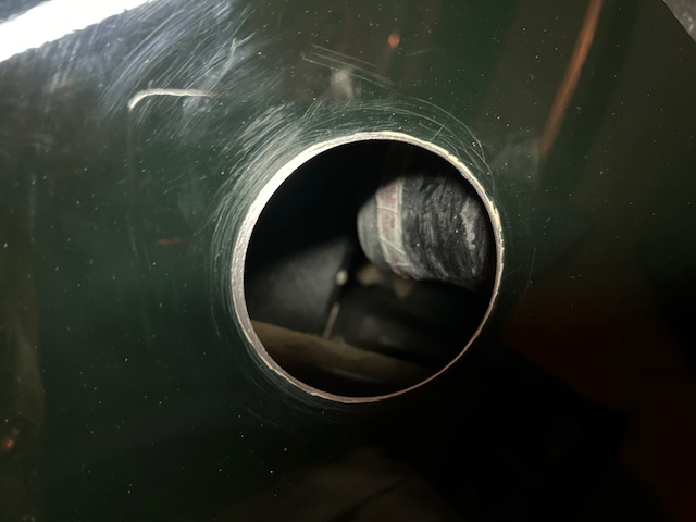

Et le trou initial de 58 à passe à 70...

Bô, joli boulot ! Félicitations !
Messages : 4402
Re: bouchon de reservoir d'essence
Messagepar Rêveur » 09 janv. 2026, 09:26
Bien vu! Maintenant remontage avec un joint liege a l'extérieur et un joint torique sur la face intérieure... beau travail.

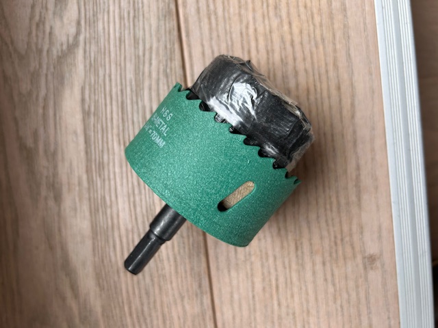

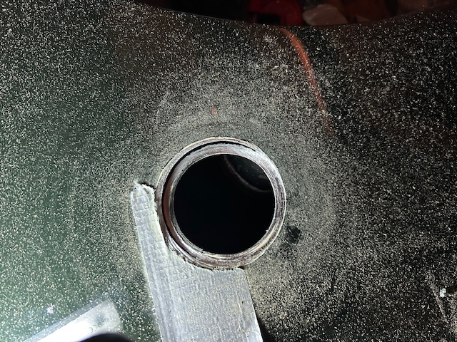

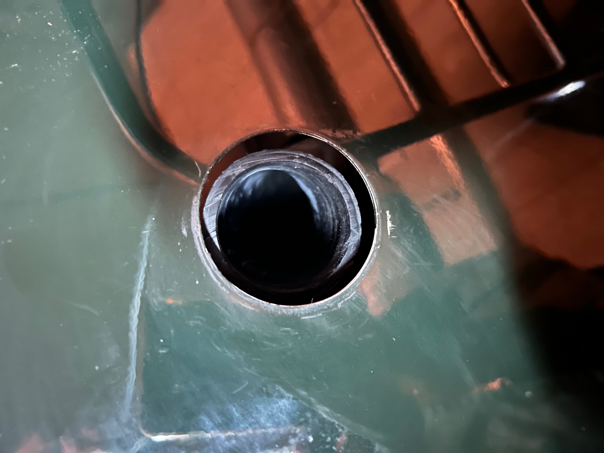

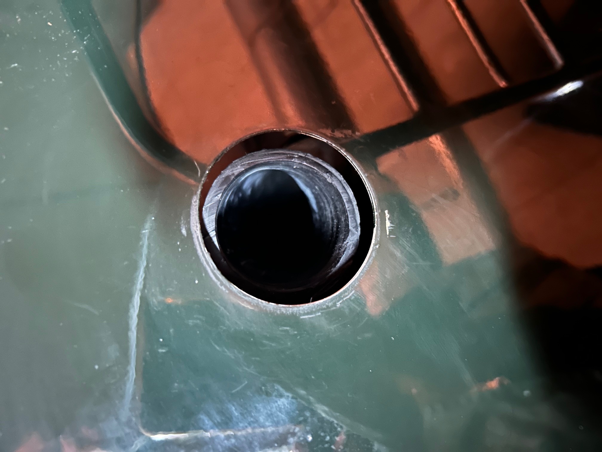

Bon, ça y est, le travail est terminé.
J'ai utilisé mon outil fabriqué; il faut éviter d'appuyer pour rogner l'aluminium plutôt que le percer.
Le résultat est satisfaisant. J'ai terminé l'ajustage à la main avec degrossisage avec meule sur perceuse et papier à grain moyen.
L'appréhension de départ a disparue, l'objectif atteint.
Je joins les photos.

C’est quoi le bloc noir dans ta scie cloche ?

Le bloc noir dans la scie cloche est la superposition de 3 découpes en bois d’épaisseur de 15mm et de diamètre d'environ 54mm, recouverts de scotch épais noir, et d'une couche de scotch transparent très résistant pour faciliter le glissement dans le trou de 55mm.
L'objectif étant de rentrer dans le trou d'origine de 55mm pour riper le moins possible lors de la découpe.
Lors de la découpe, ne pas appuyer sur l'alu, mais laisser la scie rogner le métal par usure en tachant de la maintenir pour que la découpe soit la plus régulière possible.
Pour la finition, au papier à grain moyen pour ajuster.
Ne pas oublier de fixer le bloc noir à la scie cloche avec une vis, sinon il ne tient pas (comme sur la 3ème photo).

Bien.... mais la peinture mérite un petit coup de polissage autour de la découpe! :D
