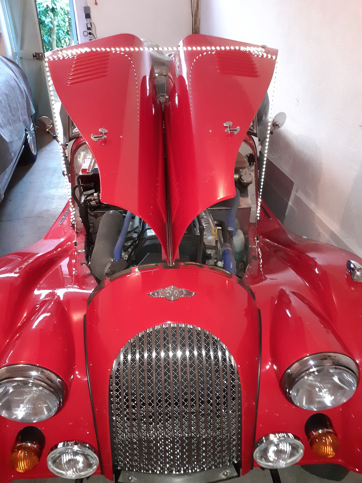

JMC06 a écrit :d'ailleurs , avec cette astuce de la ficelle , on peut pousser le vice jusqu'à tenir les DEUX capots ouverts ... Bon , dans ce cas , vaut mieux être deux pour mettre en place . :D :D
moi j'ai fait avec des pointillés, c'est plus pratique pour éclairer le moteur.

sans doute pas facile à mettre en oeuvre , mais bravo pour l'accessibilité des deux cotés . Très joli pour une expo statique sans risque de voir tout tomber...

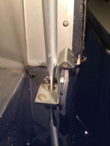

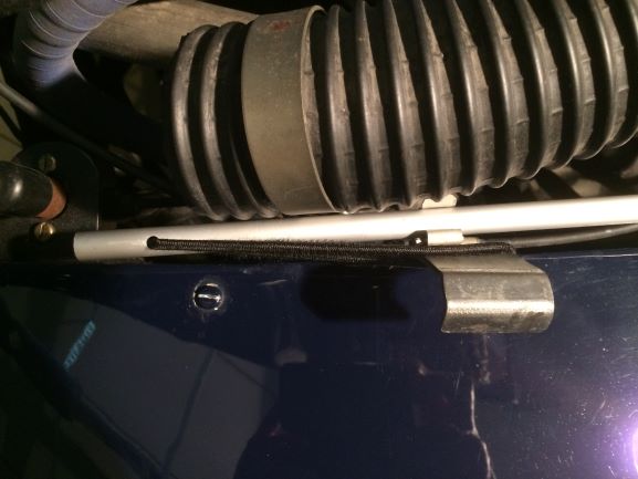

Voici ce que j'ai fait pour tenir le capot.
C'est plus compliqué que l'astuce de la ficelle mais c'est pour varier les plaisirs ! :lol:
Aplatir l'extrémité d'un tube alu, percer l'attache capot (coté conducteur) et fixer le tube avec vis et contre écrou pour réaliser l'articulation.
Béquille de capot 1.jpg (31.49 Kio) Vu 13613 fois

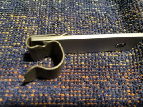

Réalisation d'une patte alu avec un clip pour ranger la barre alu. cette patte est fixée sur l'attache capot coté phares.

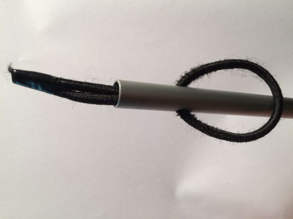

percer l'extrémité du tube pour y passer un cordon élastique. faire une ligature (collier plastique) et rentrer le tout dans le tube.

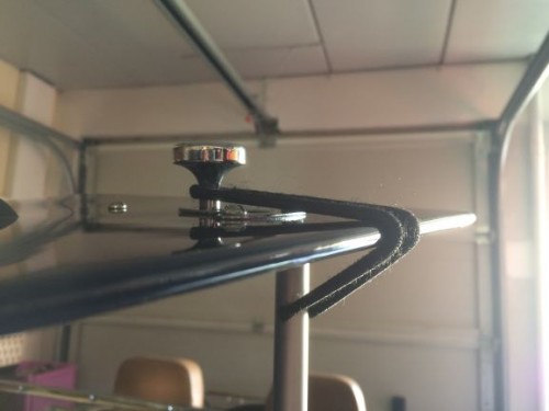

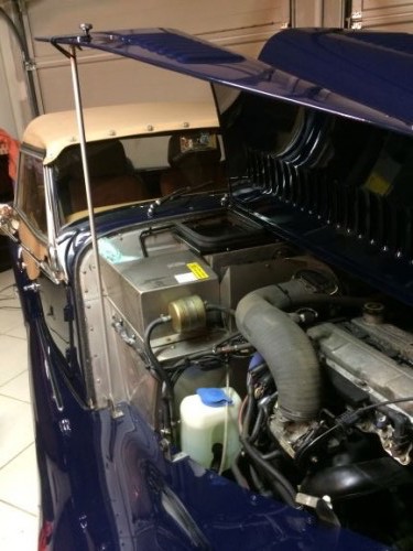

capot ouvert, l'écrou de fixation du verrou rentre dans le tube (pour immobilisation). il suffit de passer le cordon élastique autour du verrou de capot.
La tension de l'élastique doit être ajustée en fonction de la force du vent !!... c'est le point délicat ! :lol: :lol:
Béquille de capot 7.jpg (50.08 Kio) Vu 13612 fois
Rangement:l'élastique est maintenu par l'attache capot.
Désolé, je n'arrive pas à tourner les photos !! :cry: :cry:

Félicitations ! Ingénieux système.... que je ne vais pas tarder à reproduire....

Je m'incline et applaudi, bravo.
Perso, ce n'était même pas de l'artisanat, tout juste une astuce.
Là, cest presque de l'art.
Félicitations.
Pour les photos, pas de soucis, si on clique dessus, on les tourne nous même.

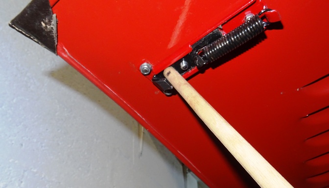

Le système de CLARA55 est bien mais pour qu'il soit digne de nos bolides demandé par Tinou , je verrais bien le tube alu remplacé par une queue de billard. ;)

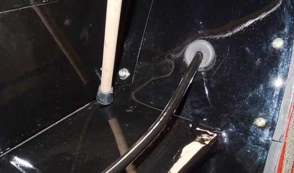

Le système proposé par CLARA55 n'est pas si mal que ça.
Tu peux toujours acheter la version "officielle" certainement plus coûteuse, surtout rendue en France, et plus lourde que mon système, dont le coût de revient est inférieur à 5 Euros, embouts caoutchouc compris.
Deux torons en bois qui se logent dans la boite à outils, seul défaut ils sont en hêtre et non en frêne, ce qui m'a empêché de dormir quelques temps :mrgreen:
Ceci dit il y en a que ça ne doit pas gêner puisqu'ils ont une Morgan en Hêtre (minute 12:55) :D
