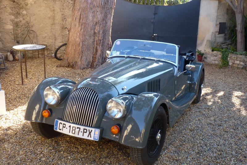

Le prix demandé actuellement est de 40000€. Mais en effet il faut pousser un peu plus loin: Mastic ou brasure ???
- Messages : 4629
Re: Le phare se désolidarise l'aile
Avec ce pb et les frais potentiels ça me semble un peu élevé... mais je me trompe peut-être....
Que ce soit un pb de mastic ou de brasure le travail et le prix de la réparation sera quasi le même... pour part je ne mettrai pas plus de 35k€ et il faut que le reste soit sans pb.

Il semble d'après le propriétaire actuel que la brasure serait à reprendre selon le carrossier qu'il a vu et qui doit intervenir le 20 décembre. Pour la photo du phare je n'ai que celle que j'ai déjà mis et où cela est très visible et deux autres ou cela se devine à peine.
- Messages : 4629
Belles couleurs... jantes à rayons en noir c'est superbe...
Si un carrossier intervient et refait l'aile proprement...

Très bel ensemble! J'envisage de profiter d'un prochain changement de pneus pour peindre mes jantes en noir (elles sont actuellement peintes en gris). Quelle peinture utiliser? Merci par avance pour votre expertise

D'après le forum "Talk Morgan", le problème est connu sur les Morgan du millésime 2013.
Cette année là Morgan a mis en place un "nouveau" procédé de soudage du carénage de phare en ne faisant que des points au lieu de faire un cordon continu.
Devant les retours en garanti, il semble que la MMC soit revenu rapidement à l'ancien procédé.
Toutes les infos en V.O. ici, la page 8 est la plus intéressante.
Un concessionnaire digne de ce nom doit connaitre le problème et le coût de la réparation, surtout qu'il n'y a pas de raison que le côté droit ne révèle pas le même défaut.
Et si la fissure est ouverte et que la voiture a vu l'eau, je serais curieux de voir l'état des connexions à l'intérieur.

Belle voiture mais avant très vulnérable aux chocs. Un pare-chocs apporterait une certaine protection partielle.
