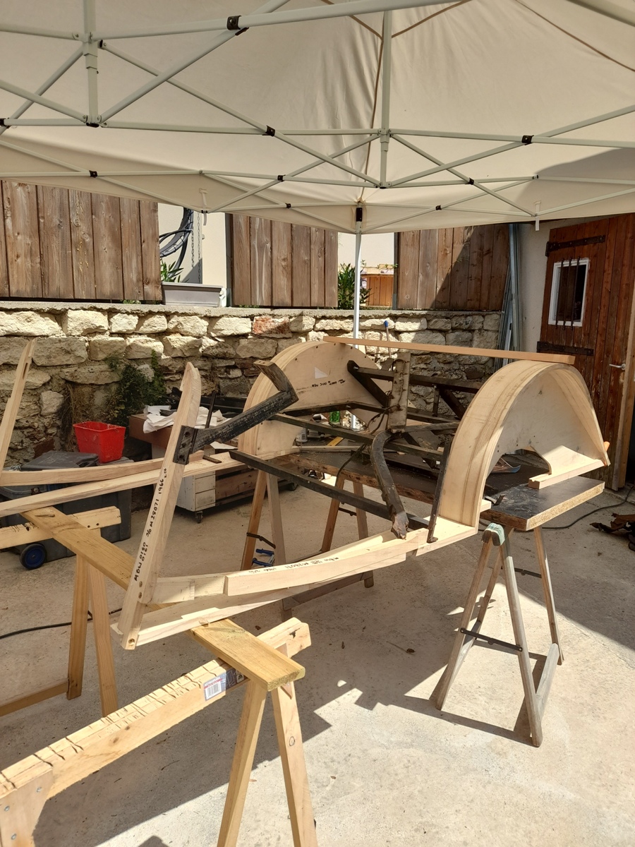

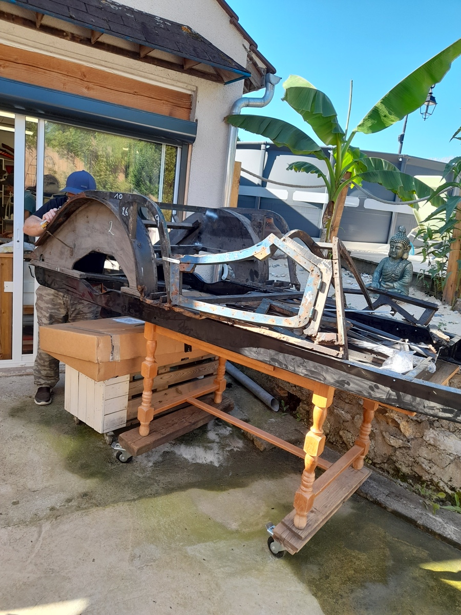

ça y est la restauration de l'ossature à commencée !!!
est ce que quelqu'un pourrait me donner la dimension du réservoir essence de la 4/4 2 place ?

Florence, merci pour les photos, je me suis permis de les redresser.
Le chantier avance bien!
Il y avait clairement du travail, ta structure bois était encore plus atteinte que la mienne.
Pour les dimensions du réservoir LOU01 doit pouvoir te répondre, il a la même voiture que toi, sur mon tourer le réservoir est un peu plus grand.
Tu n'as pas le réservoir?
