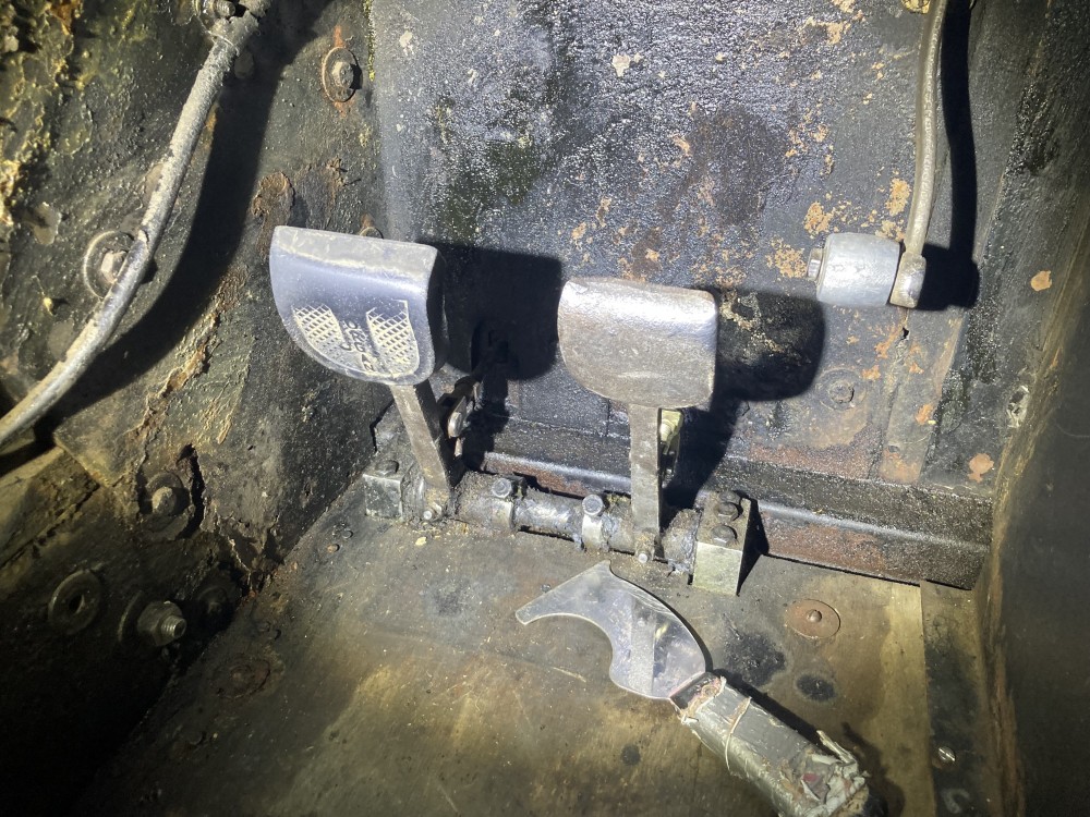

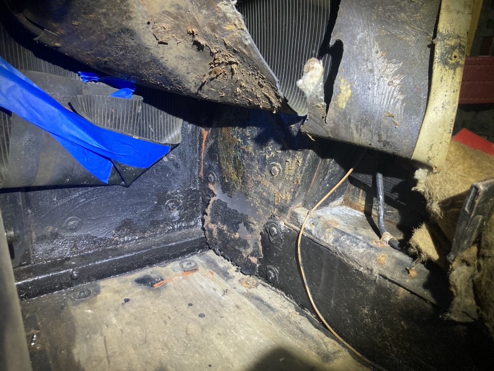

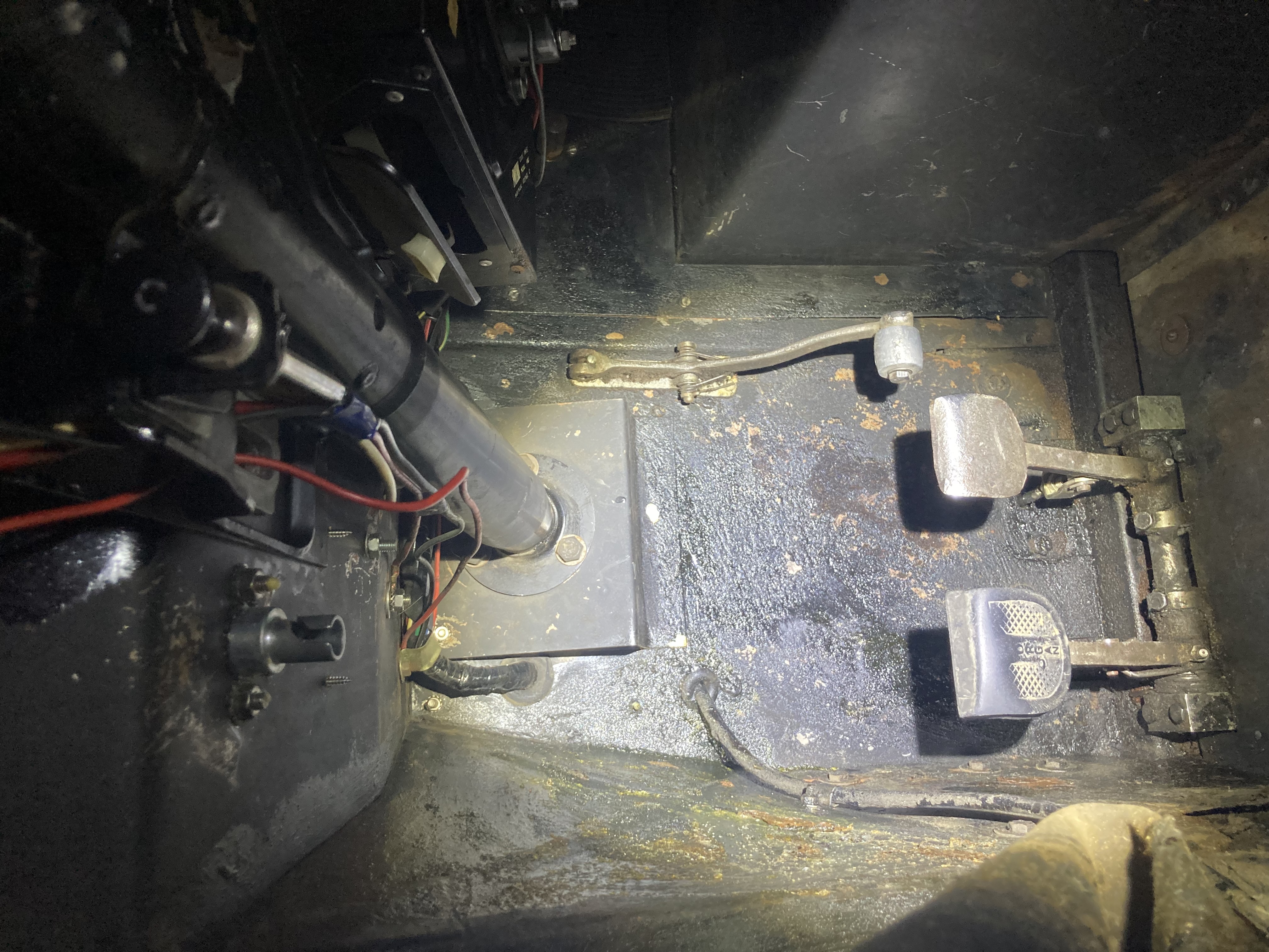

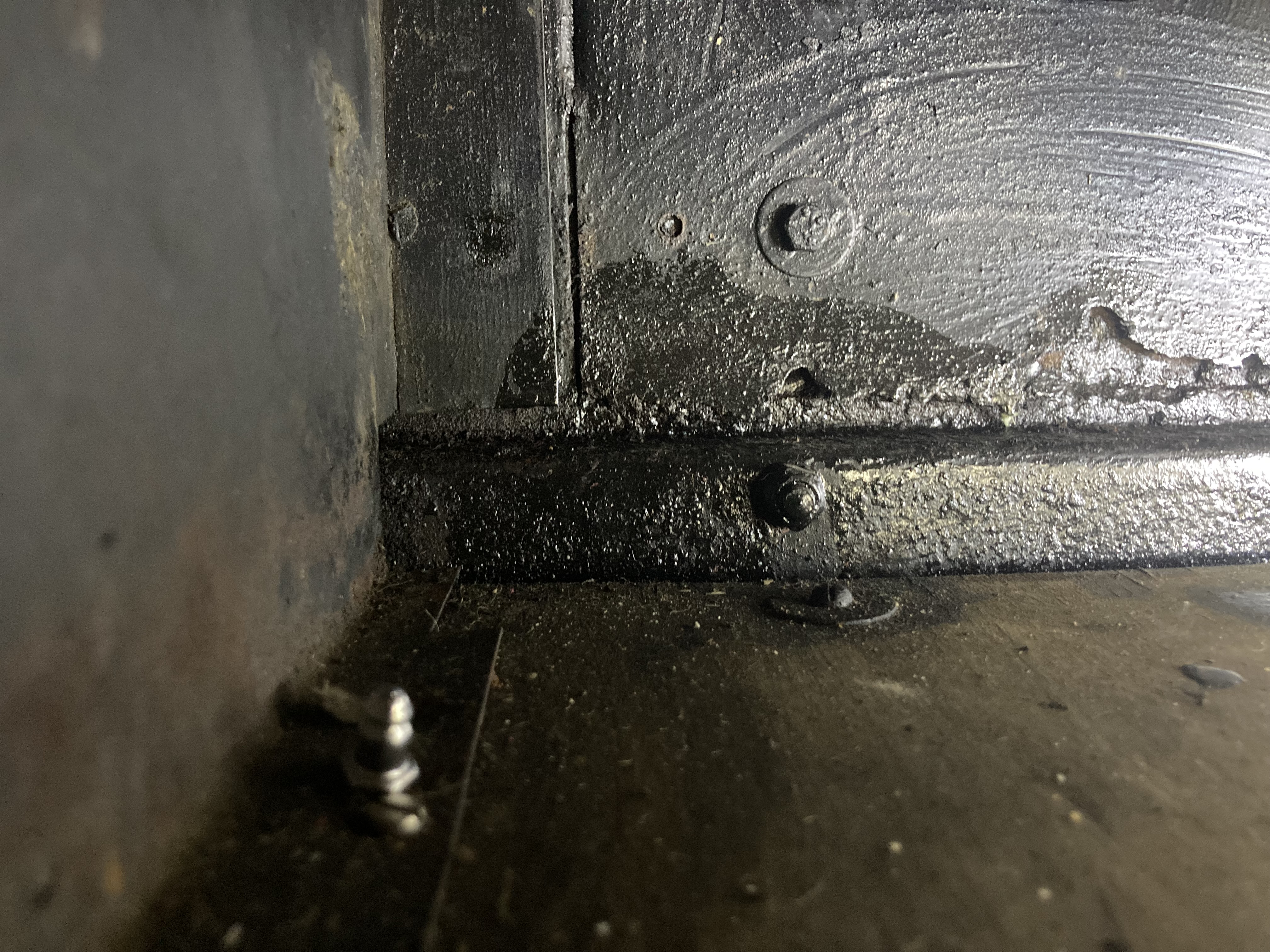

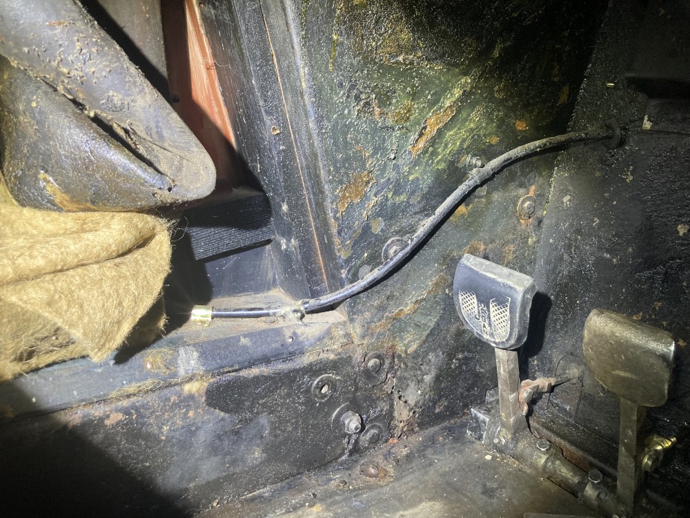

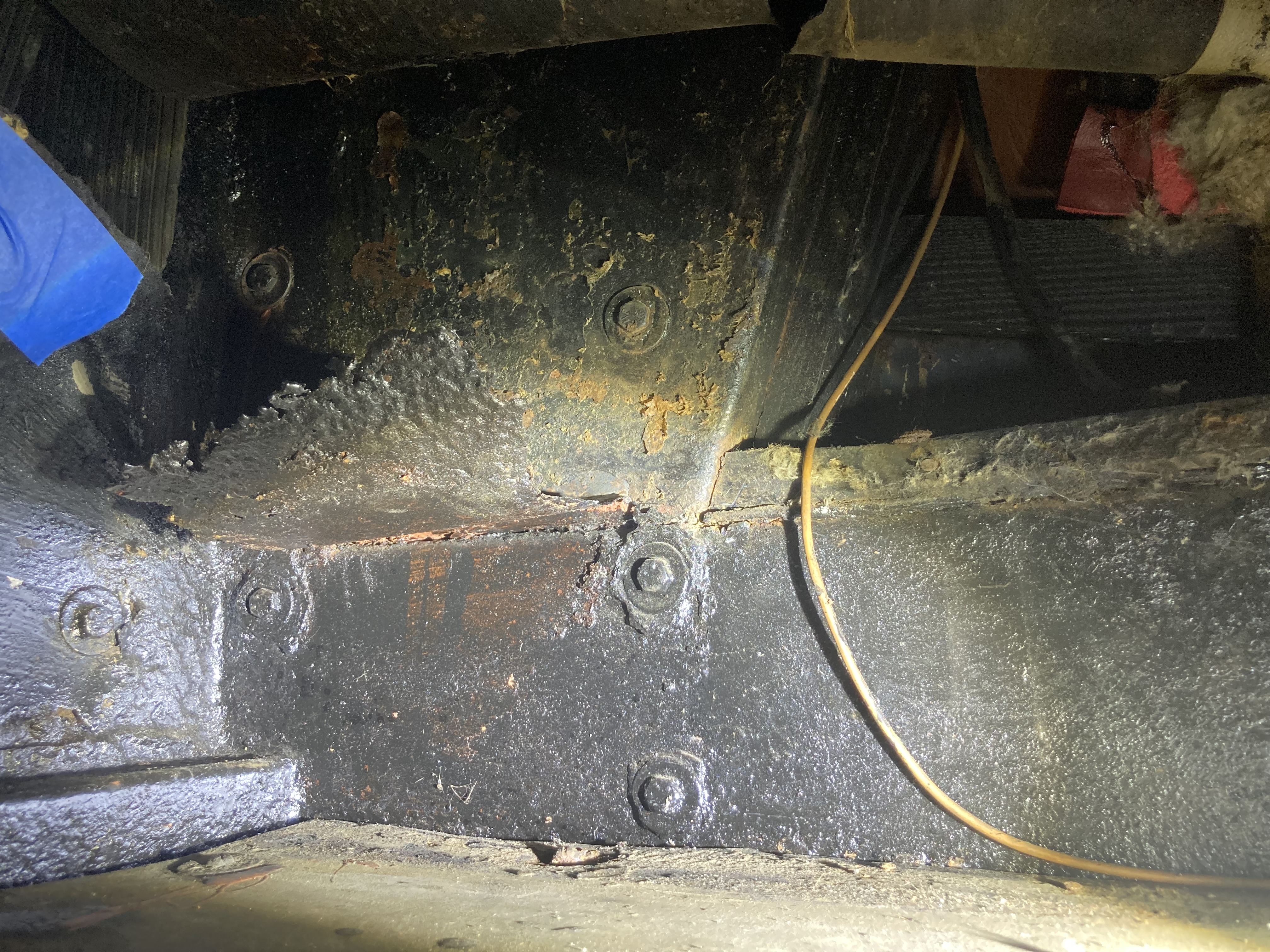

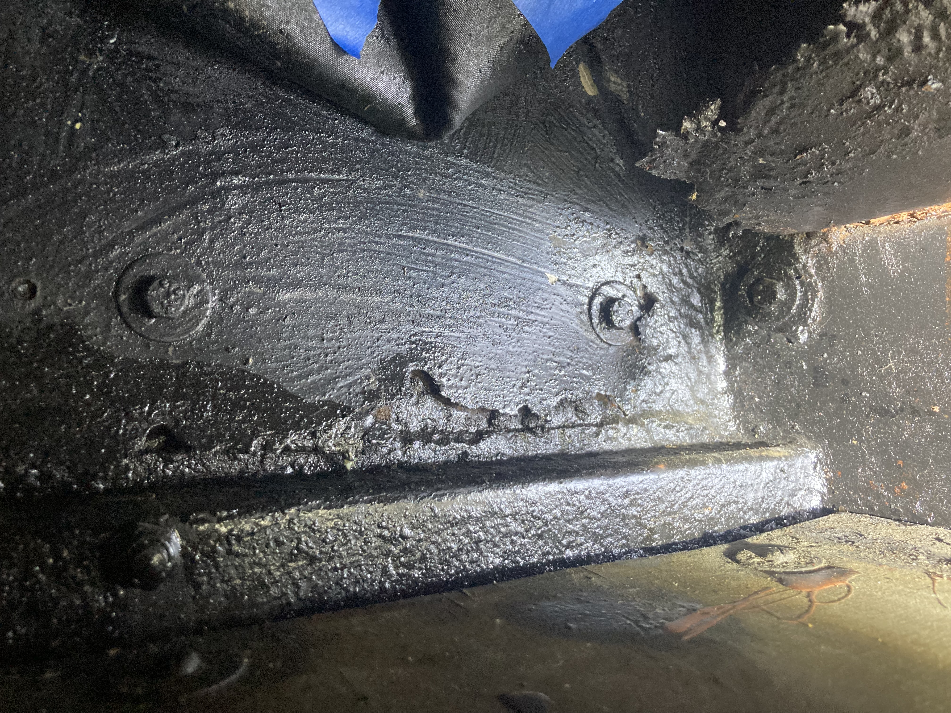

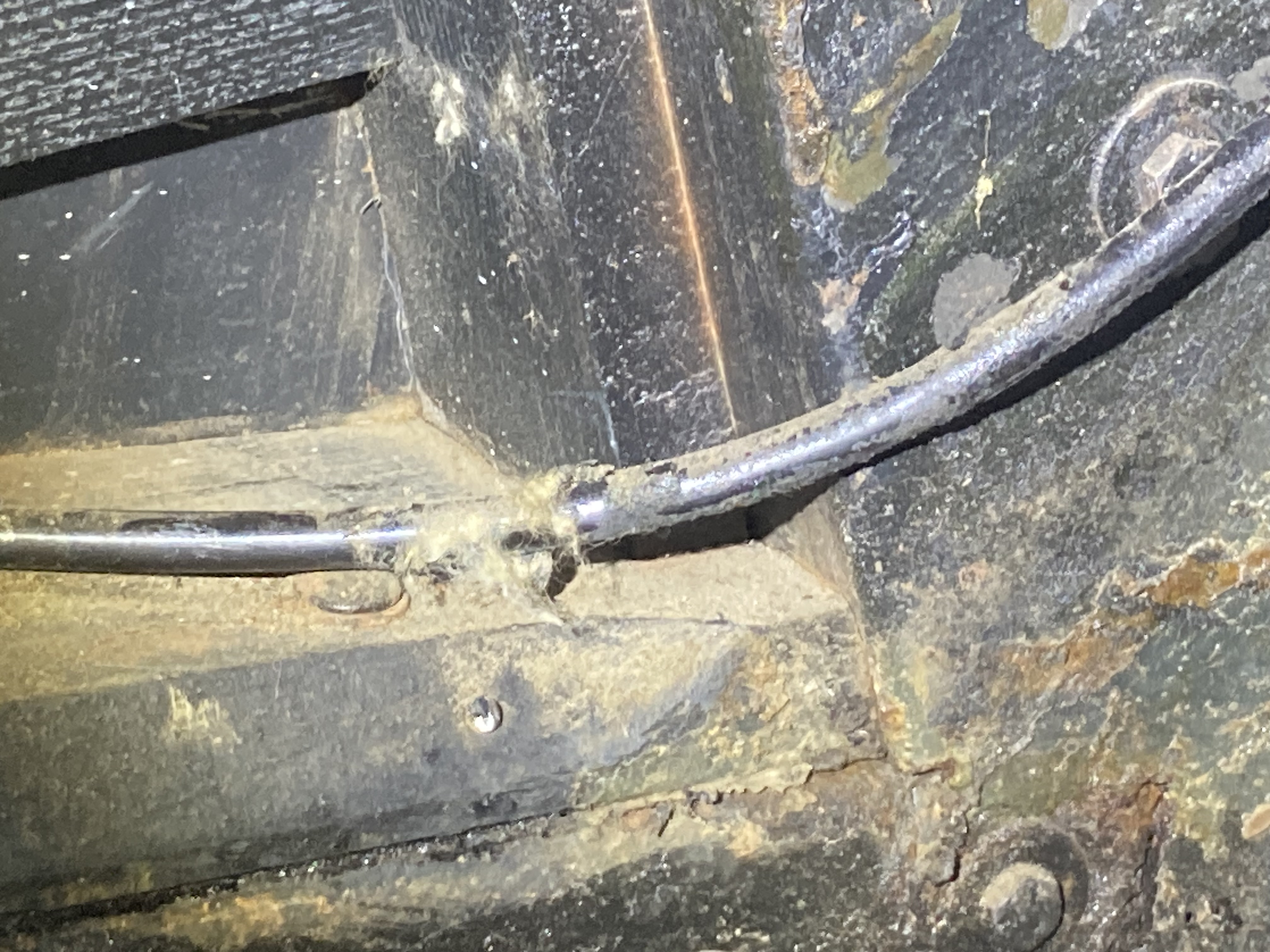

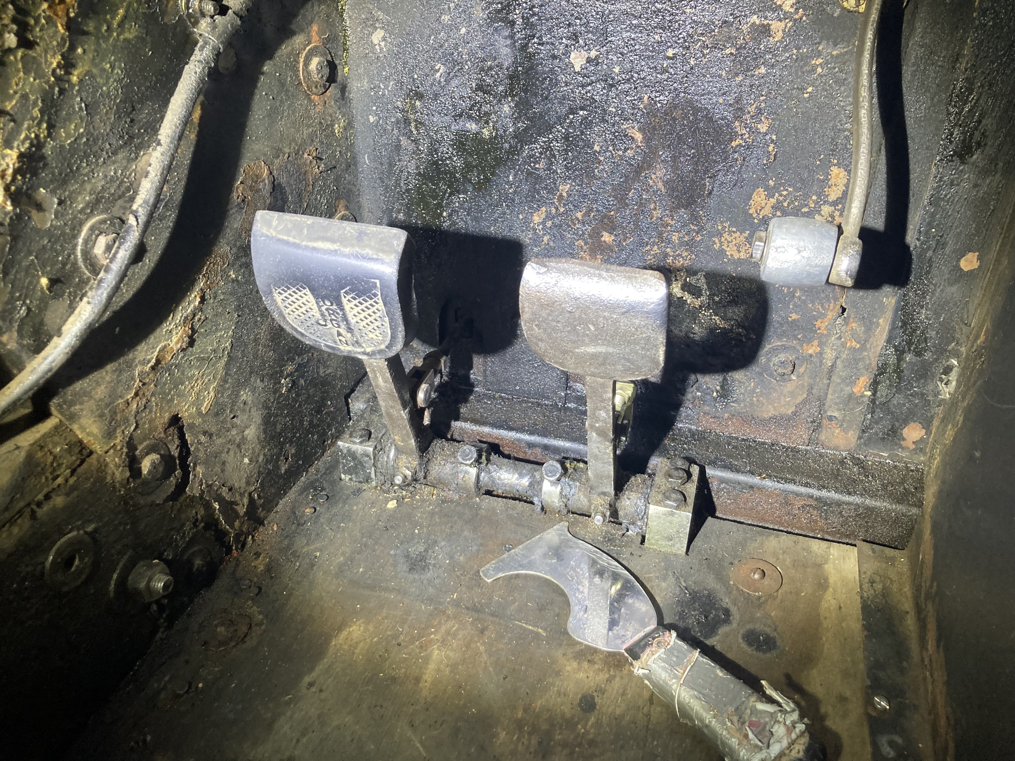

Bonjour désolé pour délai, mais les journée sont trop courte.
Voici les photos.
Messages : 4806
Re: démontage tablier
Messagepar 4HP » 28 mars 2023, 15:52
Merci pour les photos.
En effet, il y a un gros travail de reconstruction sur la cloison pare-feu, la tôle est totalement rongée.
Et en effet tes bois ont l'air d'avoir résisté, les as-tu sondés avec un pic?
Et à la jonction entre les doors rockers et les Hing post qu'est-ce que ça donne?

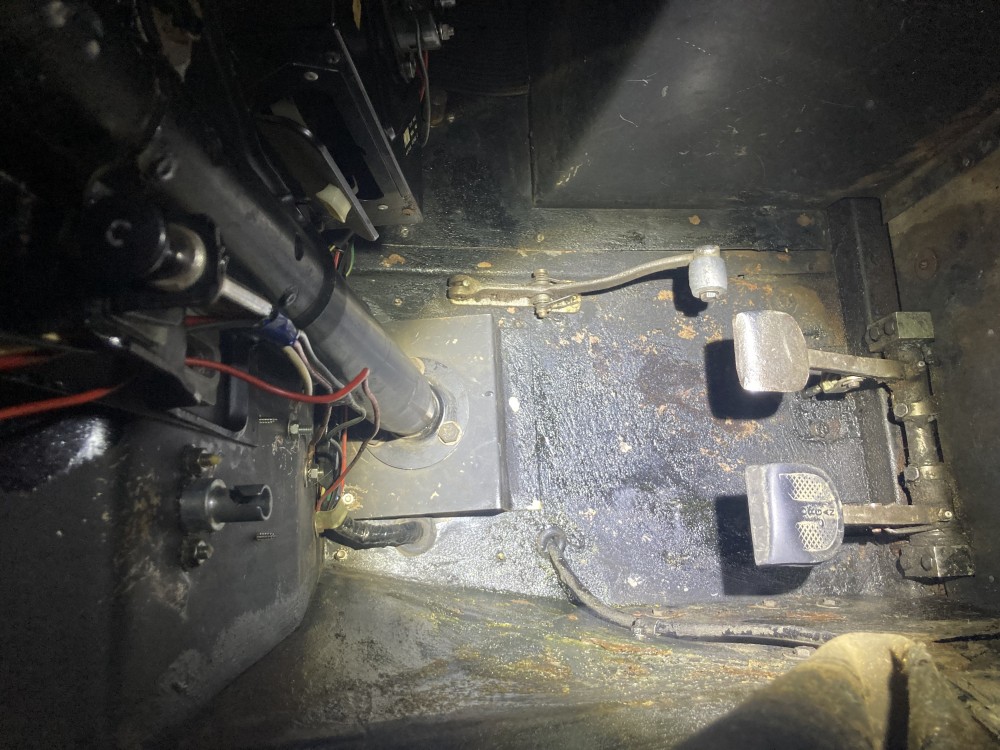

Messagepar 4HP » 28 mars 2023, 16:01
A quoi sert cette pièce?

Messagepar jjd » 28 mars 2023, 16:18
bonjour oui j'ai sondé avec la pointe du couteau américain à plein d'endroit, impossible d'enfoncer la pointe!
à coté de la colonne de direction c'est le coupe-circuit

Messagepar 4HP » 28 mars 2023, 16:22
Vu l'état de tes bois, il n'est pas impossible qu'ils aient été remplacés, surtout quand on les compare à l'état de la cloison pare-feu.
La cloison pare-feu de mon tourer était sensiblement moins rongée mais les bois étaient bien pourris, en particulier au niveau des doors rockers.
Merci pour l'info du coupe-circuit, c'est ce que je me suis dit après avoir envoyé le message.

Messagepar jjd » 28 mars 2023, 16:29
la jonction entre les doors rockers et les Hing post a l'air en bonne état

Messagepar jjd » 28 mars 2023, 16:40
avec du recul, il est possible que lors de la dernière peinture, ils soient intervenue sur la structure. Quand je l'ai récupérer, que j'ai du démonter l'intérieur pour sortir le tunnel et changer le levier de vitesse, j'en ai profité pour enlever tout les panneaux intérieur pour vérifier l'état de la structure outre le fait que je n'ai trouver aucun bois abimé, j'ai constaté que toute la structure est peinte en noir, est-ce d'origine ou l'ont-ils fait lors de la peinture?

jjd a écrit :... j'ai constaté que toute la structure est peinte en noir, est-ce d'origine ou l'ont-ils fait lors de la peinture?
Possible que ce fut d'origine, mais sûr que cela a été repeint.

jjd a écrit :j'ai constaté que toute la structure est peinte en noir, est-ce d'origine ou l'ont-ils fait lors de la peinture?
En 1970 l'usine donnait juste un coup d'antirouille (brun sur la mienne) sur les tôles avant de les assembler sur la structure bois qui, elle, ne recevait aucun traitement.
Une fois la caisse constituée un coup de peinture noire était appliqué sur l'intérieur.
Donc la tôle située derrière les bois est brun/rouge si ta caisse est d'origine.
Mais compte tenu de l'état des bois en regard de celui de la cloison pare-feu, j'en doute et je pense que ta voiture a dû subir une réfection.
Un indice qui ne trompe pas, il doit y avoir de la peinture extérieure qui a été projetée sous l'auvent derrière le tableau de bord entre autres, et donc tu dois en retrouver sur les bois.
