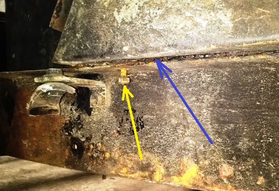

On voit ici l'interface souple entre le châssis et la structure en frêne (flèche bleue) et un des boulons de fixation de la caisse sur le châssis (flèche jaune).

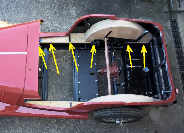

l'emplacement des boulons de fixation du châssis, on en voit que 2 sur la photo, les autres sont au bout des flèches, il y en a 2 au niveaux des sil boards arrière.

J'ai vu pas mal d'écrous de 8 sous la bête : fixation plancher qui demandais un serrage , j'ai aussi des gros écrous de 17 ou 19 ( j'ai pas mesuré encore ) Petite question : les boulons de fixation de la caisse sur le châssis sont visibles par dessous ? et sont de quel diamètre ?

Les boulons qui tiennent la caisse sur le châssis ont un diamètre d' 1/4 de pouce, donc la tête doit faire env. 11 mm (clé de 7/16) je les ai remplacé par du M6, comme je l'ai indiqué dans le tableau de visserie:
download/file.php?id=7022
Les écrous avec des têtes de "8" doivent fixer les planchers, il y en a aussi pour fixer les ailes.
Les "gros écrous" doivent fixer les pare-chocs.
Les vis qui fixent la caisse sur le châssis sont visibles en haut à partir de la gauche:
