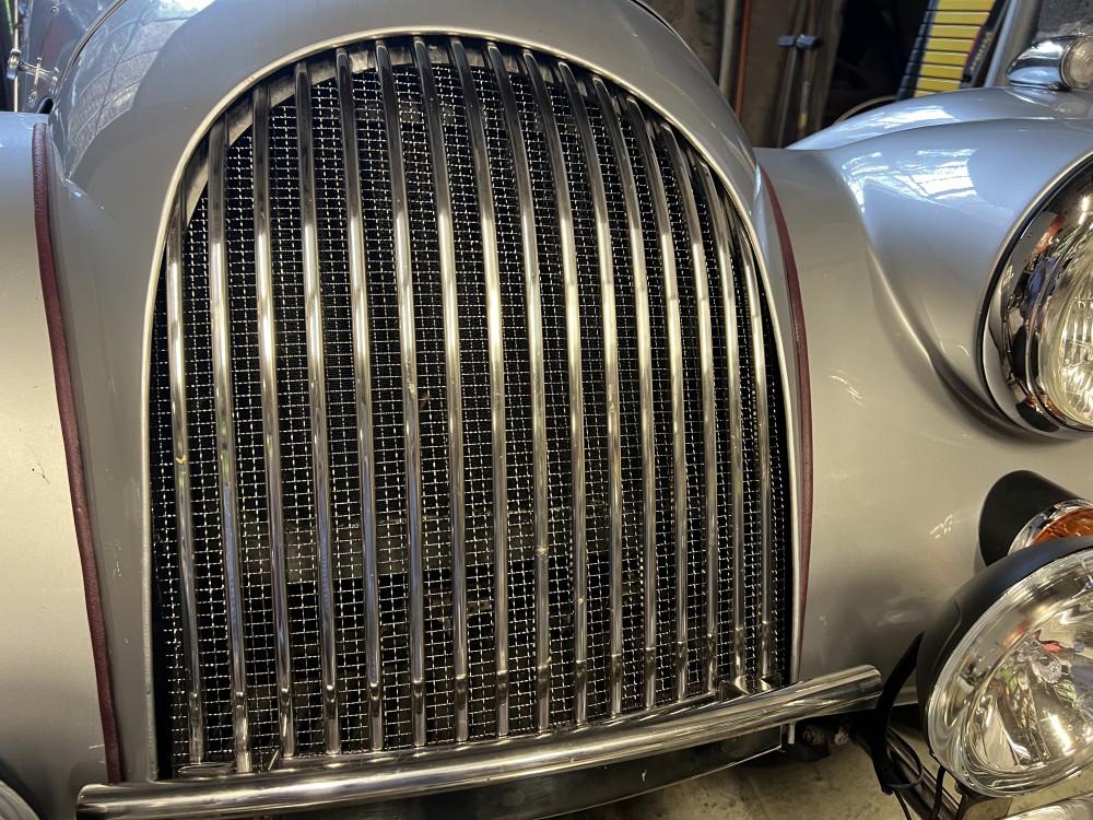

Franchement pas compliqué à réaliser et mettre en place…..
le plus dur est de trouver le grillage en inox tressé (j’ai essayé l’alu mais c’est trop mou ou alors on bouche 50%…. :o ).
J’ai trouvé cette grille (0.5m2, parfait!) sur aliexpress, 17€. Fil inox tressé, mesh4 ( cela fait une maille de 5,5mm). C’est le plus large que j’ai trouvé dans une surface suffisante, à petit prix et surtout avec un diamètre de fil assez fin pour ne pas perdre (trop) de surface d’entrée d’air.

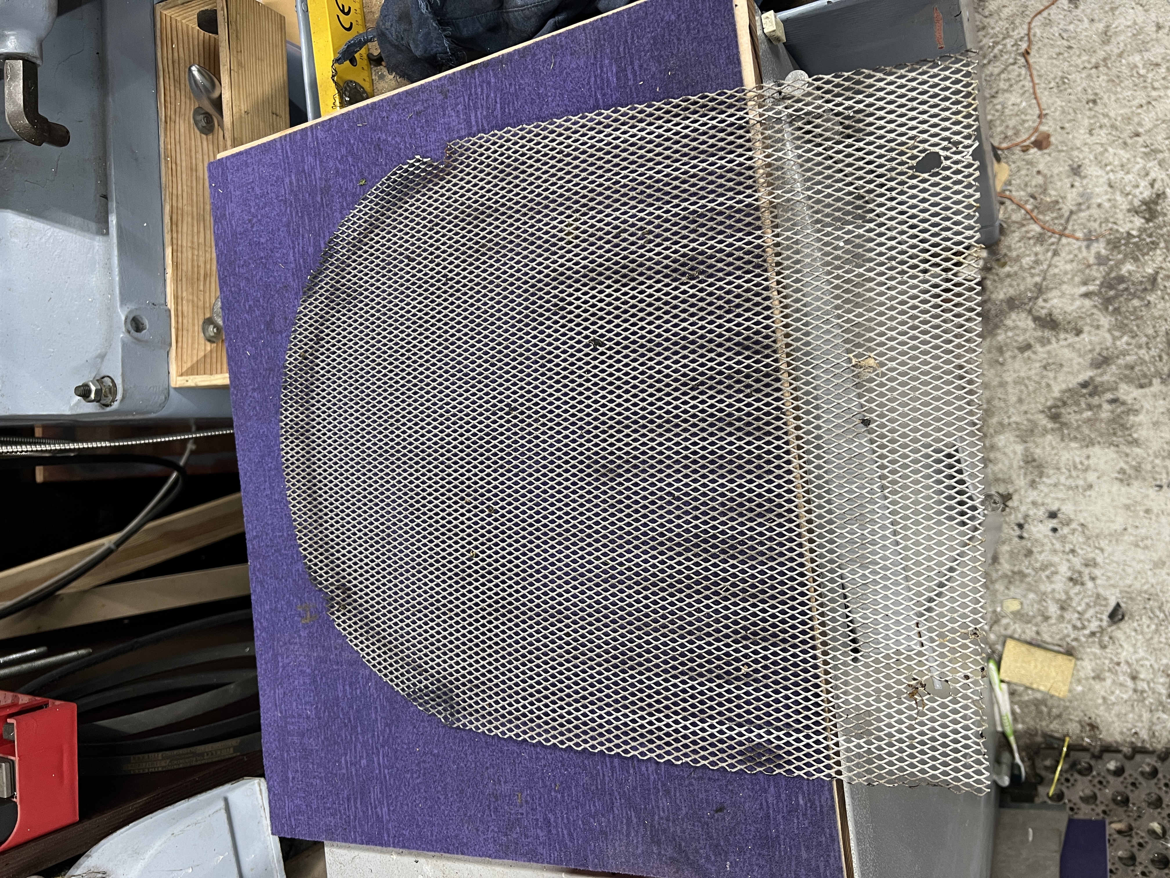

Au final la grille sert de gabarit pour découper le treillis ( gants obligatoires car le fil inox fin pénètre vite la peau ! )
Découper suffisamment large sur les côtés (7 à 8 cm de chaque côté), et en hauteur (+10cm) afin que les 2 boulons du bas qui fixent la calandre rentrent dans les mailles du treillis et l’empêchent de redescendre.
Voici le résultat

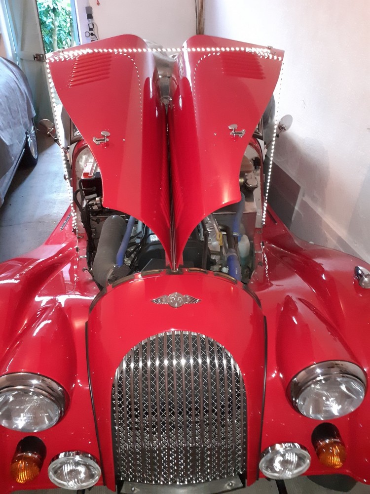

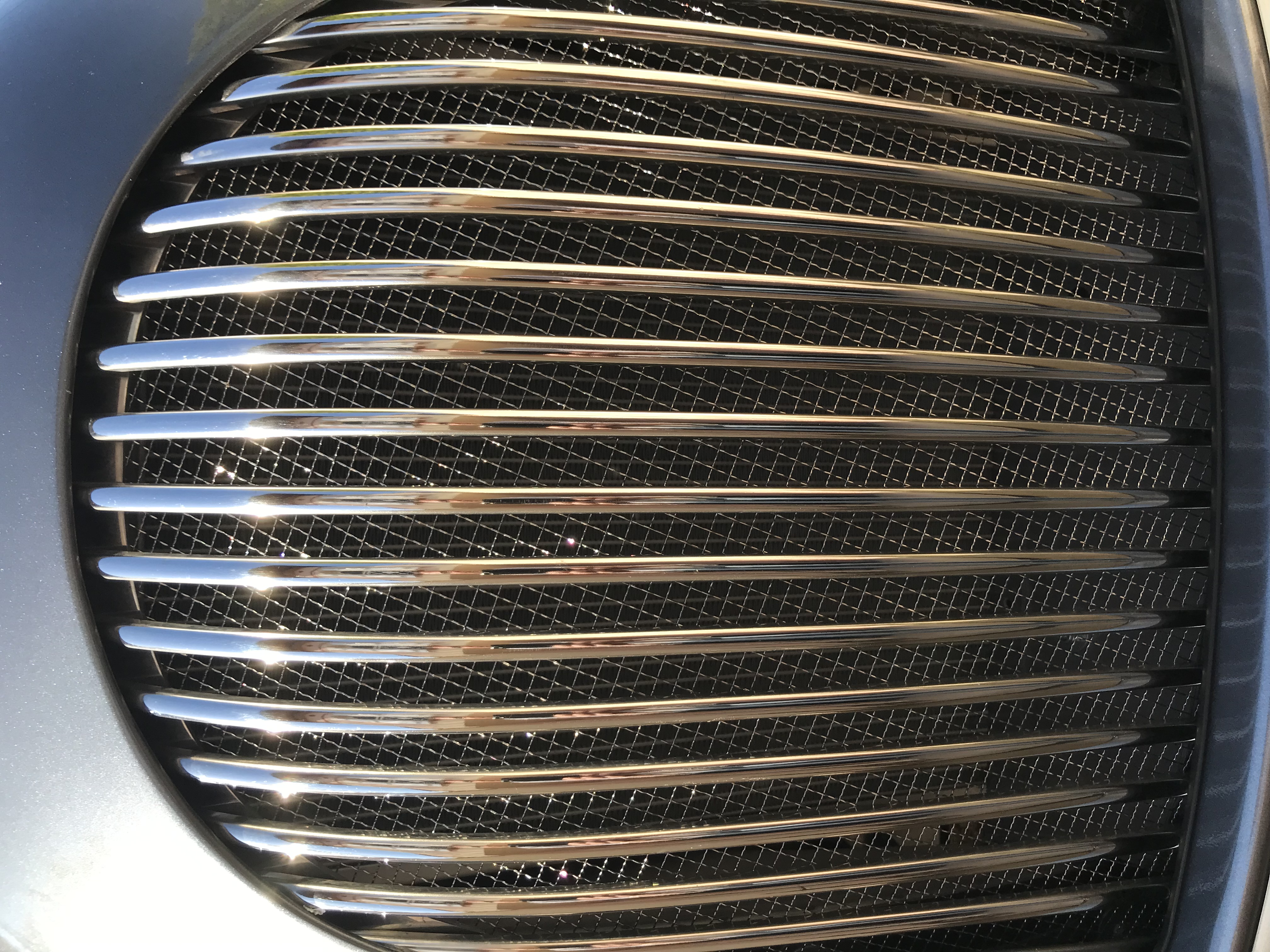

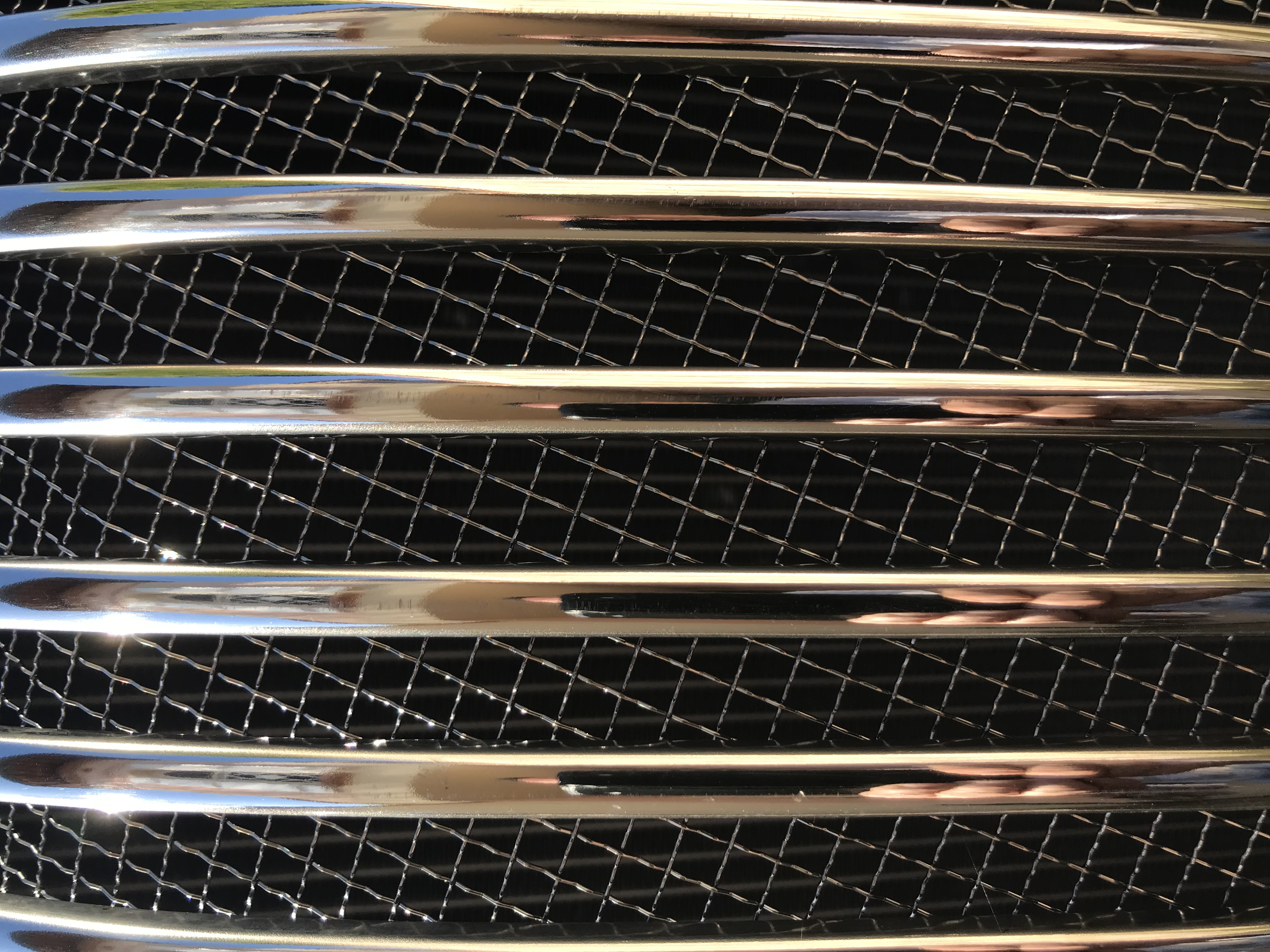

Messagepar 1429michel » 30 mai 2024, 13:57
Je reviens bien après la bataille...
En conclusion, Grille tressée inox à maille carré (losange, moche) mais posée en losange ! Fixée avec les 2 vis de fixation de calandre c'est tout et pour 3 euros 6cts (!)
Il faut néanmoins donner le bombé de la calandre à la grille. Et voilà

Messagepar Philt » 30 mai 2024, 16:31
Genre ça
Re: Grille de calandre
Messagepar 1429michel » 30 mai 2024, 18:32
Normalement, et c'est plus joli, ça se pose en diagonale soit 1/4 de tour à droite ou à gauche.
