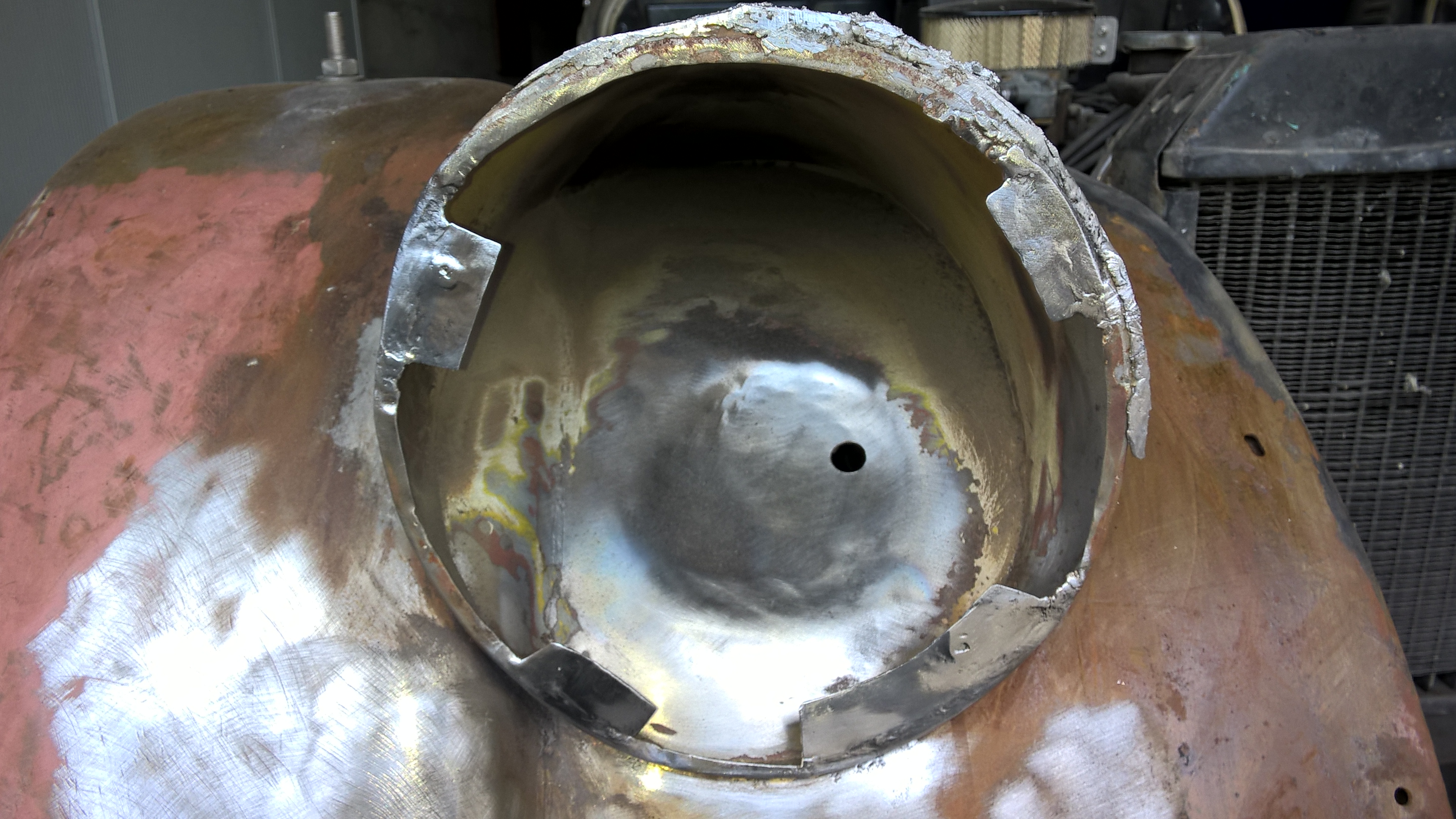

Je viens d'avoir le résultat de tout ce "tralala..", enfin de ce trou là... Le carrossier a déterminé que les phares du modèle que je convoite, étaient fixés avec de la résine. C'est donc sur l'un deux que ce montage a cédé .
La solution mise en œuvre a donc été de faire subir aux deux phares le même traitement. Tous les deux recollés à la résine, "mais bien fait" . Reste la peinture des deux ailes, et le 4/4 sera prêt.
Ma surprise a été ce type de montage à l'origine, avec de la résine :roll: . Cela était courant chez Morgan parait il. Parole de vendeur... Des infos ? Bonne fêtes à tous et soyez raisonnable, que de l'alcool au dessous de 60° pour ne pas nuire au développement du virus... :mrgreen:

Collées à la résine d'origine? Sur des ailes en alu ça ne ressemble pas à ce que j'ai vu dans les photos des ateliers de Malverne... d'ailleurs alu ou pas j'ai toujours vu que des nacelles soudées ou brasées...
Un des membres expérimentés de notre Bar peut-il confirmer?
Ne serait-ce pas une explication de carrossier qui n'a pas envie de s'embêter à tout reprendre?

C'est expliqué sur le sujet de Talk Morgan précité, les carénages de phares sont (étaient) soudés par points, puis le reste comblé par de la résine.
Difficile de savoir si le carénage est toujours assemble de cette façon, la photo de Techniques tendrait à montrer qu'ils sont revenus à un cordon complet, mais de quand date-t-elle?

Pour en savoir plus, peut-être démonter le phare pour examiner l'intérieur du carénage.
Celui-ci date de 1970, de la tôle brasée, bien différent des ailes en aluminium:
