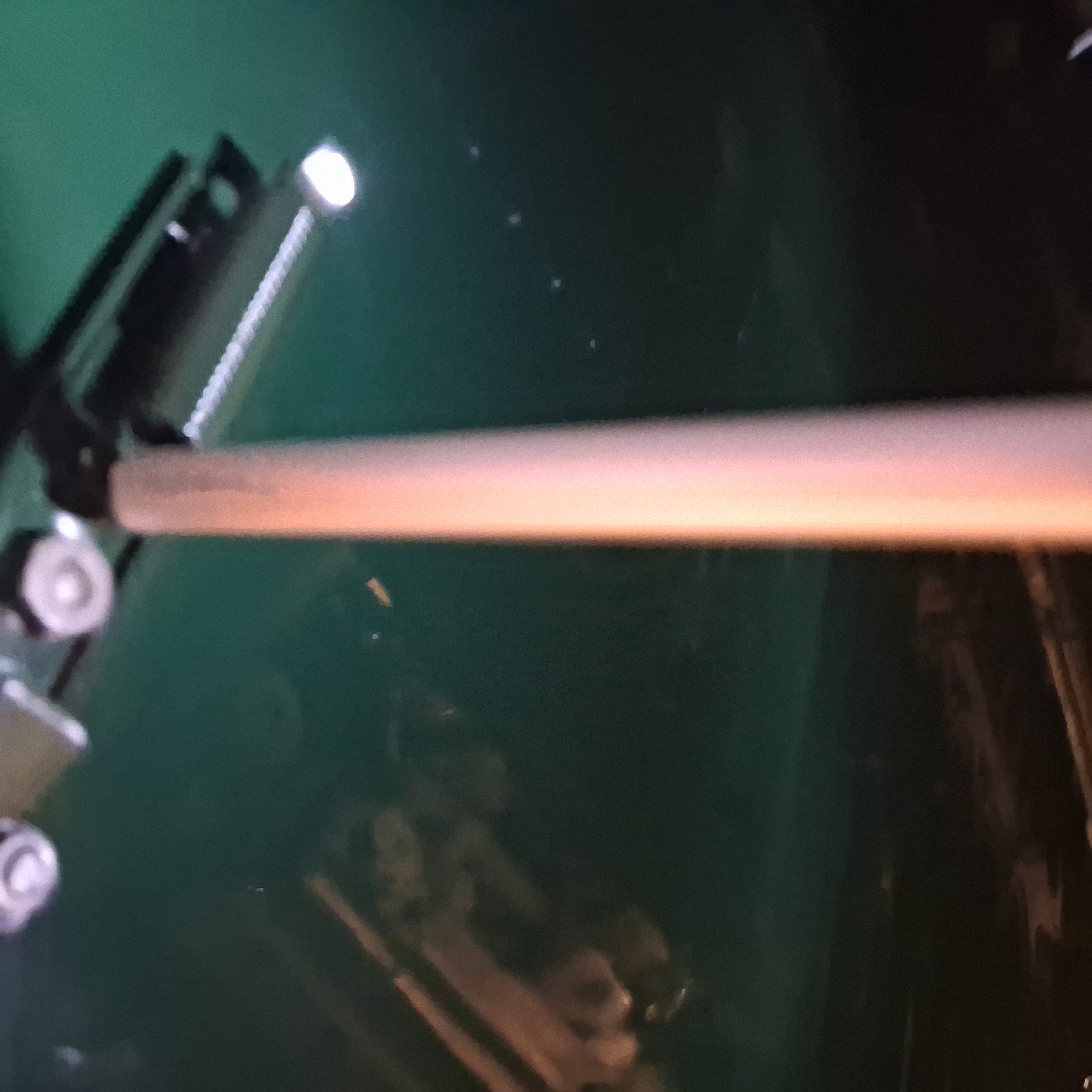

Belle réalisation ! En pourquoi pas uniquement un tube un alu ?
Qu'apporte le tuteur en fibre de verre ?
Ce ne sont pas des critiques, juste des questions.
J'adhère complètement à l'esprit DIY.
Encore bravo

lolo106 a écrit :Belle réalisation ! En pourquoi pas uniquement un tube un alu ?
Encore bravo
J’ai préféré la fibre de verre plutôt que l’alu pour plusieurs raisons
- le côté esthétique ( couleur et finesse)
- la flexibilité et la robustesse (pas de risque de pliage).
- la mise en légère tension/flexion avec l’élastique qui bride la tige lorsqu’elle est rangée. Cela évite des vibrations /bruits et que les élastiques flottent librement dans le compartiment moteur. Cela permet également d’avoir une chape qui ne «  branlotte » pas sur son axe car c’est la flexibilité de la fibre de verre qui permet le bon positionnement aussi bien en position ouverte et fermée .

Merci pour les explications, je vois que cela a été conçu comme dans un bureau d'études :)

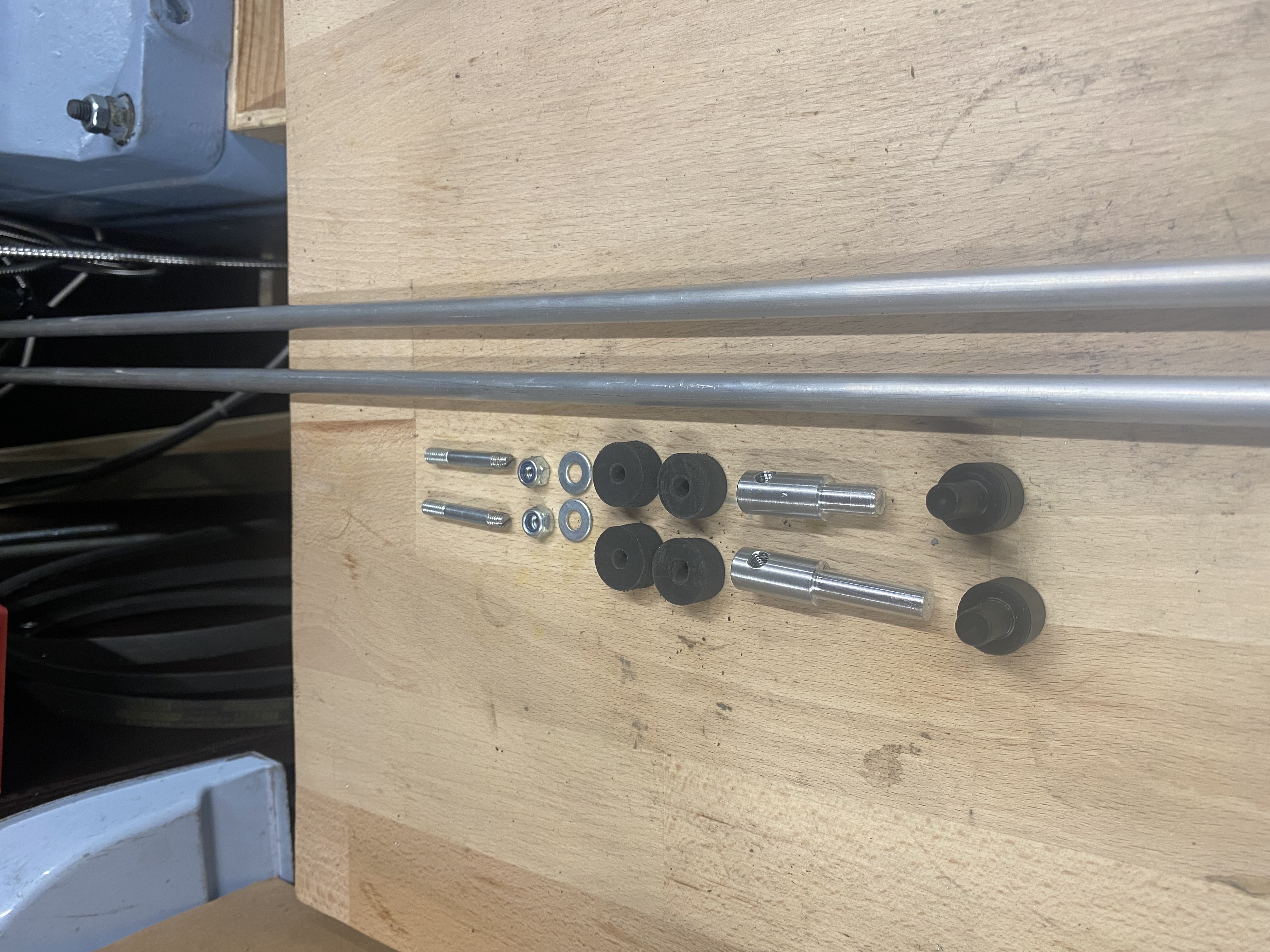

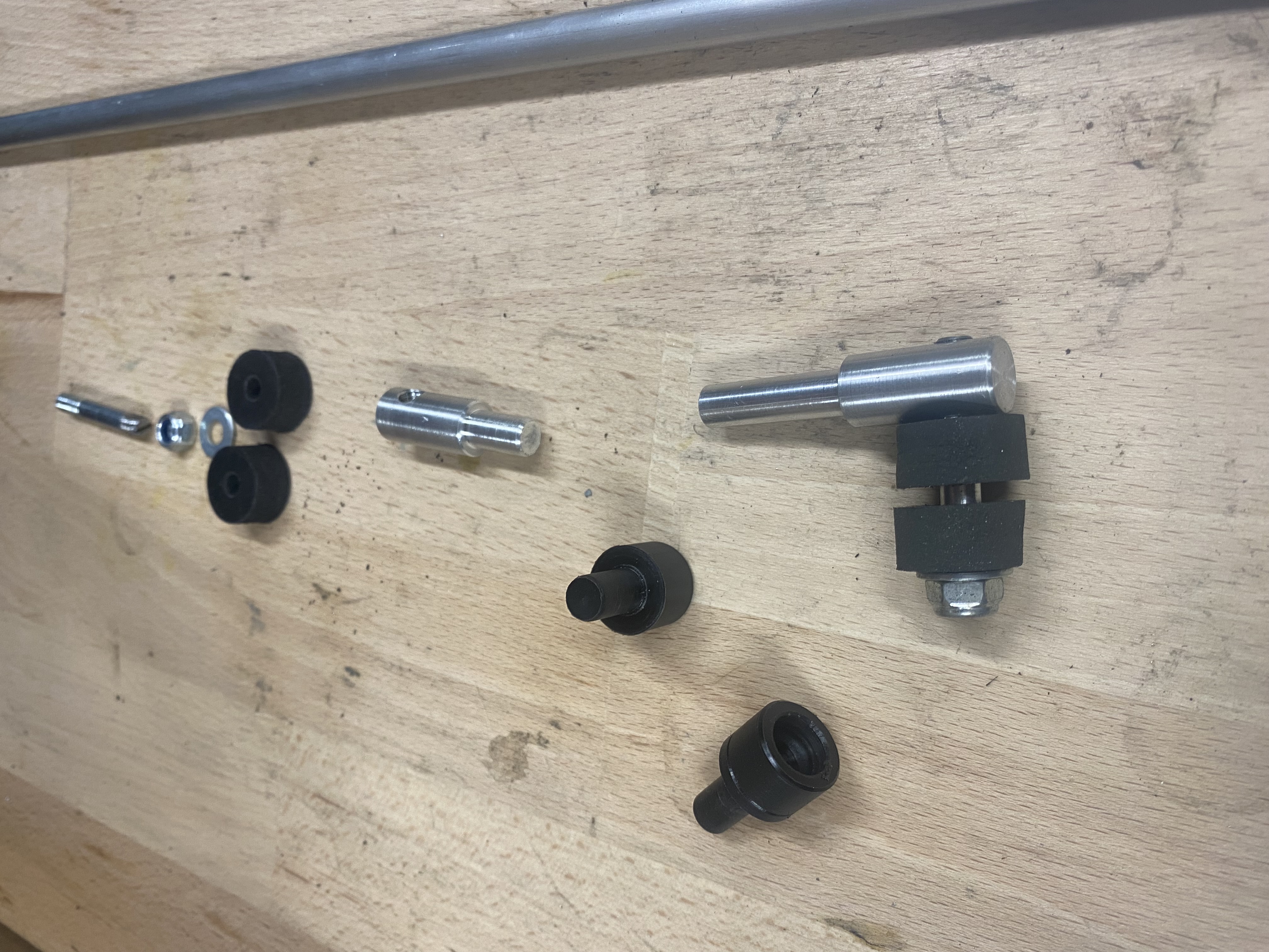

Bricolage de l'aprés midi, 21° dans l'atelier, un peu de musique, quelques chutes d'alu 7075 et de POM
(Désolé pour l'orientation des photos=IPAD)

Beau travail Philt!
A l'occasion tu nous feras une photo du support de l'extrémité mobile.
Merci d'avance.

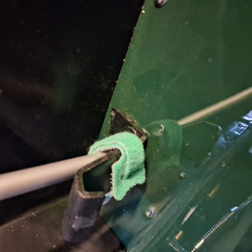

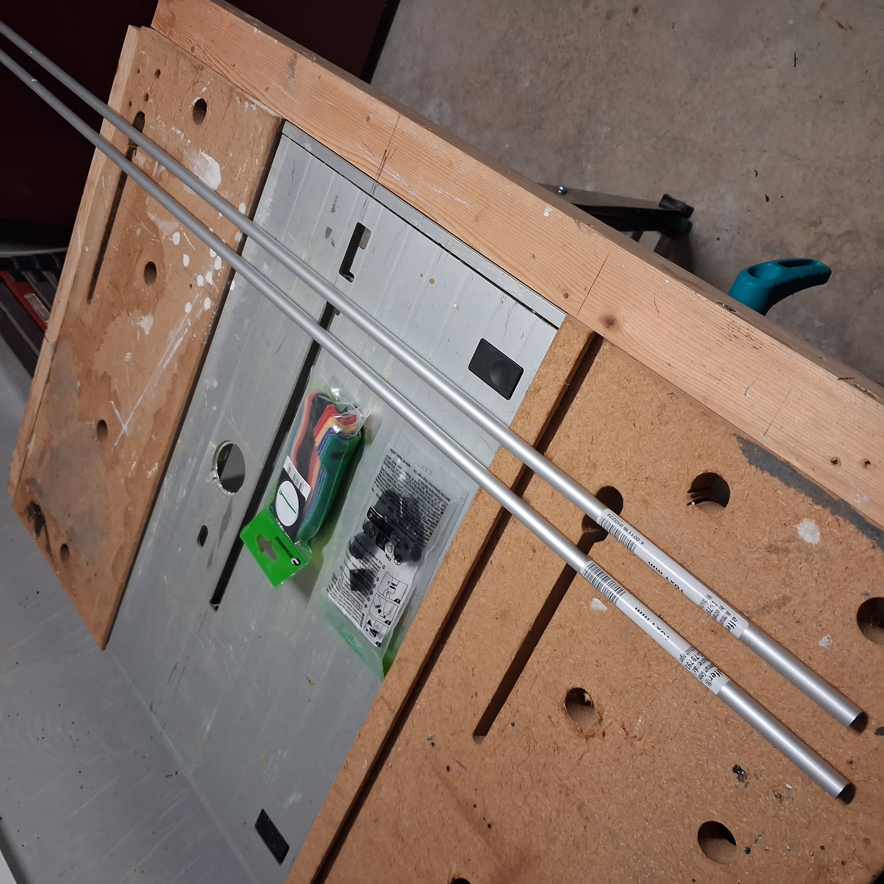

Messagepar LPQSD » 18 nov. 2025, 11:21
Bo.jour, suitevos commentaires, j'ai fait ça (démontable et sans trous) je n'arrive pas à faire des tous dans la voiture ... :D
2 tiges creuses aluminium coupées à 87cm (largeur caisse a outil) et velcro et 2 embouts.diametre tige en 10mm pour que ça rentre dans le téton sur l'attache du capot. Et en bas, l'embout plastique et velcro sur la patte.
