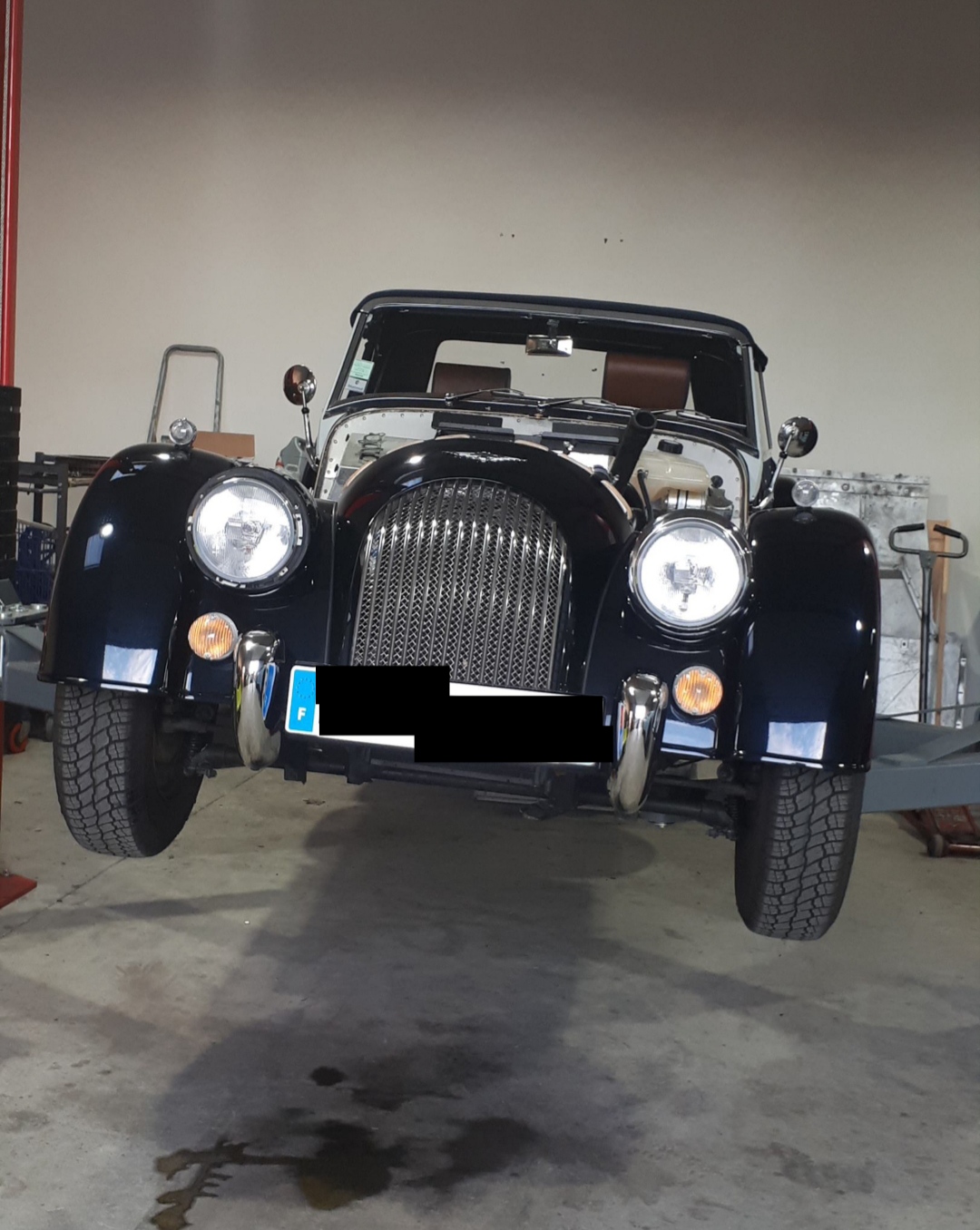

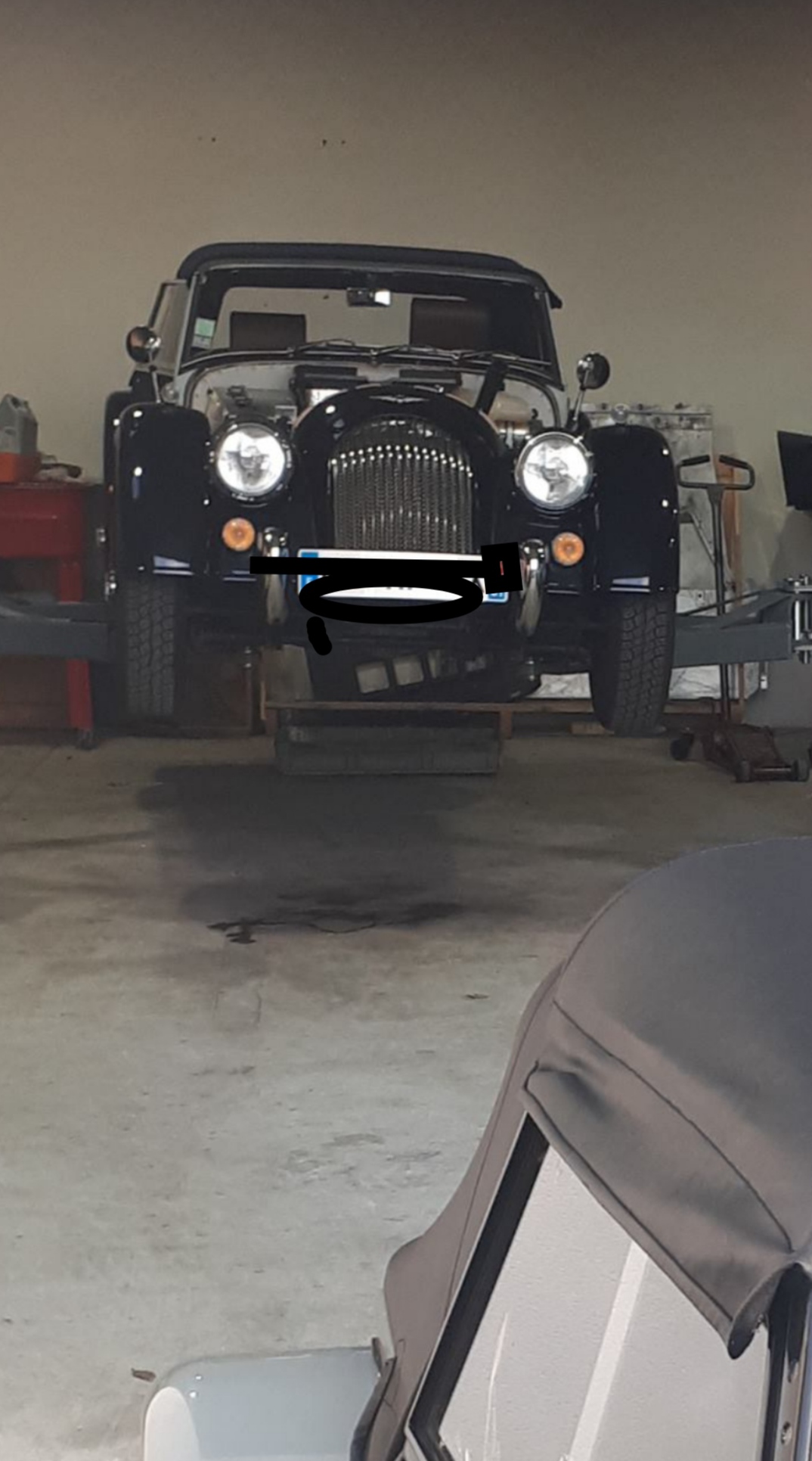

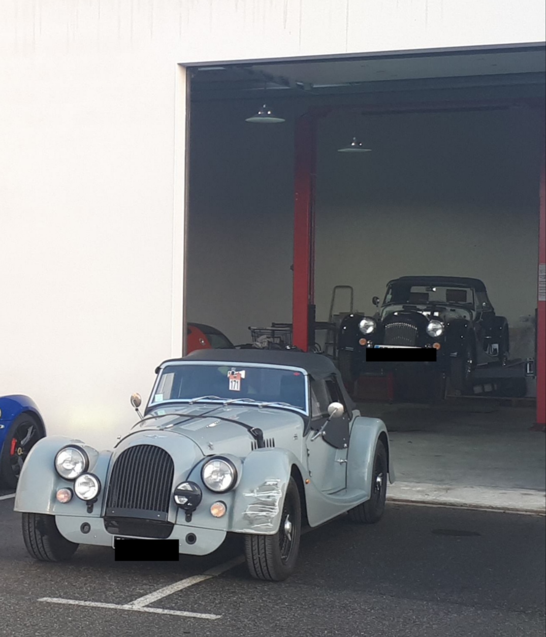

J'ai pris à l'époque des photos avec l'autorisation du garage que je viens de retrouver (merci le Drive). Je ne pense pas que ce soit inconvenant de les mettre ici.
Il y a une +4 au premier plan, qui aide à prendre la mesure de la faible largeur....
C'était vraiment tout petit tout mimi ! :D
