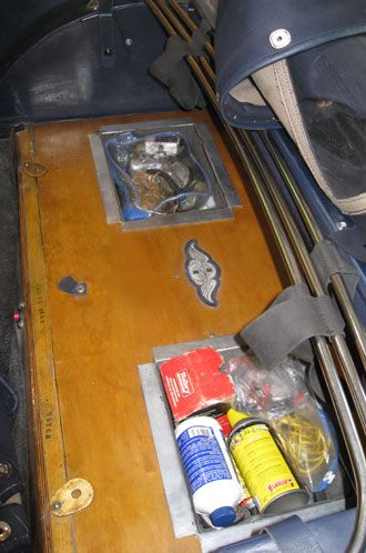

Localisation : Rosbifland
Re: BAISE EN VILLE MORGAN
Messagepar La Taupe » 18 juin 2010, 11:51
Une autre solution offerte par Lorne, membre canadien de ce forum et d'e-mog.
Il semble que si on se limite à ce que les boites ne soient qu'au dessus de la partie arrière, on puisse les faire plus profondes.
Chaque boite est à 115 mm du panneau arrière et à 46mm de la joue d'aile. Chaque boite fait 250mm de long, 200 mm de large et 100mm de profondeur.
Lorne les a réalisé en alu et les a fait soudé mais on peut également envisager une contruction avec rivets pop et étanchéité silicone. Les dimensions limites sont données pour un Morgan avec pont BTR, il semblerait que le pont Salisbury autorise des boites un peu plus grandes.
