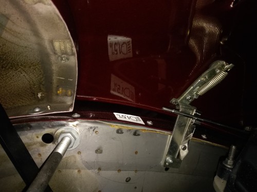

C'est la troisième fois que j'ai des problèmes pour ouvrir le capot moteur de ma voiture. Les verrous (?) se coincent et il est impossible d'abaisser le bouton dans sa position la plus basse afin de libérer le capot. Surtout coté calandre.
Je dois tout démonter à chaque fois et j'avoue que ne trouvant pas le pourquoi du comment , je suis passablement contrarié! :cry:
Je n'ai jamais eu ce problème sur mes autres Mon dans le passé!
J'ai déjà démonté les quatre et j'ai meulé les angles et redressé les glissières afin de ne plus avoir de point dur lors du mouvement du bouton.
La photo montre que le conte-écrou du bouton semble vouloir toucher la gache (équerre fixée sur la tole inférieure) , mais rien n'est moins sur.
Le ressort est dur et se déforme sur l'écrou de maintien de la partie supérieure.
"Cheap engineering or cheap stuff, would I say"!
Quelqu'un a-t-il d"jà eu ce problème ou étrennerais-je encore le "fu...g" bug ciblé et personnel ?? :D
Merci pour votre précieuse collaboration!!

Désolé d'être très basique, mais tout ça semble (sur la photo) extrêmement sec. Ca ne manque pas un peu de graisse ?
Sujet qui parle d'un souci similaire ICI. Ah ben tiens, tu y participes aussi !

Et oui! je croyais avoir résolu le problème, mais le problème a perduré!
Je dis " a perduré" parce que j'espère que cette fois-ci, c'est résolu! ...... j'espère! :roll: :lol:
j'ai bien meulé tous les angles qui glissent, j'ai redressé la glissière jusqu'à ce qu'il n'y ait plus de point dur tout le long de son déplacement et j'ai oint les surfaces en contact d'un léger film de graisse au cuivre que j'ai en stock.
Le ressort est ferme mais je peux ouvrir le capot d'une main ferme sans être brute!

La Taupe a écrit :C'est une question de rodage en effet, on peut accelerer le processus en arrondissant tout les angles des pieces, en particulier les bords du crochet dans la glissière.
Un petit truc qui change tout: toujours ouvrir le capot en commençant par le crochet arrière qui souvent ne pose pas de problème parce que le capot est plus flexible et la glissière est droite. Tirer l'arrière du capot vers soi par le bouton pour créer un jour de 5 à 7 cms entre le capot et la caisse. Avec la main libre actionner le bouton avant. Celui-ci descend alors plus facilement car la traction sur l'arrière du capot force l'avant à s'aplatir et a relacher la pression entre le crochet et la glissière.
