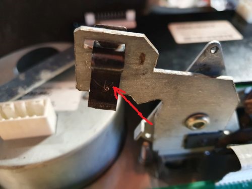

Bref, aprés avoir reçu mon nouveau tableau de bord, ajusté ma plaque bouchonnée, mis mes compteurs, vide poche etc, je m'apprête à remettre le câble du chauffage sur son support et là, paf!!! le clip serre câble casse. Bon il n'était de la première fraicheur je le savais mais malgré mes précautions l'incident est arrivé.
Je cherche un peu partout sur internet mais ne trouve pas l'objet du délit.
Si je mets un simple collier ça n'ira pas, le maniement câble et volets de chauffage demande un effort assez conséquent pour fonctionner. Je n'ai pas la place non plus de réaliser un serre câble maison et de le fixer sur la platine
SVP auriez vous une piste afin de me dépanner, soit un fournisseur de clip ou une idée de maintient du câble, j'avoue que je sèche.

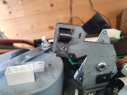

Malgré mes recherches, ne trouvant pas de clip qui aurait pu me dépanner, j'ai décidé de faire une bidouille qui fonctionne.
Percage du clip et du support du mécanisme du bouton de chauffage. Vis, écrou et ça tient plus qu'à l'origine.

Messagepar Rêveur » 17 nov. 2020, 20:53
Voila une bonne idée... finalement le moyens les plus simples sont souvent les plus efficaces! :D
