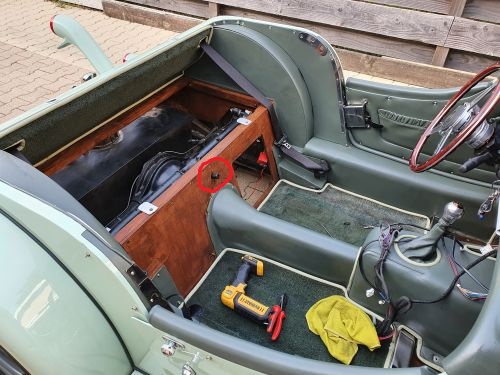

Je suis en train de bricoler sur le bolide et je constate qu'aprés plus de 30 ans d'usage les bois visibles de la caisse de 1986 sont plutot en bon état mais visiblement pas trés protégés contre les attaques ou humidité extérieures .
Je me dis que tant que j'y suis , je passerais bien un couche de protection au pinceau sur les endroits visibles et/ou accessibles .
Est ce une bonne idée... car j'ai souvenir d'une peinture laque moderne appliquée sur des vieux bois qui a eu pour résultat de faire pourrir ces vieux bois qui n'avaient rien demandé à personne , ce qui m'a rendu prudent !!!!
Et si bonne idée , quel produits employer ????
Alors vous en pensez quoaaaa.............
