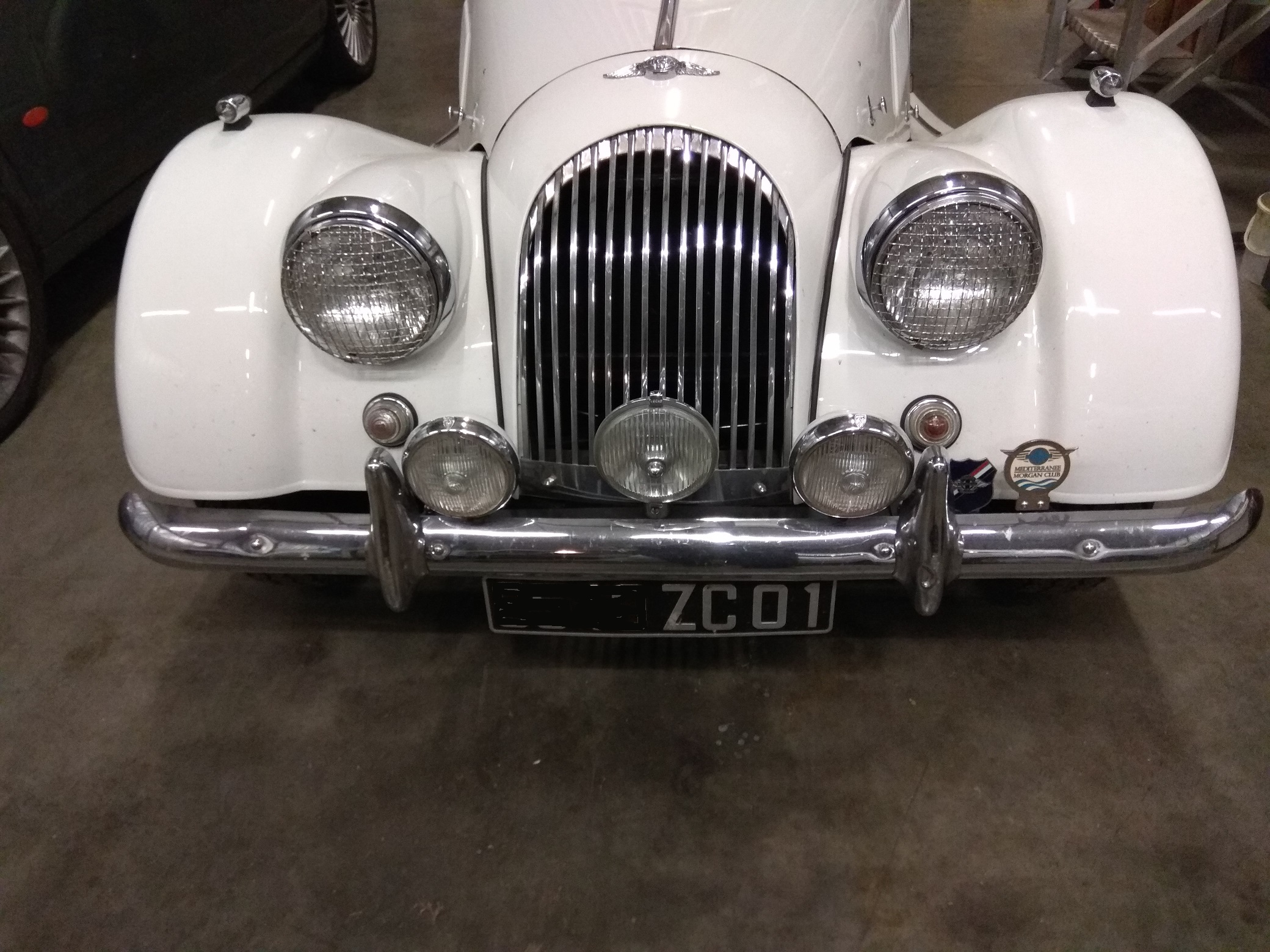

J’ai finalement craqué, j’ai reçu mes grilles de phares aujourd’hui. Je ne me suis pas encore penché de près sur le montage, si j’ai bien compris il faut enlever l’enjoliveur chromé autour du phare et fixer les agrafes sur les vis existantes ?
Re: Grilles de phares
Posté : 03 juin 2022, 10:44
par LOU01
Raph6889 a écrit :J’ai finalement craqué, j’ai reçu mes grilles de phares aujourd’hui. Je ne me suis pas encore penché de près sur le montage, si j’ai bien compris il faut enlever l’enjoliveur chromé autour du phare et fixer les agrafes sur les vis existantes ?
Oui, et cela ressemble à ce que tu décris, mais comme il existe plusieurs modèles, de mémoire j'ai eu en main un modèle qui se contentait d'être pincé sous l'enjoliveur et les modèles montés sur ma Triumph et mon Morgan étaient comme tu le décris.
Posté : 05 juin 2022, 11:48
par Raph6889
Je suis en train (d’essayer) de monter les grilles, qui arrivent sans aucune instruction de montage… Rappelons que je me suis décidé pour un accessoire Morgan officiel.
Sommes nous bien d’accord que les pattes viennent se positionner par l’intérieur du contour de la grille (cf. photo ci-dessous) ?
Je pensais au départ que les fixations venaient se mettre dans les vis “grises” (cf. photo) qui tiennent le phare, mais le perçage de la patte ne correspond pas. Il semblerait donc que le montage se fasse par les vis “noires” (celles qui ne servent pas au réglage du phare).
Quelqu’un saurait-il me confirmer cela ? J’ai déjà essayé de monter les fixations dans tous les sens, mais ça me semble à chaque fois aléatoire…
Merci par avance… ;)

Pour en avoir montés sur un véhicule , il y a quelques années ...
Je crois qu'il y a des trous sur les pattes sur les attaches qui se montent sur les 3 vis des bols de phares.
Mais peut être , est ce différent maintenant ...

Ouf, ça y est c’est enfin monté ! C’était moins aisé que je ne l’imaginais. Sur le principe, c’est simple, mais dans la pratique l’ajustement des éléments n’est pas si évident…
Ceci dit, je suis très content du résultat !
