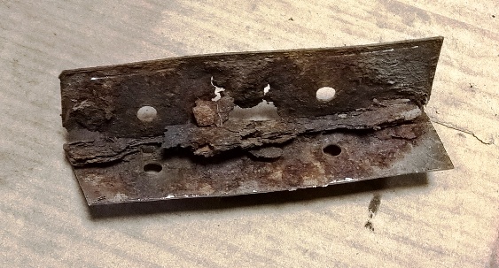

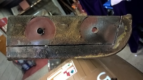

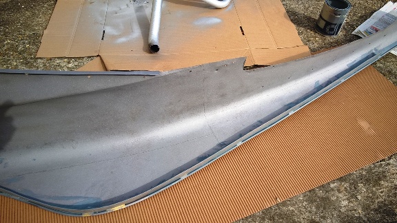

La différence entre ton Roadster de 2006 et le Tourer de Yan de 1972, c'est que tu bénéficies des ailes "superformed" qui sont en aluminium estampé à chaud, donc dans un moule qui fait que toutes les ailes sont identiques.
En 1972 les ailes étaient formées à la main et composées de quatre morceaux d'aciers soudés entre eux, le tout ajusté à la main, comme on le voit sur la photo.
Les chocs ayant généralement lieu à l'avant j'aurais plutôt tendance à m'adresser à un tôlier-formeur qui possède les outils idoines (roue anglaise, marteau à planer...) et faire remplacer le ou les morceaux endommagés.
Et comme dit Lou01, à l'époque Morgan ne mégotait pas sur l'épaisseur de la tôle, rien à voir avec les peaux de tambour de nos carrosseries modernes.
Si le tourer de Yan est depuis longtemps en France, il est fort probable que les ailes avant soit rongées par la rouille à l'empilage joue d'ailes-aile-nez de calandre ainsi qu'à l'arrière de l'aile, le bout étant renforcé par pliage de la tôle, un endroit rêvé pour la rouille.
Il est d'ailleurs dommage qu'ils ne nous mette pas de photo de son bolide, ça nous permettrait de lui donner des conseils plus avisés.
