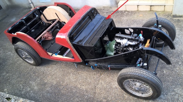

Il faut aussi déposer bocal de freins et d'embrayage, une petite image pour voir comment c'est fait :

Le tableau de bord reste en place et cela va être très drôle de voir l'envers du décor cloison pare-feu enlevé, faudra absolument nous faire une image !
