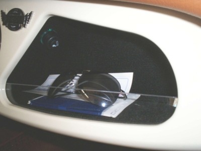

1°/ Pour la boite à gants, il s'agit d'une découpe d’Altuglas (plastique transparent de 25/10e d'épaisseur) de largeur supérieure à la partie basse de cette boite. Cet élément entre parfaitement sur le devant et sans aucune fixation dans les espaces de la garniture de cette boite à gants. Sans ce "détail" il est difficile de ne pas retrouver un jour ou l'autre, le contenu de la boite à gants sur les genoux de la passagère !

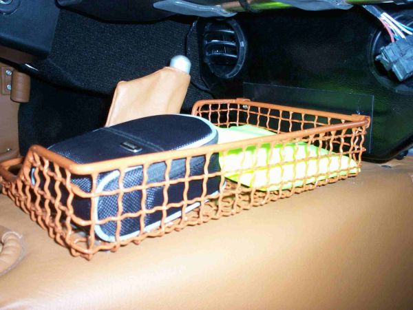

2°/ Pour le rangement sous tableau de bord : oublions l’aménagement-cloisonné qui serait néfaste au chauffage-ventilation, et préférons la solution du panier en métal maille ondulée. Il s'agit d'un petit travail de "plié-brasé" et là encore sans modification : deux pattes solidaires du panier trouvent fixation par les deux vis arrières existantes à cet endroit (vis plus longues de 5 mm) : L'ouvrage réalisé à la forme de son emplacement : pour le frein à main surtout !

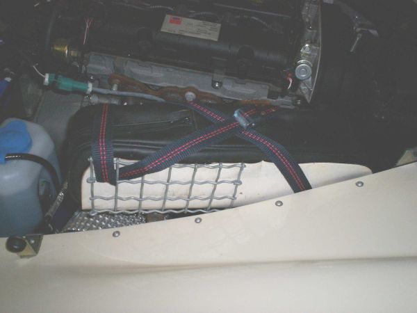

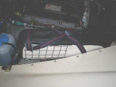

Ayant eu pendant quelques milliers de kilomètres, la trousse de dépannage-crevaison Morgan dans l’habitacle, il m’a paru plus normal que cet équipement trouve sa place dans le compartiment moteur. Sur la partie droite, entre moteur et tôlerie, un espace étant suffisant pour cela.
Il s’agit d’une réalisation en métal ondulé, comme l’a été le rangement sous le tableau de bord. La dimension de base, est celle de la trousse qui doit y trouver place. Hormis le dégagement sur l’avant droite et ‘’ourler’’ les bordures du métal, la réalisation et la mise en place ne comporte pas de difficulté.
Pour prévenir l’usure de l’éventuel frottement, une garniture de plastique souple, a été placée entre panier et trousse.
Pour maintien du contenu, le choix s’est porté sur une sangle légère du type grands magasins. Elle enserre la trousse en passant par les mailles du panier, avec croisement et boucle au centre.

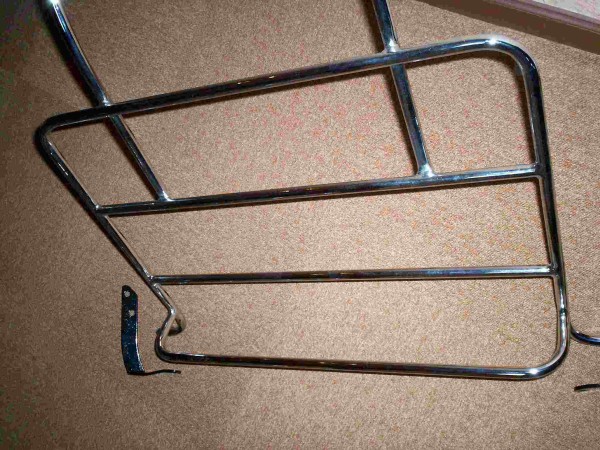

Tout a été envisagé avant la fabrication de ce porte bagage, mais la structure bois particulière du modèle Sport, limite les possibilités. La boiserie arrière, différente sur ce modèle sport permet bien sûr quelques centimètres cubes de plus pour les bagages, mais ne permet plus ‘’l’appui’’ de la roue de secours et de son porte-bagage.
Les points de fixation du porte bagage s’en trouvent limités : En bas, les deux longerons du châssis et en haut, la traverse supérieure de la boiserie cachée par l’habillage.
Le choix du tube rond utilisé se porta sur le 17,2 mm, il s’agit d’une section de tube acier utilisé couramment en métallerie et qui est une section égale au type ‘’Morgan’’.
La forme choisie est elle aussi proche de son modèle anglais, si ce n’est les deux tubes hauts qui renforcent l’ensemble et permet la charge. Pour les dimensions, elles sont identiques dans le sens de la pente, seule la largeur est légèrement inférieure pour échapper à la relevée du bouchon de réservoir.
La fixation sur les traverses est assurée par deux ferrures boulonnées sur les longerons et sur le support (par simple boulon à tête bombée).
En partie haute, la position suffit à elle seule par sa forme au maintien et des petites vis à bois suffisent à rassurer !
Cette forme a été préférée à celle parfois rencontrée du gros tube pare-choc pour un choix esthétique.
Dans le cas présent, il s’agit d’une finition en chromage, demandant un polissage parfait et d’un coût à considérer, mais la finition peut-être aussi thermolaquée dans la couleur de son choix.

Excellentes idées d'aménagement, le porte-bagages est tout simplement génial, par contre je n'ai rien compris à l'explication de l'amélioration de la boite à gants, ni même comment l'appliquer.

Petite réponse à LOU01, sujet à la petite amélioration apportée à la boite à gants : Il faut dire que sur les Type Sport, la boite à gants n’a pas de fermeture, pas même un petit arrêt. Mais le constructeur dans sa grande bonté ayant laissé un espace 3 mm sur le pourtour, la solution est d’y engager (sur la partie basse), un morceau d’Altuglas de 25/10e, de dimension légèrement supérieure à son logement, c’est tout !

Superbe jeanpaul, je visualise parfaitement le petit plus que peut apporter ton amélioration, très simple et facile à mettre en ouvre.
