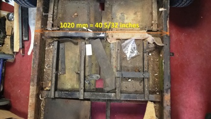

Et qu'en est-il de la largeur du châssis
En faisant quelques mesures sur nos voitures nous devrions en avoir une meilleure idée

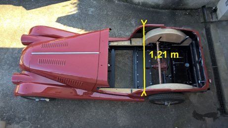

Mon 4/4 de 1970 est assurément une caisse étroite, la largeur de l'habitacle au niveau du siège conducteur est de 121 cm

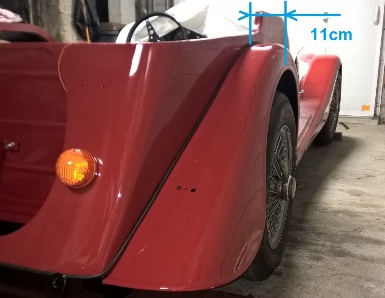

Le débord des ailes est de 11 cm à droite et 12 cm à gauche.
N'oublions pas que sur nos Morgan construites à la main 1 ou 2 cm de différence est tout à fait normal.
Largeur habitacle.jpg (104.69 Kio) Vu 18369 fois
Débord des ailes.jpg (94.04 Kio) Vu 18369 fois
Chassis widthM.jpg (99.76 Kio) Vu 18369 fois

4HP a écrit :Mon 4/4 de 1970 est assurément une caisse étroite, la largeur de l'habitacle au niveau du siège conducteur est de 121 cm .......A vos mètres.....
Je trouve aussi 120 cm (+4 de 1994 ... "ailes larges" ...pour ne pas dire "low line" -> débord des ailes arrières 19/20 cm)
(CORRECTION TARDIVE: les bonnes mesures sont indiquée plus bas avec photo -> 127 cm et 18,5 cm)
jean-marc

Pour moi 128 cm (exterieur/exterieur) et ailes 2x 16 cm : Plus8 de 1987 Amicales salutations.

jean-marc a écrit :Pour moi 128 cm (exterieur/exterieur)
Idem sur la mienne, donc certainement 120/121 intérieur, comme ma +4 et la 4/4 tourer de 4HP.

Les 121 cm mesurés sur mon 4/4 correspondent à la cote extérieure/extérieure.
L'adoption de la boite Rover a dû obliger un élargissement du châssis pour laisser un peu de place aux jambes des passagers.

Pour ma plus 8 de 1991, j'ai 127 de largeur de caisse (extérieur/extérieur au niveau des sièges) et environ 16/17 cm pour les ailes arrières.

Pour savoir précisément ce qu'on mesure (4HP, qand tu dis "largeur de l'habitacle", je comprend que c'est la mesure intérieure):
+4 de 1994 ->largeur de la caisse au niveau du siège - je lis 127 cm:
+4 de 1994 ->largeur des ailes arrières - je lis 18,5 cm:
Quand j'aurais le courage, je mesurerai le châssis...

CorsaRed a écrit :Pour savoir précisément ce qu'on mesure (4HP, qand tu dis "largeur de l'habitacle", je comprend que c'est la mesure intérieure):
J'ai mesuré de la même façon, donc cote extérieure, donc je confirme la mesure de 121 cm.
D'où mon commentaire à propos de la boite Rover.
Pour les ailes arrière je mesure comme toi.

9.5 cm de largeur d'ailes des deux côtés.......................15 cm pour le +8 des deux côtés

ailes 15 de chaque côté (surement fabriquée un bon jour :mrgreen: ) sur une +8 de 1983
