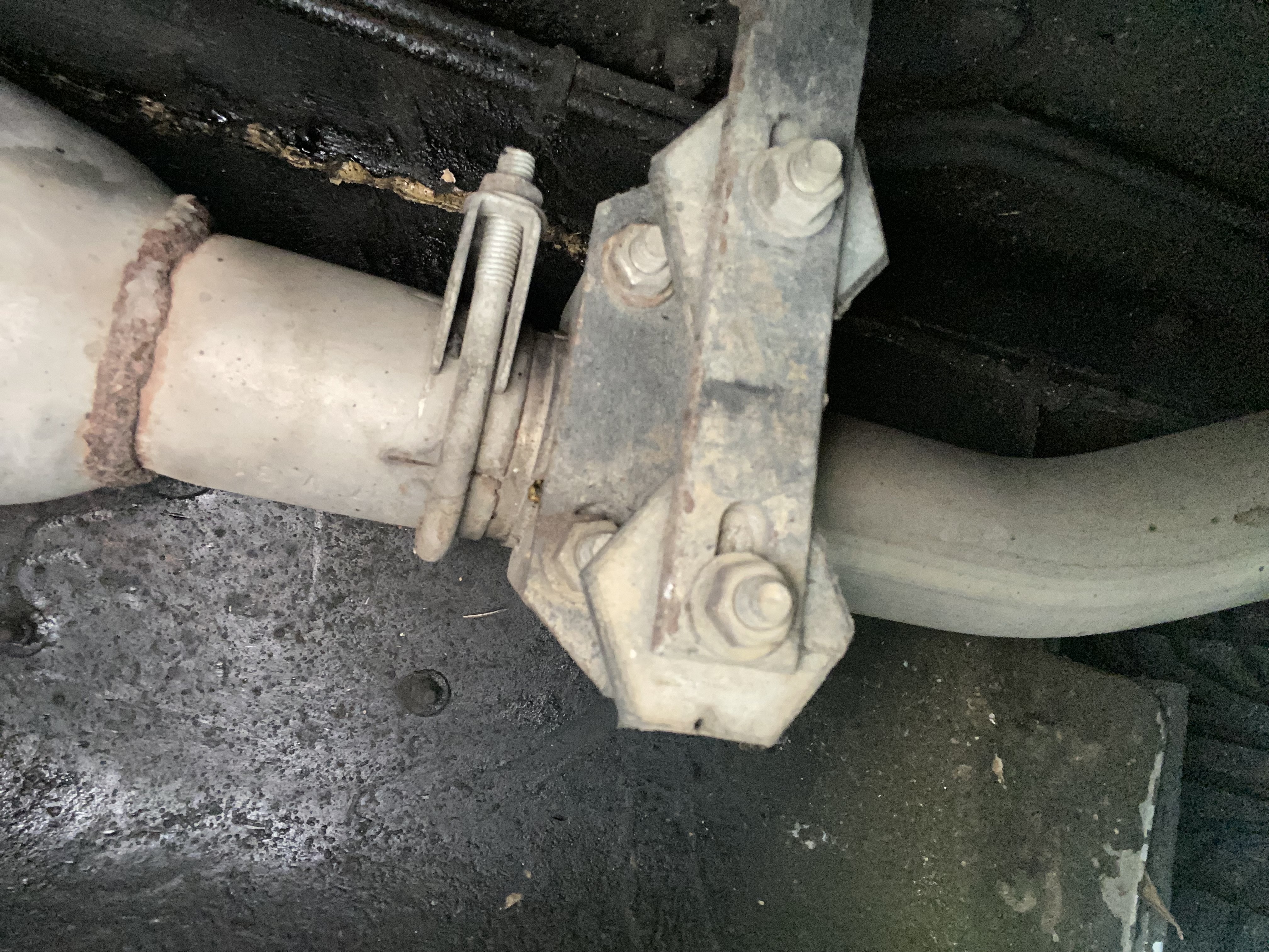

personnellement j'ai constaté que la présence d'une sorte de peinture noire sur l'armature en bois, type coaltard. J'ai donc opté pour cette solution quand j'ai dû intervenir sur les bois.

Concernant les bois , il est illusoire de vouloir tenter de les protéger de l'humidité .
L'humidité s'infiltrera toujours malgré tout les protections .
Par contre ce qui est important c'est de permettre au bois de sécher le plus rapidement possible et de ne pas "macérer" dans l'humide qui cause des pourritures ou autres champignons ravageurs .
Cela étant posé protéger Ok parfait , mais laisser transpirer ou respirer c'est beaucoup plus mieux sinon vital pour la bonne santé des bois ( c'est la raison de l'invention des peintures microporeuses )
la question qui se pose est donc : est ce que mon produit permet au bois de sécher/respirer ...... perso je suis plus que circonspect pour les produits à base noire collante , coaltard ou autres ..... l'huile de lin dilué, produit basique s'il en est , comme dit plus haut me parait sans risques à cet égard .

personnellement j'ai trouvé celui-ci chez Leroy Merlin : ID Paris, Noir Protecteur (Bois, Métal, Béton), environ 10/15 € le pot de mémoire.
J'ai refait certaines zones de la structure en bois sur ma 4/4, c'est identique au traitement d'origine. Illustrations disponibles sur mon post de rénovation.
