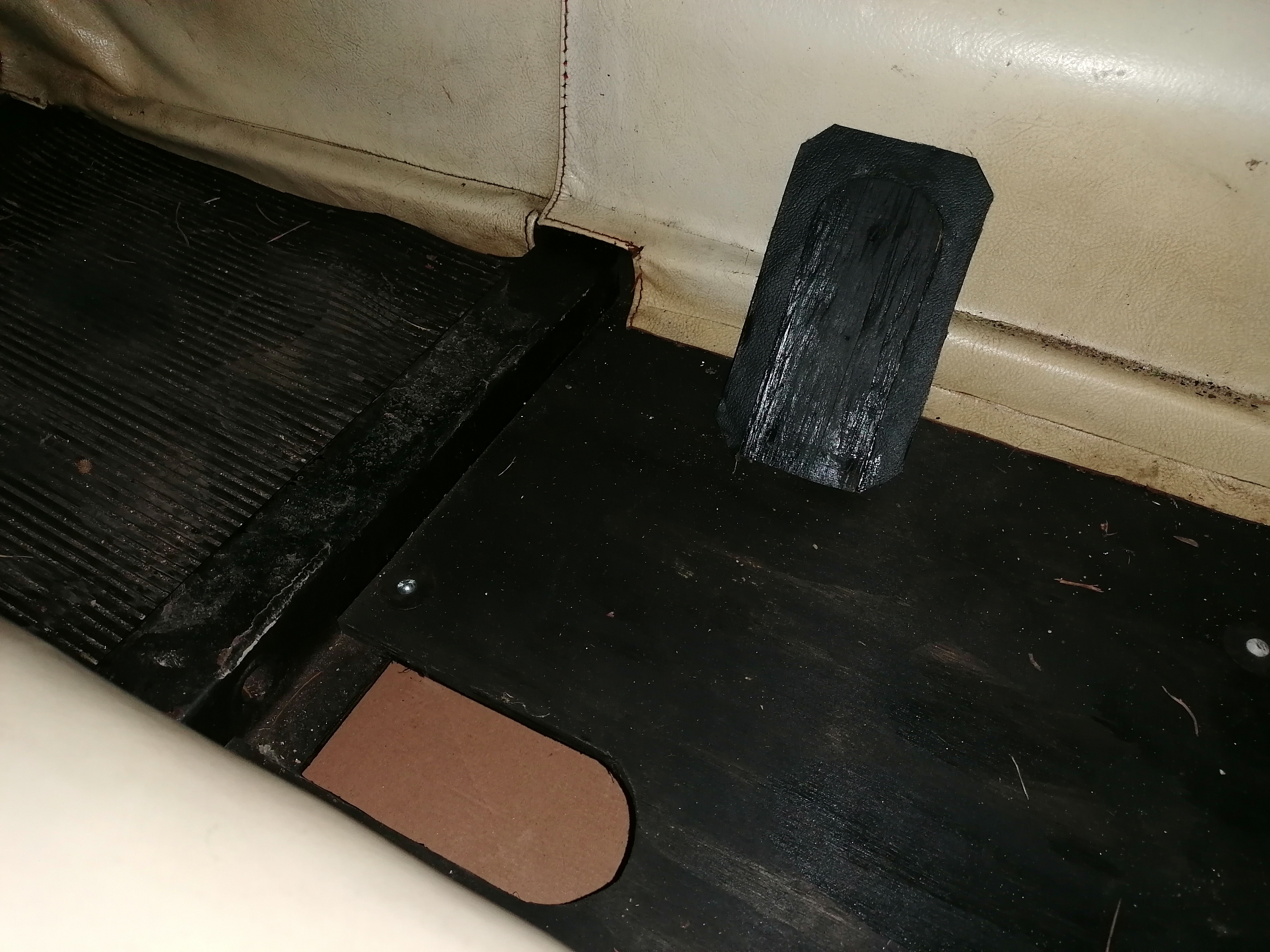

Un trou dans le plancher
J'ai découvert hier un trou dans le plancher de ma série 2, plus exactement un trou de chaque côté, d'une dizaine de centimètres de long, fermé par une plaque en bous + métal.
La question : mais c'est fait pour quoi, vider l'eau quand il pleut à la mode British?

PS : la plaque est juste posée sans être vissée donc s'enlève en deux secondes...

Sur la mienne (+4 de 1968), il y avait ce genre d'ouvertures bouchées par des plaques de contreplaqué, mais vissées.
Quand j'ai refait les planchers, je n'ai pas reproduit ces ouvertures, ne sachant à quoi elles pouvaient servir.

Peut-être l’emplacement du cric

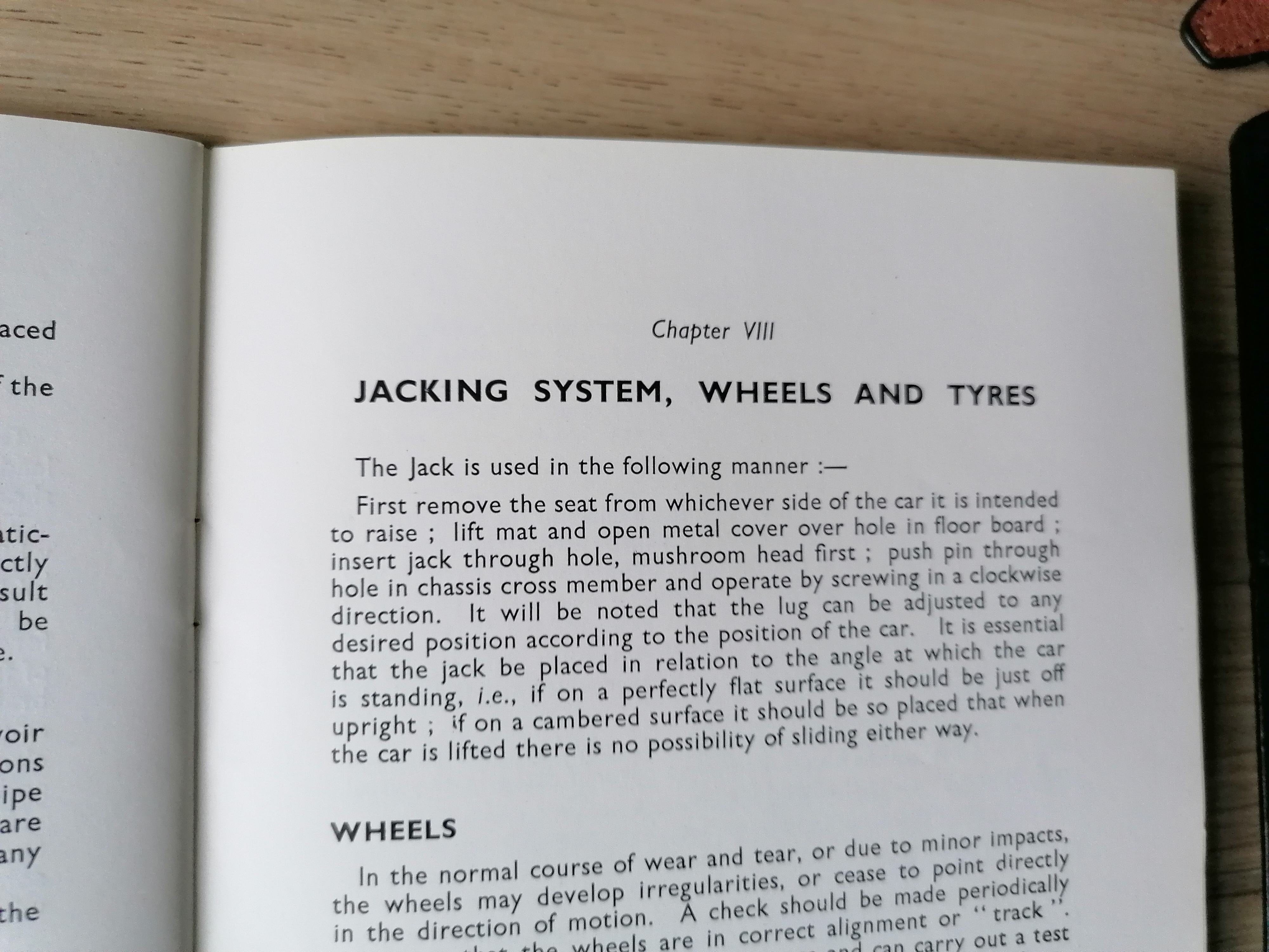

Morris, c'est gagné.
Voilà ce que dit la notice (Google lens est pratique pour traduire
), à utiliser avec le cric d'origine de la voiture.

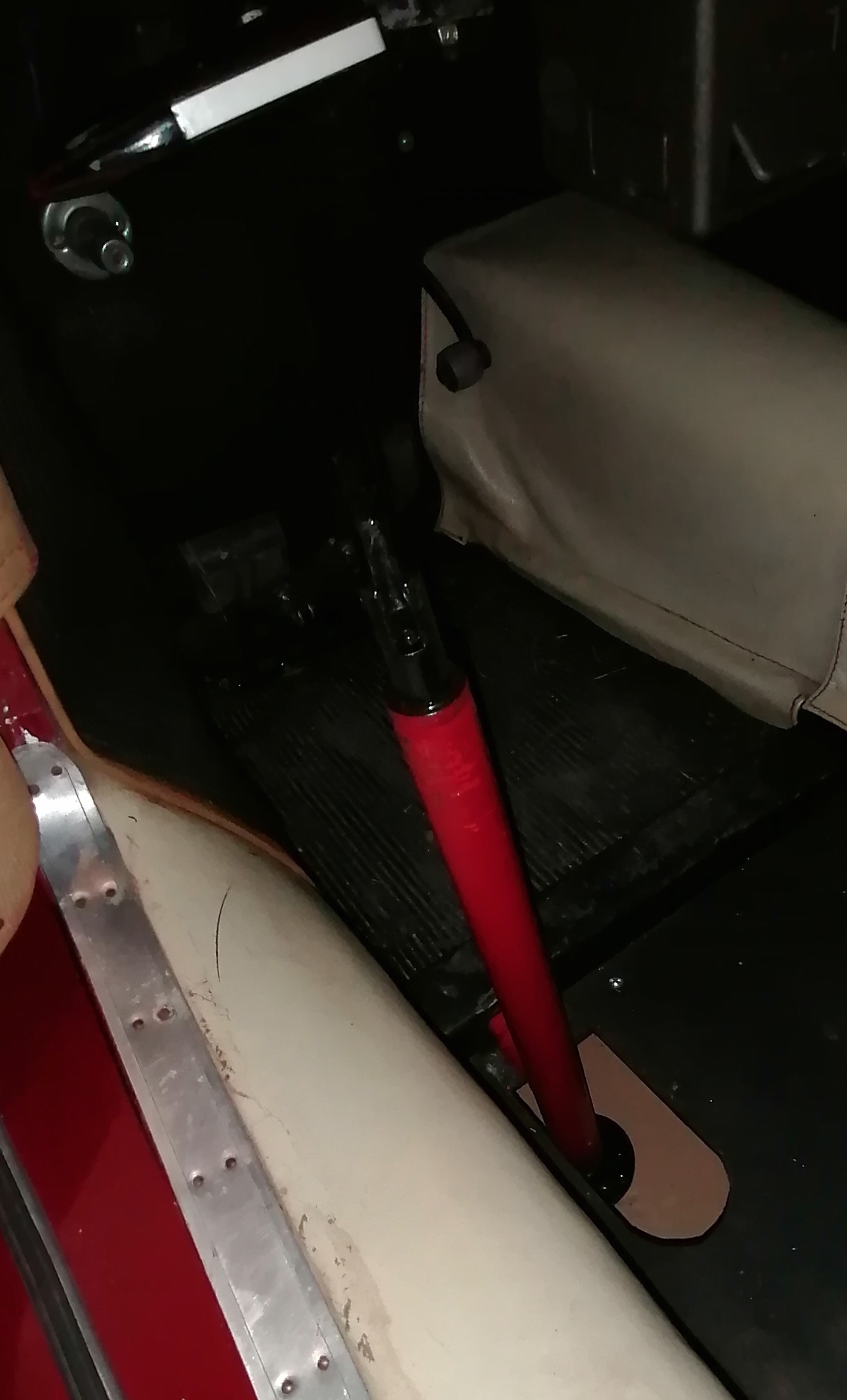

Voilà le cric installé, il y a effectivement un emplacement prévu pour insérer la barre du cric dans la traverse acier.

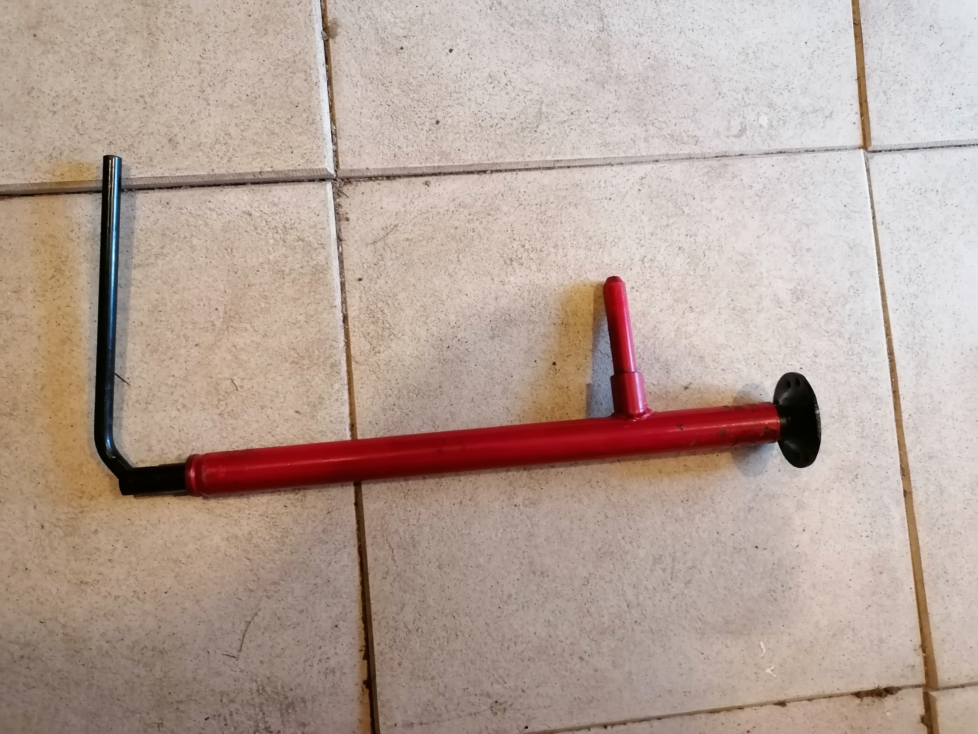

C'est superbe de disposer encore du cric d'origine !

- Messages : 2592
Re: Un trou dans le plancher
C'est pas un coup à faire éclater le plancher, ça ?
J'imagine qu'il y a une armature de chassis qui passe à cet endroit-là ?
