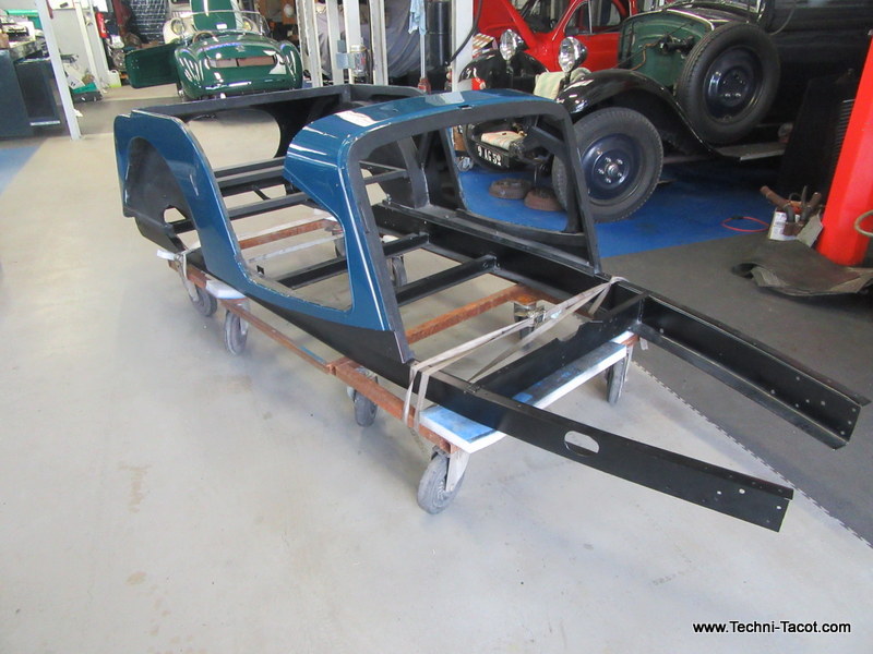

Avant, j'ai fait une recherche google sans rien trouver. En attendant, est ce que cette photo d'un châssis en vente ne donnerait pas de premières indications ?
Addendum : ou alors encore, cette photo, qui donne une idée vague, et fait partie du diaporama de la restauration de l'auto de Boris Vian? Je sais, ça reste encore trop vague, mais les dieux du forum ne vont pas tarder à t'éclairer.

MK3 a écrit :Avant, j'ai fait une recherche google sans rien trouver. En attendant, est ce que cette photo d'un châssis en vente ne donnerait pas de premières indications ?
Merci à toi de remonter l'annonce de vente de l'ancien châssis de mon tourer.
