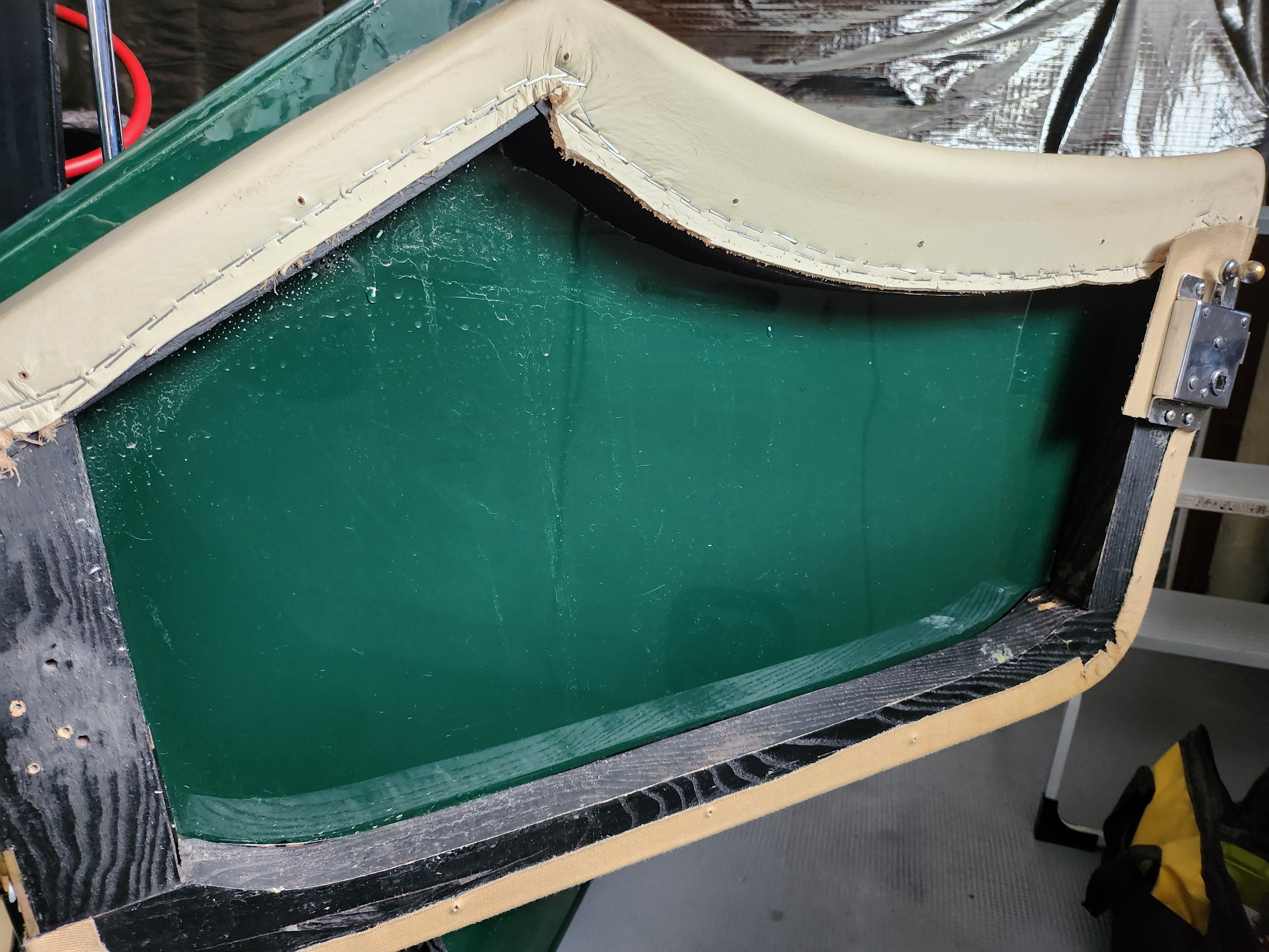

Les bois des portières sont assez épais, il faudrait enlever la garniture de la portière pour faire un premier examen.

Je ne comprends pas comment la tôle est fixée sur le bois …

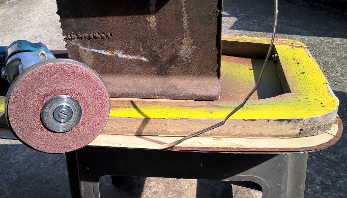

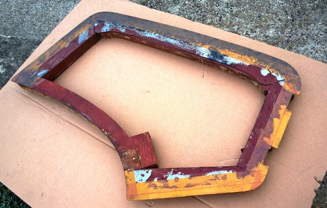

Le membre inférieur de la portière est-il rectiligne?
Cela donne l'impression qu'il à été refait sans prendre en compte le galbe de la portière.
"Théoriquement" la tôle de la portière est repliée sur des plaques d'acier qui font le tour de la portière, ces tôles débordent sur la caisse dessous et derrière de façon à apporter une "certaine étanchéité", ta photo donne l'impression que ce dispositif à disparu dans la partie inférieure de la portière.
Un lien vers "Mad about Morgan" pour plus d'explications.
Et 3 photos prises lors de la restauration de mon tourer, qui aident à visualiser la construction.
La première a été prise lors du déshabillage où j'ai meulé le repli.

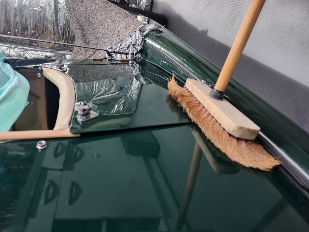

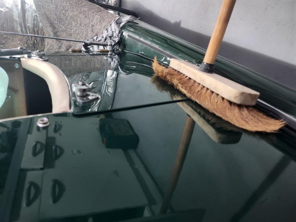

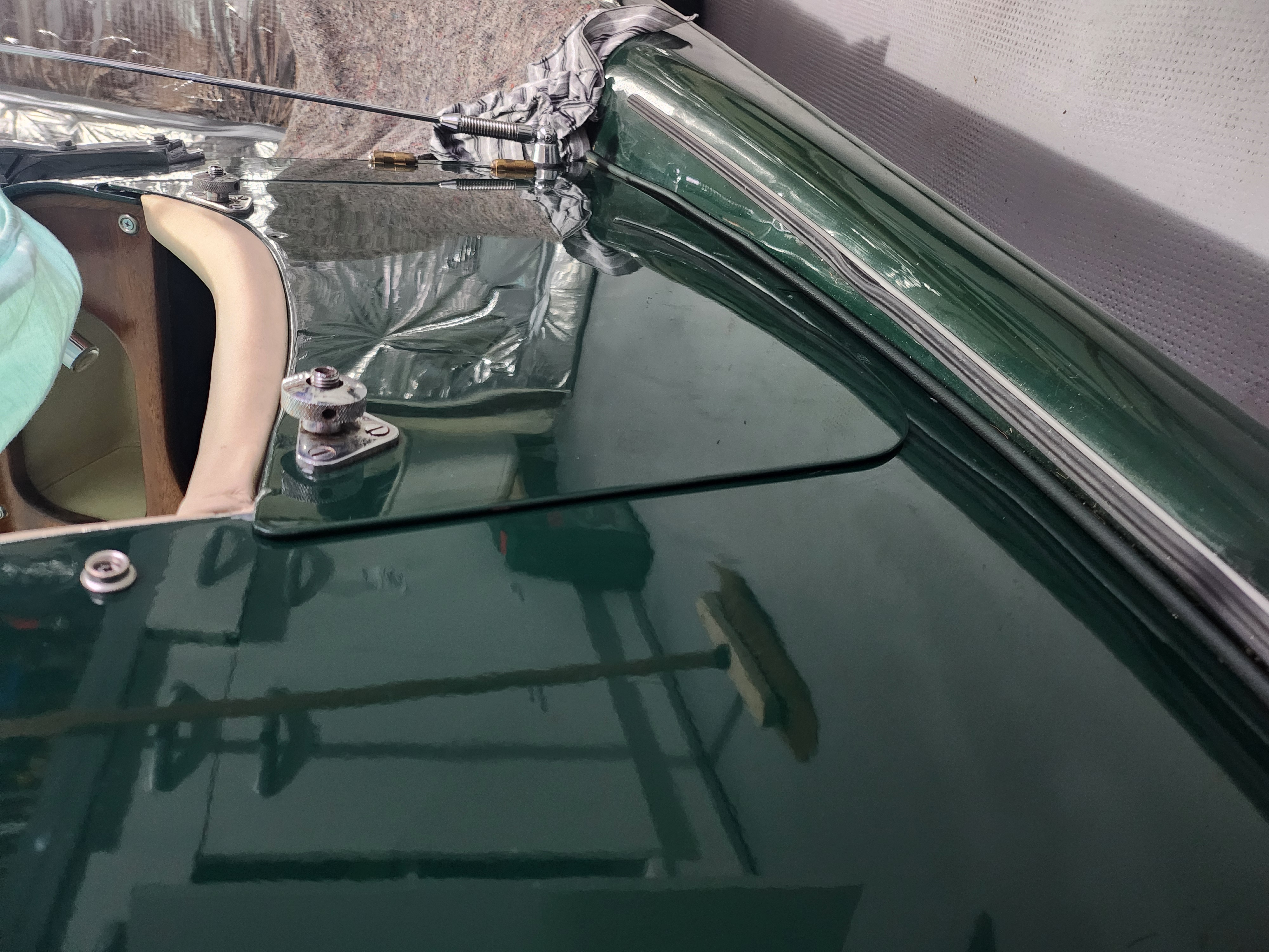

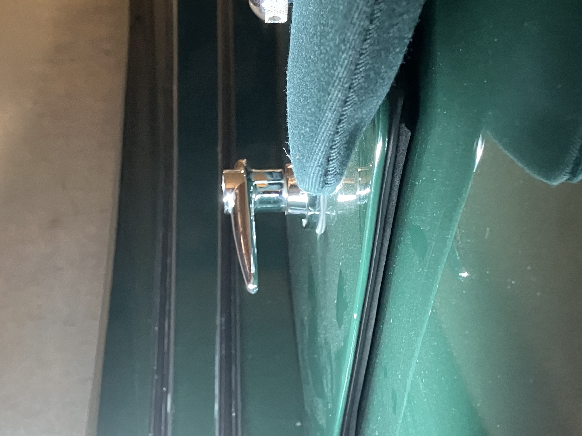

compte tenu de mes faibles compétences en travail du bois, comme 4HP ... j'ai testé la solution de la vapeur sous pression.
Matériel : Vaporetto à 5 bars
Opération réalisée 5 fois/jour puis repos la nuit. Porte entièrement ouverte pour éviter que l'eau ne coule dans la caisse. Le bois a perdu sa couleur noire.
Les 2 premiers jours, j'arrivais à un bon résultat mais pas totalement satisfaisant, il restait un écart de 5mm en bas. Pour moire, j'ai démarré avec un écart de 3 cm ....
Du coup, j'ai essayé en décalant en haut au niveau de la fermeture de décaler de 5mm vers l'extérieur et de bien plaquer en bas.
Au bout de 3 jours avec toujours le même mode, j'arrive à un bon résultat.
Photo 1 : Position au début
Photo 2 : Modification du calage en haut
Photo 3 : Résultat
Maintenant, savoir si ça tiendra dans le temps ...
Photo 3 : Résultat

Sacré travail Rêveur, sur la photo du haut la portière ne semblait pas si mal ajustée que ça.
Morgan aurait-il utilisé du bois non sec?

giuliari a écrit :Franchement chapeau! Je n’aurais jamais osé utiliser de la vapeur de peur de déformer le bois.
En fait, le but était bien d'incurver le bois, donc de le déformer .... Qui ne risque rien ....

Non la peinture n'a pas bougé. J'avais mis un chiffon sous le balai ..
Franchement, je ne pense pas qu'il y avait un risque, la tôle est suffisamment mince pour suivre le mouvement. J'vais vérifié les charnières (solidité, pas de jeu).
A partir de là, la vapeur fait son boulot .... Maintenant, est-ce que la mémoire du bois jouera. Je vous dirai.
