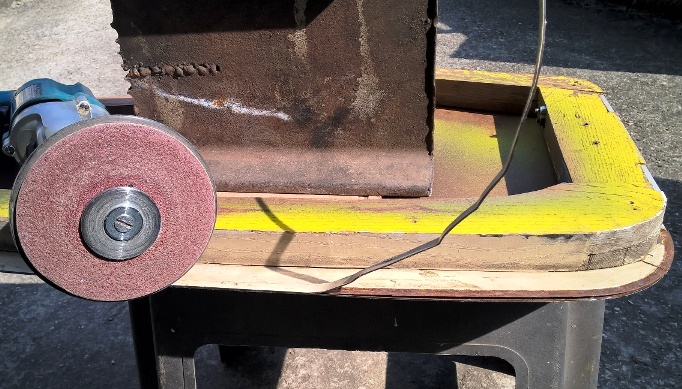

"Théoriquement" la tôle de la portière est repliée sur des plaques d'acier qui font le tour de la portière, ces tôles débordent sur la caisse dessous et derrière de façon à apporter une "certaine étanchéité", ta photo donne l'impression que ce dispositif à disparu dans la partie inférieure de la portière.
Un lien vers "Mad about Morgan" pour plus d'explications.
Et 3 photos prises lors de la restauration de mon tourer, qui aident à visualiser la construction.
La première a été prise lors du déshabillage où j'ai meulé le repli.

4HP a écrit :Etrange!
Le membre inférieur de la portière est-il rectiligne?
Cela donne l'impression qu'il à été refait sans prendre en compte le galbe de la portière.
