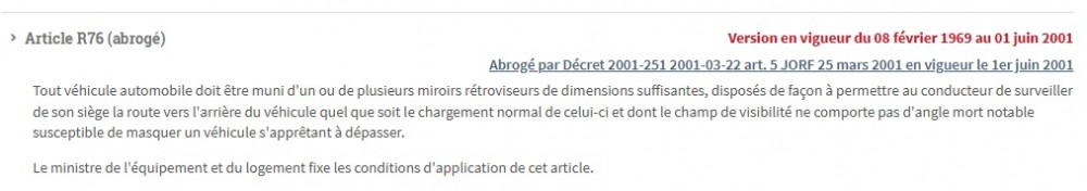

C'est vrai que lorsque le rétroviseur extérieur côté conducteur est devenu obligatoire on a vu des installations improbables, comme celle dont ceux de mon tourer étaient montés.
L'article en vigueur de 1969 à 2001
et le paragraphe consacré au rétroviseur dans l'encyclopédie Alpha Auto (1974) est plus précis.
- les ceintures de sécurité
- les feux de détresse (ma MGC n'est pas équipée)
- le troisième feu stop
- etc
et on ne parle pas des équipements plus récents cités par Rêveur comme les airs-bags, la surveillance de pression des pneus, voire les boites noires qui sont obligatoires depuis 2024.

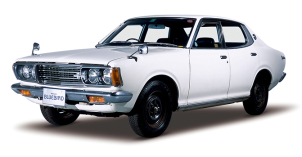

lolo106 a écrit :Montage fantaisiste des rétroviseurs sur les ailes ?
Je dirais non voici le montage d'origine d'une datsun bluebird de 1971. Certes ce n'est pas une voiture française, mais celà reflète d'une époque.
- Messages : 4663
Re: Restauration d'un Morgan +4 Tourer de 1962
giuliari a écrit :Toute les japonaises des années 70 avaient les rétros sur les ailes, mais pour l’Europe ils étaient montés sur les portes.
