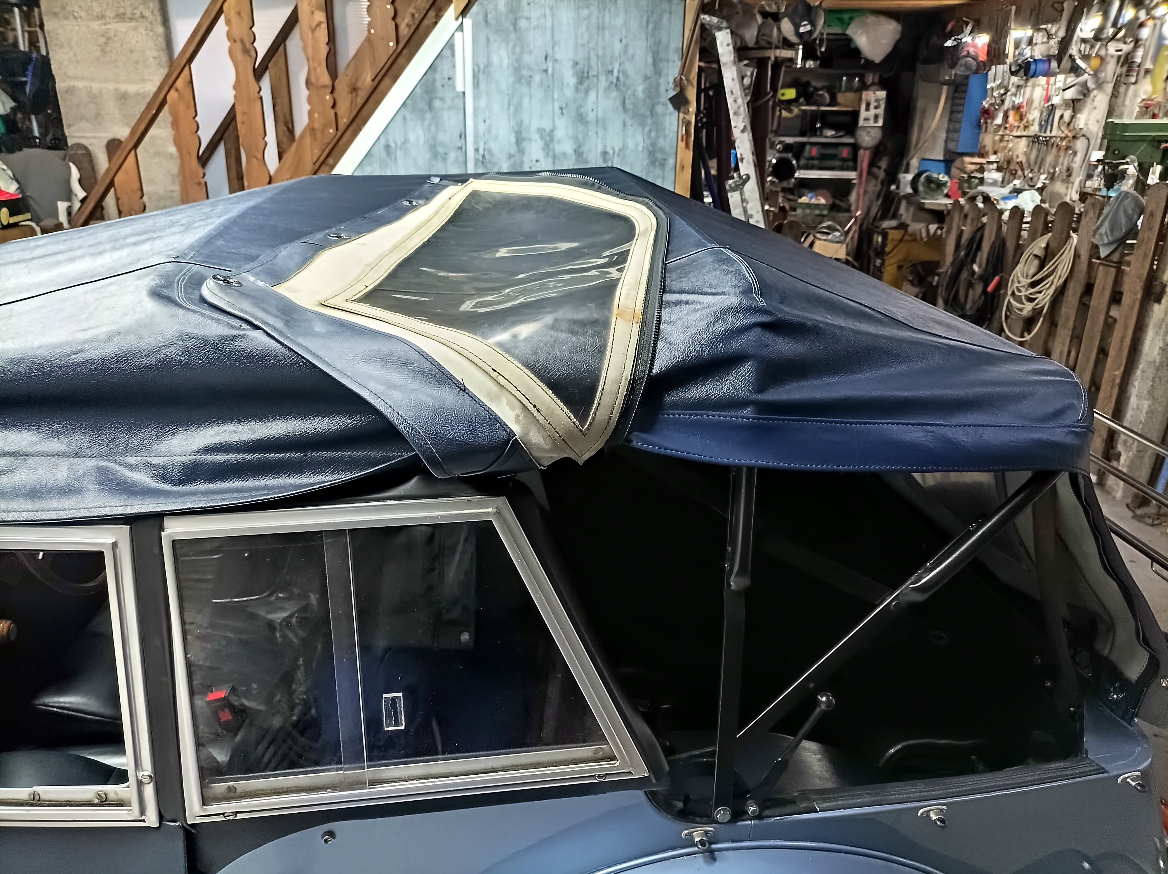

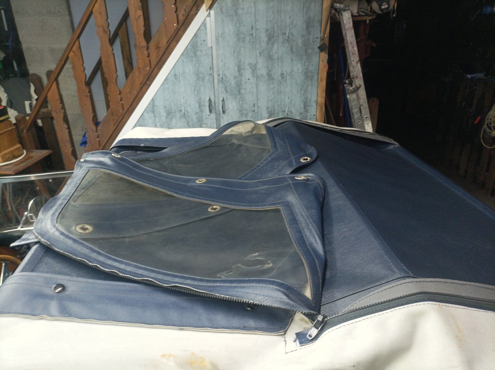

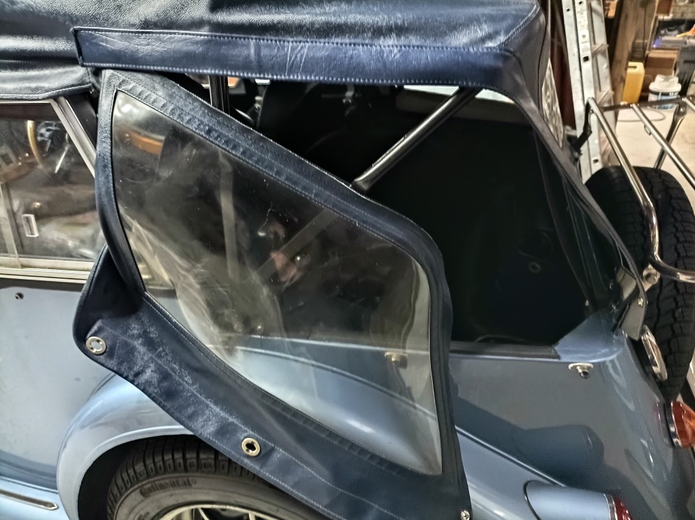

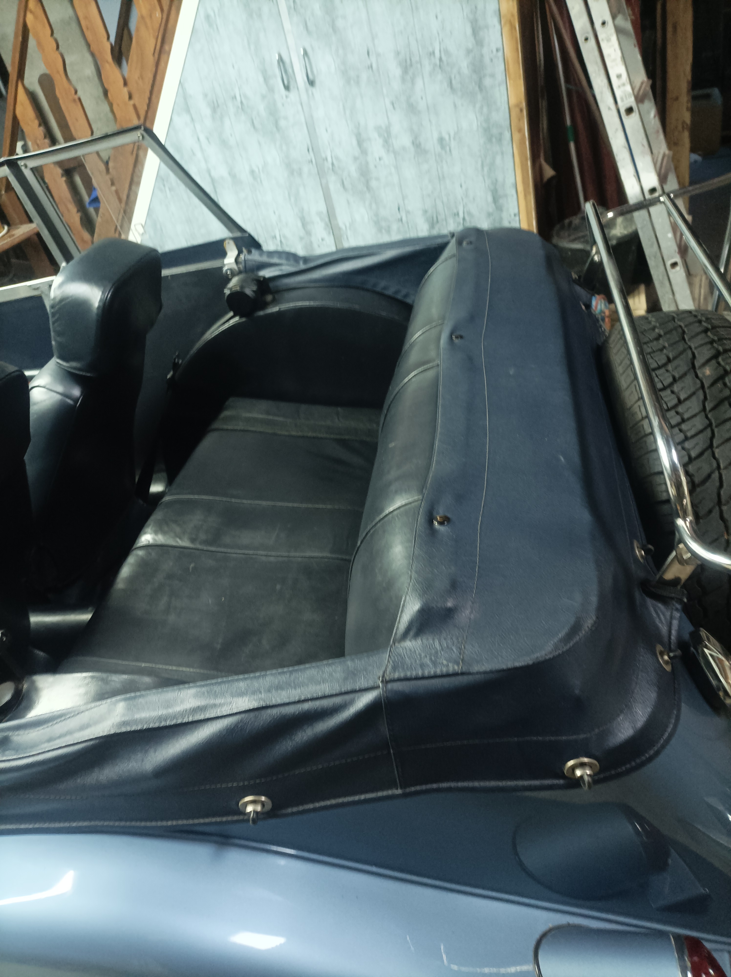

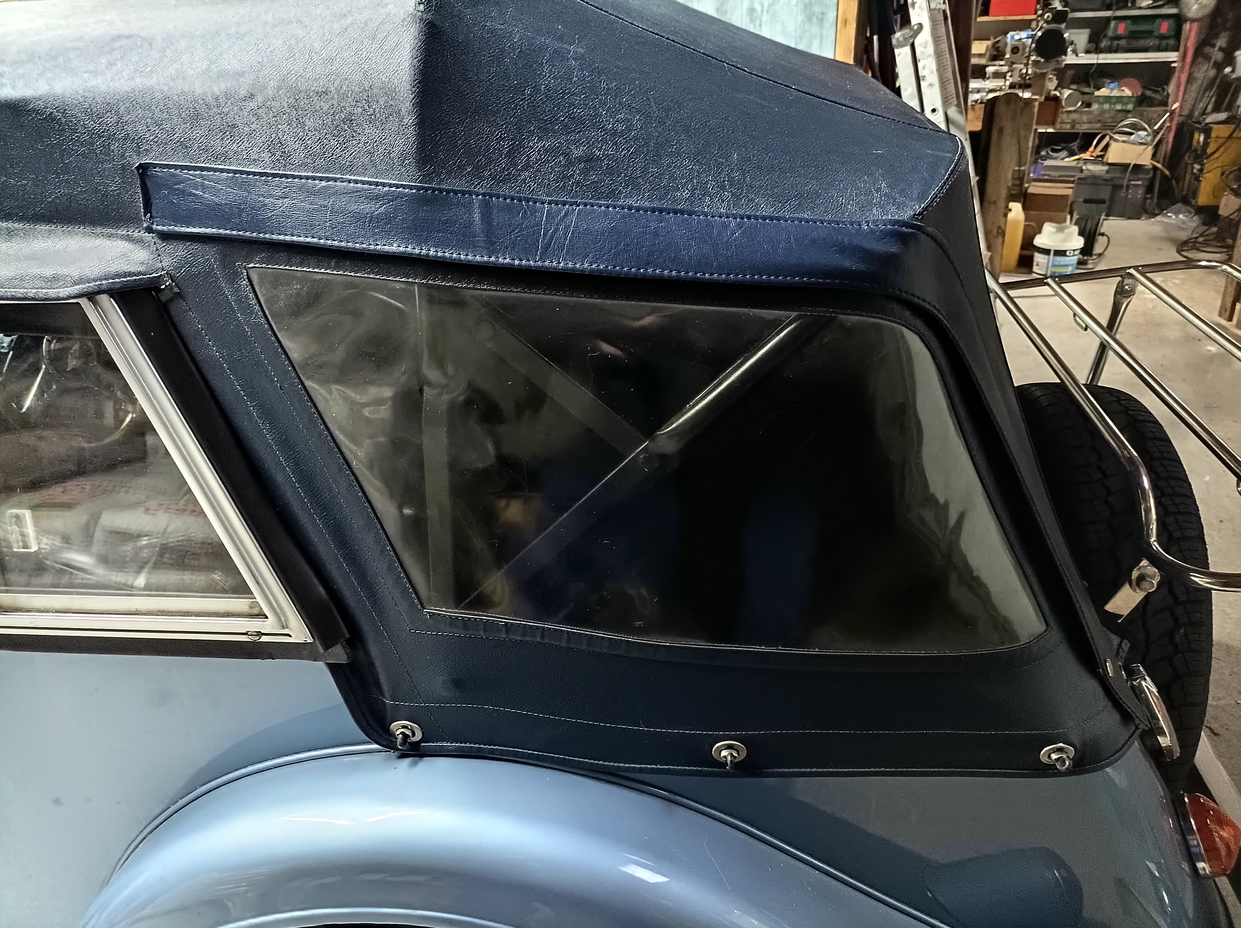

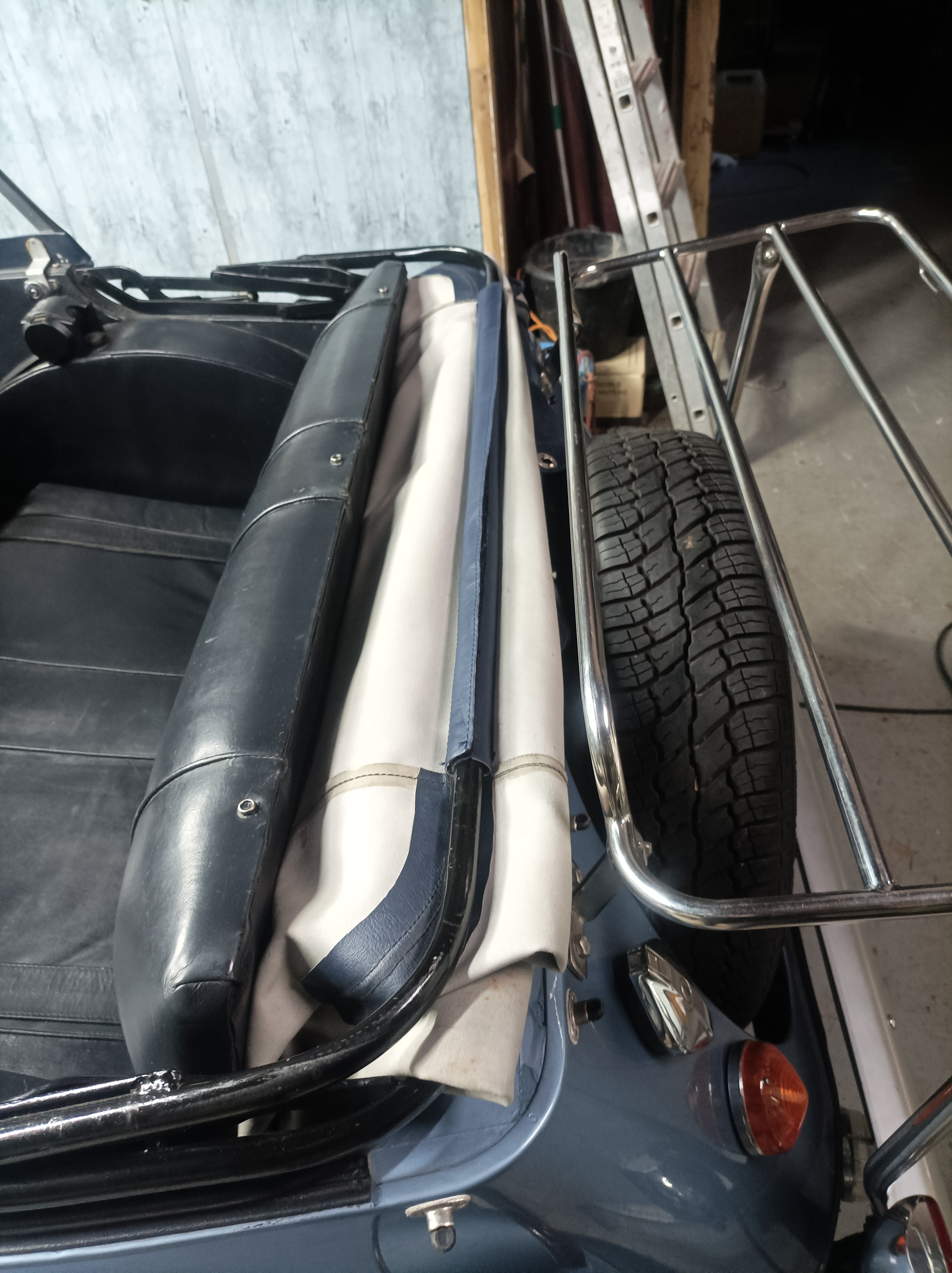

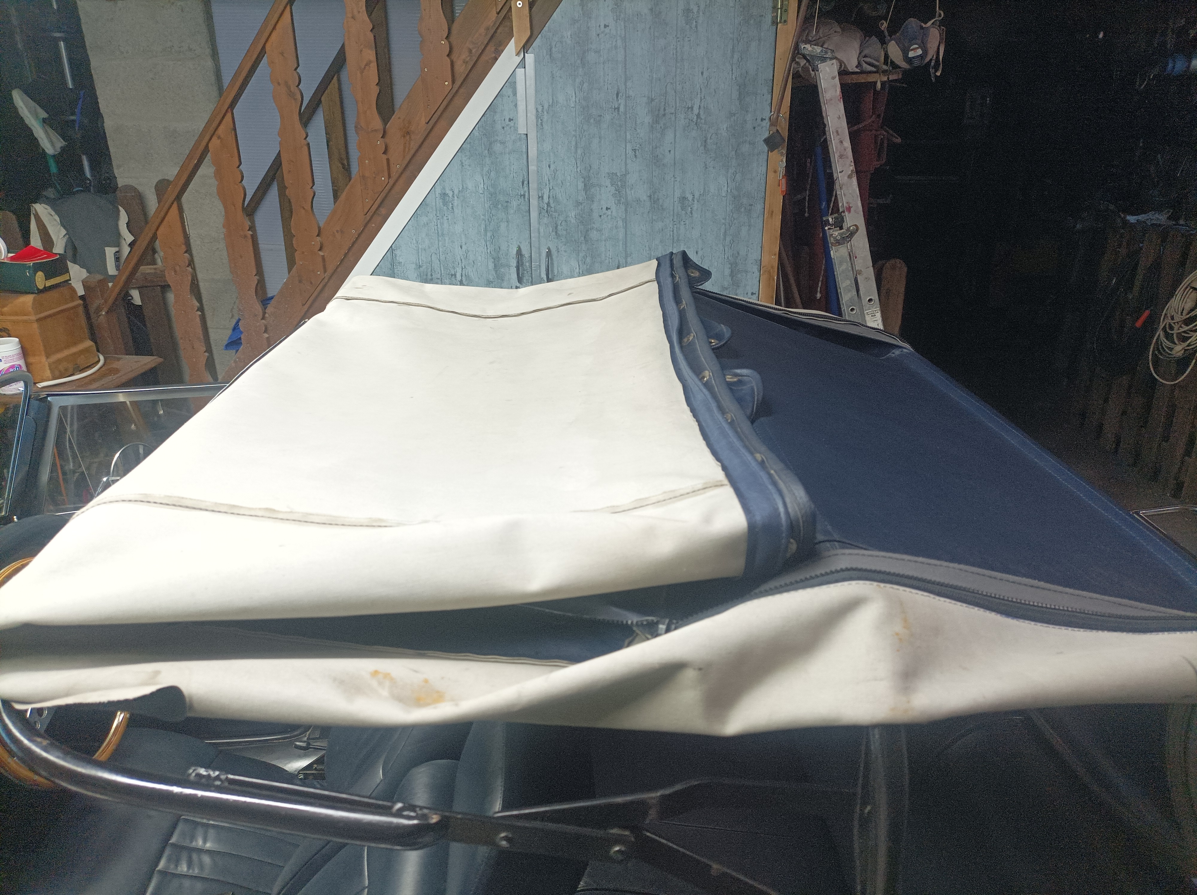

Voici la modification que j'ai fait sur mon tourer .
Les arceaux sont maintenus dans des fourreaux scratch et les deux vitres latérales sont montés sur fermeture éclair pour pouvoir les replier

Messagepar Alsti » 27 févr. 2026, 13:25
Désolé les photos ne sont pas dans l'ordre

Messagepar Rêveur » 27 févr. 2026, 14:35
Bien pensé ! Une fois la capote repliée c’est impeccable.
