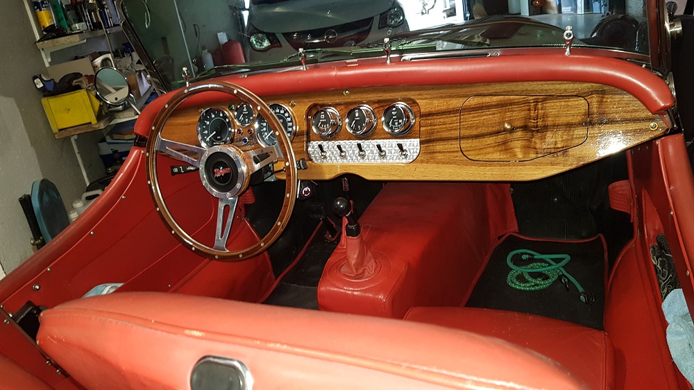

Messagepar Alsti » Hier, 14:20
Bonjour rêveur. Je l'ai taillé dans un ancien bouton en laiton et j'y ai collé un pin's Morgan
Messages : 414
Le bolide : +8 1991
Ma région : Essonne
Re: Changement tableau de bord
Messagepar lolo106 » Hier, 14:37
Vraiment très réussie ta réalisation, j'adore
Messages : 4547
Messagepar Rêveur » Hier, 15:58
Alsti a écrit :Bonjour rêveur. Je l'ai taillé dans un ancien bouton en laiton et j'y ai collé un pin's Morgan
Bien vu! belle réalisation qui donne des idées.... d'autant que sur mon bolide il n'y a rien d'autre que la serrure qui fait bouton. il faut appuyer et relacher et c'est supposé s'ouvrir... ce qui n'arrive pas si on ne se sert pas de la clé pour tirer le couvercle de boite à gants.

Messagepar Alsti » Hier, 16:12
Merci rêveur heureux d'avoir pu contribuer à l'amélioration de ta Morgan

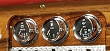

Messagepar jean-marc » Hier, 18:48
Voila les charnieres retirées !
Messages : 1607
Messagepar giuliari » Hier, 19:07
J’adore les manos tourné vers le conducteur, ça me rappelle ma Giulia et la moitié de platine bouchonnées moins lourdes que tout en alu
Messagepar Alsti » Hier, 19:41
Petit conseil pour les vernis 8 couches ponçage entre chaque couche laissez sécher 8 jours à la dernière couche .ponçage à l'eau grain 1000, lustrage avec de la pâte à lustrée super résultats
Messages : 8631
Messagepar LOU01 » il y a 6 minutes
jean-marc a écrit :
Mais où as-tu trouvé les supports des petits manos pour les incliner, ça fait des années que je les cherche !
