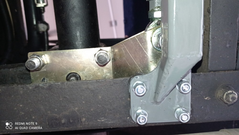

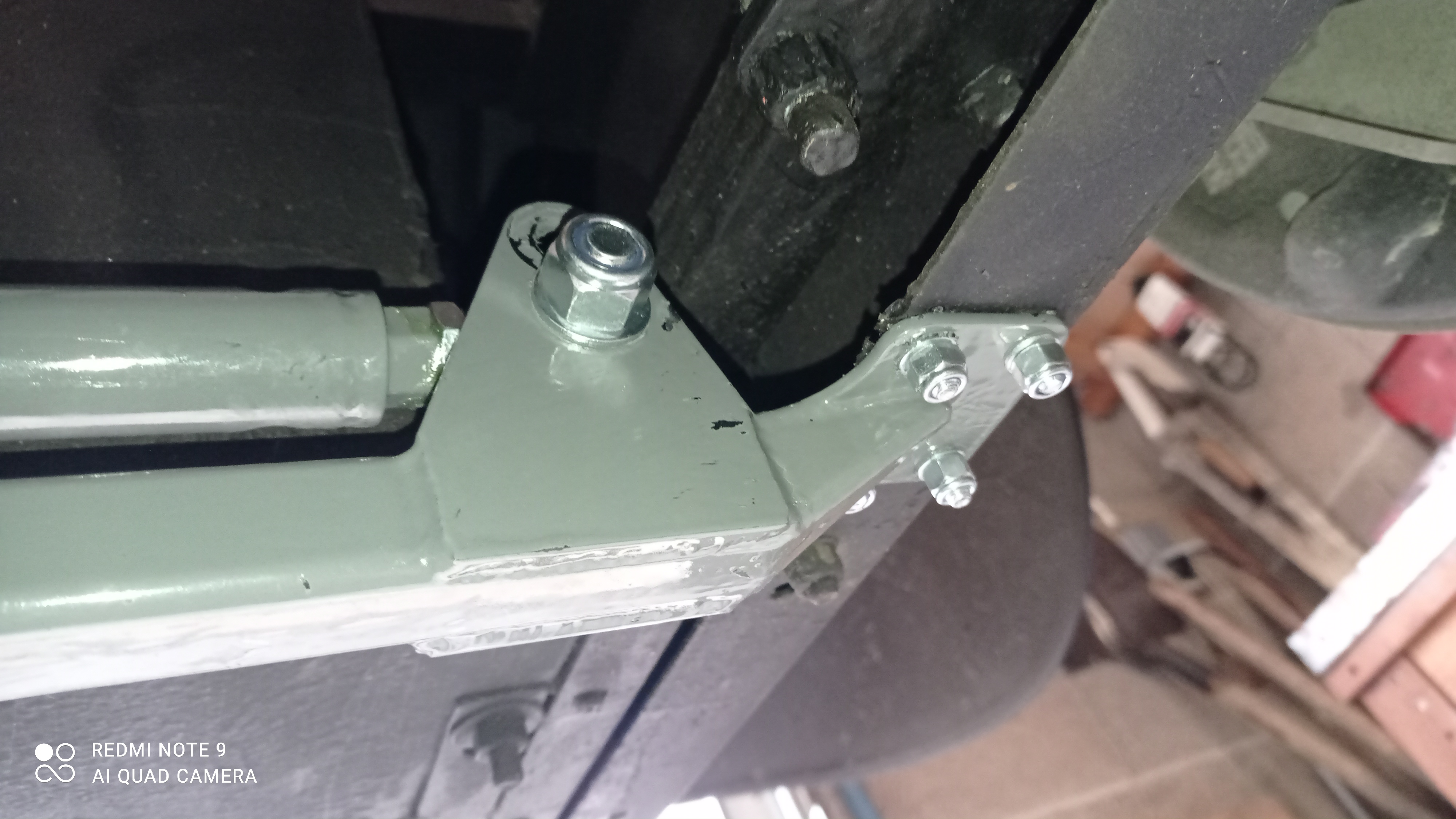

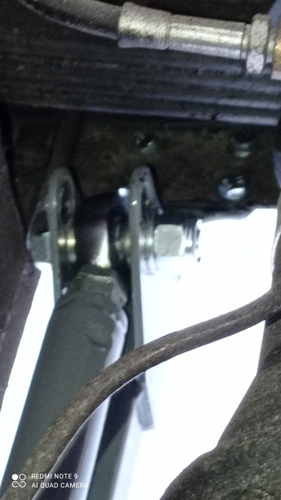

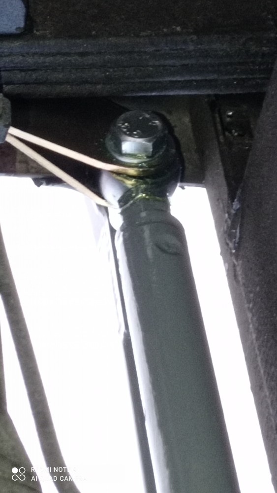

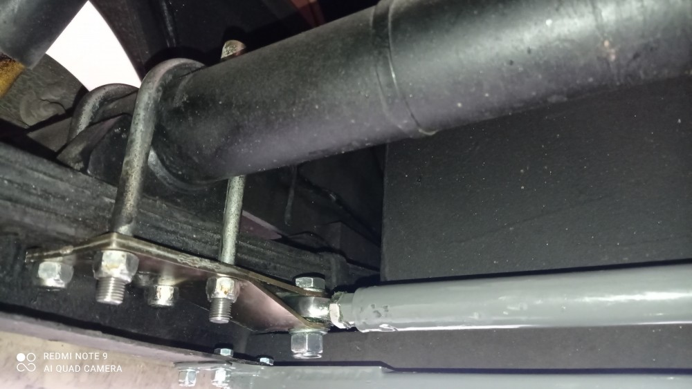

Messagepar 2949olivier » 02 avr. 2022, 11:12

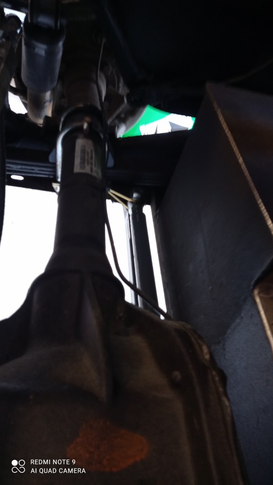

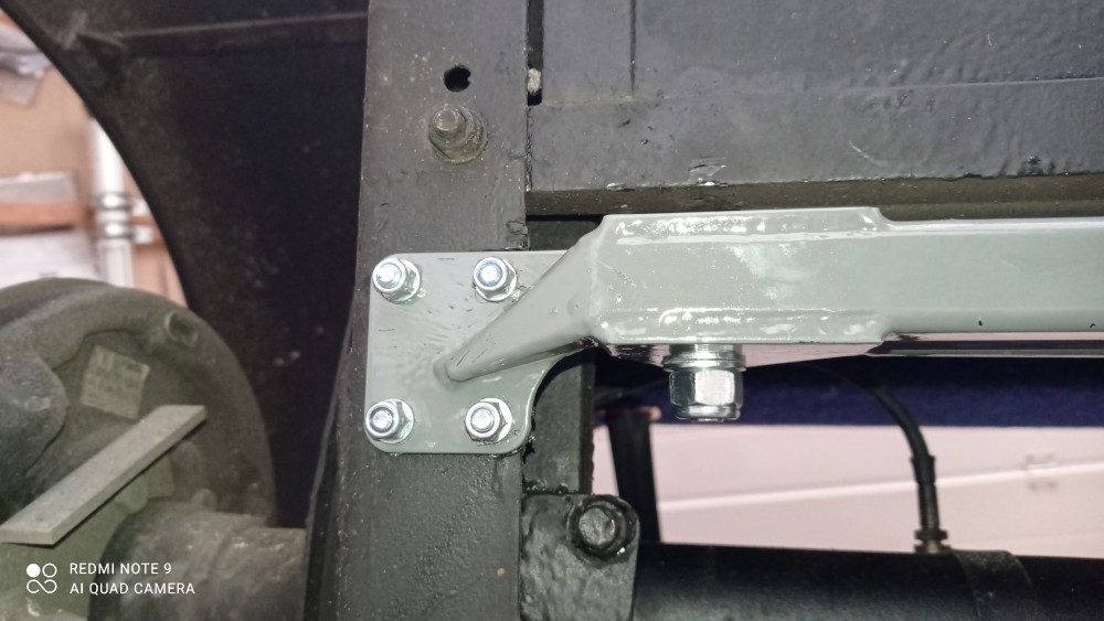

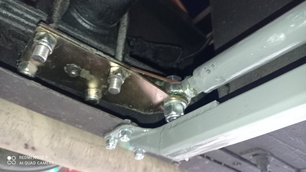

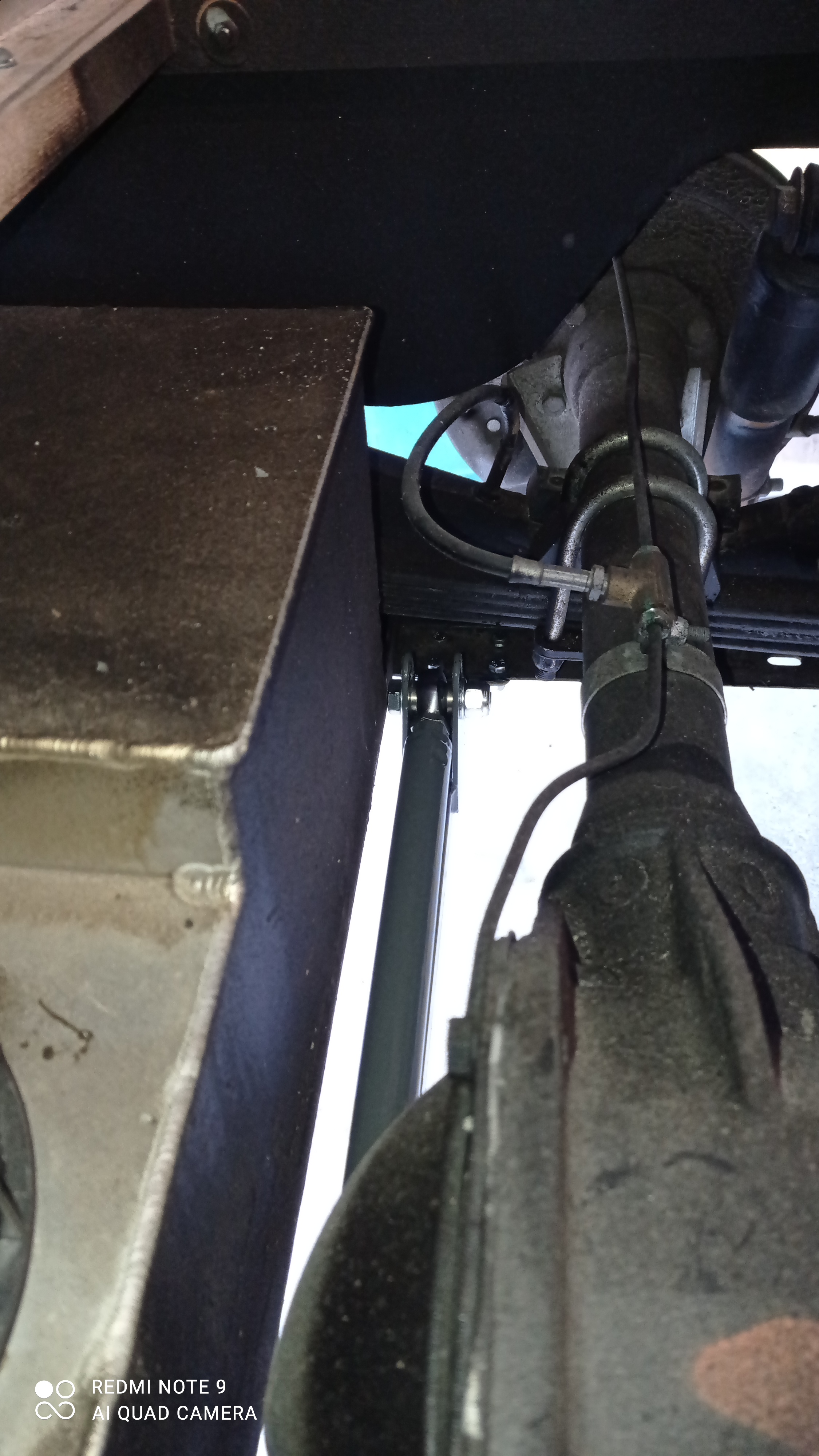

Bonjour à tous
Comme promis voici quelques photos concernant la barre Panhard. Que je viens de terminer

Re: Montage Barre Panhard
Messagepar wesson » 02 avr. 2022, 11:25
Merci pour les photos
C'est le meme montage que j'avais sur ma Triumph TR4 , il te faudra surveiller tes fixations en U , elles risquent de se vriller ;)

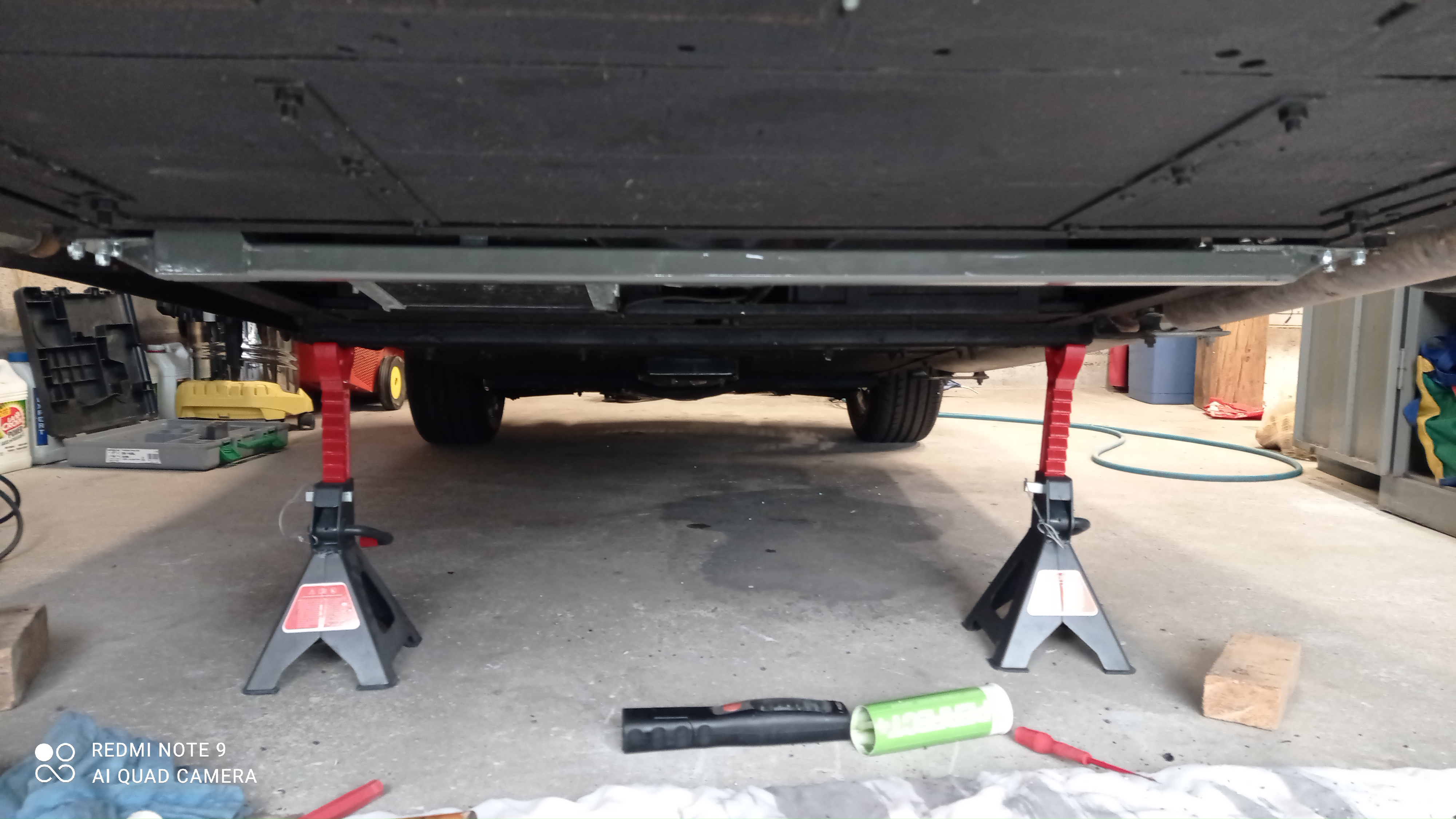

Messagepar 2949olivier » 02 avr. 2022, 11:34
Pour ce qui est vraiment difficile lors de la pose. C'est le dos de l'intervenant. Compte tenu du fait qu'il travaille dans ce cas là au sol . Et qu'il a déjà des vrais problèmes au niveau du dos
Mais bon tant que l'on peut
Et aussi la place autour de la Morgan était assez restreinte

Messagepar 2949olivier » 02 avr. 2022, 11:49
wesson a écrit :Merci pour les photos
Bonjour. Je ne manquerai pas de tenir compte de ta remarque
Tu as l'air d'avoir un vécu sur tout cela
Cependant j'ai quelques doutes. Les lames ce déforment déjà pas mal latéralement. C'est ce qu'on ressent lors de la conduite. Ne pas oublier que c'est (nouveaux) paquet de lames sont beaucoup moins rigides que par le passé
Merci beaucoup pour ton esprit critique et de la mise en garde
Tous les avis sont bons à prendre
