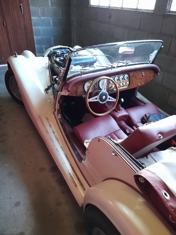

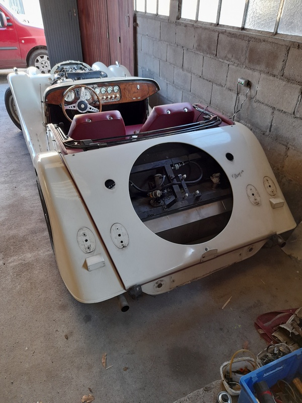

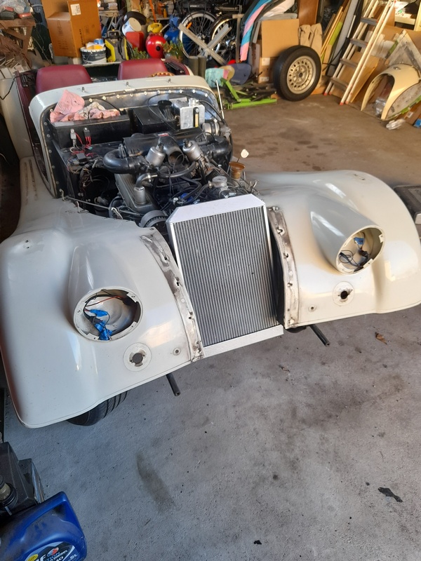

Messagepar +8/83 » 13 févr. 2023, 08:45
ça ressemble bigrement au fameux joint et en plus je connais bien cette entreprise pour y être allé plusieurs fois pour la spifire de ma femme :mrgreen: mais comme lou01 j'avais oublié cette adresse en tout cas merci 4hp
Messages : 4759
Re: de la carrosserie ......
Messagepar 4HP » 13 févr. 2023, 09:44
ça avance, tiens nous informés.
Messages : 8675
Messagepar LOU01 » 13 févr. 2023, 17:55
Beau chantier !
Messages : 4591
Messagepar Rêveur » 13 févr. 2023, 18:04
Courage! :D
