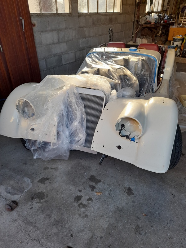

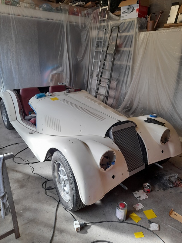

Messagepar +8/83 » 19 mars 2023, 16:55
c'est parti pour le ponçage

Messages : 8684
Re: de la carrosserie ......
Messagepar LOU01 » 19 mars 2023, 22:58
Beau boulot, courage, le ponçage, selon moi, c'est une vraie punition, je déteste... :cry: ...

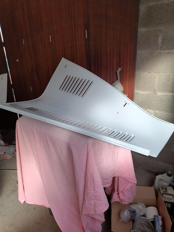

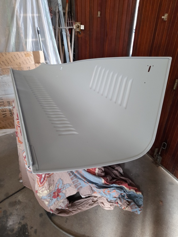

aujourd'hui je change un peu : apprêt garnissant de l'intérieur des capots avant de reprendre la douloureuse épreuve du ponçage
Messagepar 4HP » 21 mars 2023, 17:04
Il n'y a pas d'histoire, un capot de Morgan ça a de la gueule!
Bon courage pour la suite.
